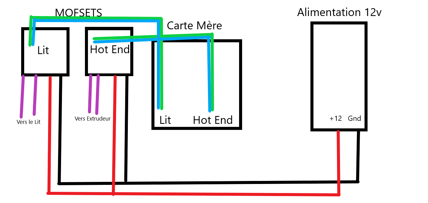

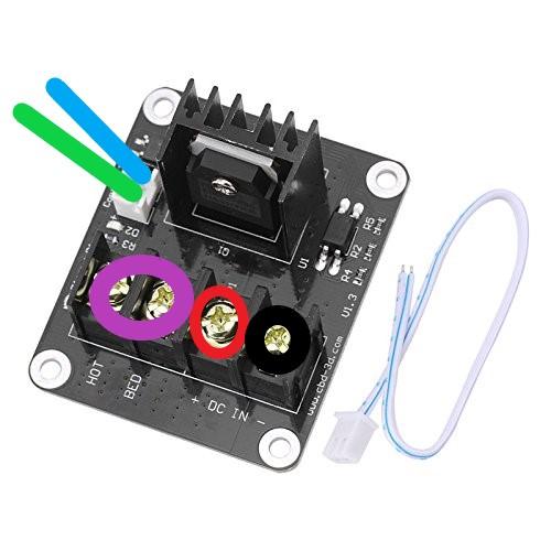

cervusint Posté(e) Janvier 30, 2019 Auteur Posté(e) Janvier 30, 2019 merci @Metalzoid - Octoprint, je ne connaissais pas. je vais jeter un oeil. - Wifi? elle n'est pas wifi la i3 mega. Pour le moment, je passe par la carte SD (ce n'est pas une grosse contrainte. Copy->insert SD in i3->print lol - Mosfet. Alors pour ce qui est de mettre les mains dans le cambouis, je serais prudent: je n'y connais rien en électronique, encore moins souder un truc ou dénuder un fil. Les quelques tuto/mosfet que j'ai vu sont vraiment vieux et pas très explicite. Rajhoute à ça que je n'entends pas, il me faut un truc très détaillé pour un méga noob . Mais je comprends bien l'utilité du truc. - "Il existe plein de comparatifs et test sur internet et youtube" précisément ce qui m'a amené ici: on dit tout et son contraire. D'où ma question à de vrais utilisateurs pour un retour d'expérience et partager des conseils. Quel PLA (gris de préférence) ? Je ne me vois pas essayer plein de marques (c'est 20 ou 30 eur qui partent à chaque fois, et beaucoup de temps, c'est bien dommage) - par contre, rien sur Z (ma première question)
Metalzoid Posté(e) Janvier 30, 2019 Posté(e) Janvier 30, 2019 merci [mention=15964]Metalzoid[/mention] - Octoprint, je ne connaissais pas. je vais jeter un oeil. - Wifi? elle n'est pas wifi la i3 mega. Pour le moment, je passe par la carte SD (ce n'est pas une grosse contrainte. Copy->insert SD in i3->print lol - Mosfet. Alors pour ce qui est de mettre les mains dans le cambouis, je serais prudent: je n'y connais rien en électronique, encore moins souder un truc ou dénuder un fil. Les quelques tuto/mosfet que j'ai vu sont vraiment vieux et pas très explicite. Rajhoute à ça que je n'entends pas, il me faut un truc très détaillé pour un méga noob [emoji4]. Mais je comprends bien l'utilité du truc. - "Il existe plein de comparatifs et test sur internet et youtube" précisément ce qui m'a amené ici: on dit tout et son contraire. D'où ma question à de vrais utilisateurs pour un retour d'expérience et partager des conseils. Quel PLA (gris de préférence) ? Je ne me vois pas essayer plein de marques (c'est 20 ou 30 eur qui partent à chaque fois, et beaucoup de temps, c'est bien dommage) - par contre, rien sur Z (ma première question)Salut :)Alors par rapport au wifi, je te parlais de octoprint qui est en wifi ;) Je n'ai pas assez d'expérience pour te conseiller une marque ou une autre :)Pour Z, je t'envoie tout à l'heure mon gcode.end pour la fin de l'impression (je suis pas sur le pc désolé)Et si tu préfère le contrôler manuellement, avec repetier tu peux ou même avec cura branché en usb. Envoyé de mon iPhone en utilisant Tapatalk
Metalzoid Posté(e) Janvier 30, 2019 Posté(e) Janvier 30, 2019 Concernant le Z, je connais pas les menus que tu as dessus. Sur une anet A8, tu doit cliquer sur préparer, déplacer un axe, choisir l'axe Z et monter (avant de faire moteur off). Si tu veux le faire avec une ligne de commande depuis ton pc, tu met : G91 ; G1 Z+5 ;monter Z de 5mm M84 ;stopper les moteurs Bon, Voici mon Gcode.end que j'utilise, qui permet à la fin de l'impression de parker la tête et d'avancer le lit en avant : M104 S0 ;extruder heater off M140 S0 ;heated bed heater off (if you have it) G91 ;relative positioning G1 E-1 F300 ;retract the filament a bit before lifting the nozzle, to release some of the pressure G1 Z+0.5 E-5 X-20 Y-20 F9000 ;move Z up a bit and retract filament even more G28 X0 Y0 ;move X/Y to min endstops, so the head is out of the way G1 Y150 F5000 ;move completed part out M84 ;steppers off G90 ;absolute positioning Ensuite, je pense sincèrement que les mofset doivent être indispensable pour protéger ta machine, ta carte mère, mais aussi pour éviter un incendie dû à la surchauffe de la carte mère. Pour le cabler, il n'y a rien de compliquer, juste dénuder des fils, et les brancher (tu peux mettre des cosses ou pas à toi de voir) Je t'ai fait un schéma assez simple. -En rouge et noir, le + et - qui va de ton alim vers tes mofsets où il y a marqué "DC IN" -En bleu et vert, le câblage qui part de ta carte mère et qui va normalement vers ton lit, ou ta tête d'impression. -En violet, la sortie du mofset vers ton lit et ta tête d'impression. Voilà en gros ce que tu doit faire. J'espère que j'ai été assez clair Il doit y avoir un mofset pour la tête, et un pour le lit. J'espère que je n'ai pas dit trop de bêtises, il y a surement plus facile ou plus rapide à faire. N'étant pas un expert mais juste un utilisateur averti Que les experts me corrigent si j'ai faux quelque part
cervusint Posté(e) Janvier 30, 2019 Auteur Posté(e) Janvier 30, 2019 Ca semble , certes, pas trop compliqué, mais pour un super noob comme moi en electronique c'est du chinois. Je regarderai ça de très près. Je n'ai à ce jour pas trouvé de tuto super clair SOUS TITRé ou ecrit (en français ou anglais peu importe) pour me lancer sereinement. si vous avez des liens (pour l'i3 MEGA-S récente), je suis preneur. Mais j'ai bien pigé que c'est LA modif à faire. Quel pla tu utilises toi?
