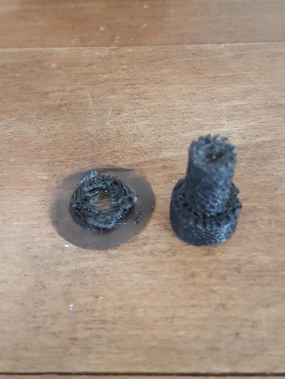

Lazy_Guidedd Posté(e) Janvier 31, 2019 Partager Posté(e) Janvier 31, 2019 Bonjour, je viens d'acheter une Anet A8 mais j'ai un problème de porosité récurent sur mon imprimante. Quelqu'un sait d'où viens le problème ? Merci d'avance. Lien vers le commentaire Partager sur d’autres sites More sharing options...

Lazy_Guidedd Posté(e) Janvier 31, 2019 Auteur Partager Posté(e) Janvier 31, 2019 Matière : PLA Température 190° , à 200° j'ai le même problème Vitesse : 60mm/sec couche de qualité 0,1mm épaisseur couches 1,2 épaisseur couché dessus/dessous 1mm Lien vers le commentaire Partager sur d’autres sites More sharing options...
Maeke Posté(e) Janvier 31, 2019 Partager Posté(e) Janvier 31, 2019 (modifié) Vérifies les paramètres de diamètre de filament (1.75mm sur toutes les Anet sauf modification par le propriétaire) et 0.4mm pour la buse (là aussi diamètre par défaut sur toutes les Anet). Si ça ne vient pas de là, c'est que le filament s'écoule mal. Au passage 0.1mm de couche sur cette impression, pas vraiment la peine.... 0.2mm est bien suffisant comme finesse, et bien plus rapide à imprimer. Modifié (le) Janvier 31, 2019 par Maeke Lien vers le commentaire Partager sur d’autres sites More sharing options...
Lazy_Guidedd Posté(e) Janvier 31, 2019 Auteur Partager Posté(e) Janvier 31, 2019 Mon fil fait 1,75mm ma buse fait 0,4mm. Justement je ne comprends pas pourquoi mon filament s'écoule mal. (Sachant que j'ai verifie mes engrenages, mon moteur et la buse n'est pas bouché) Lien vers le commentaire Partager sur d’autres sites More sharing options...

Maeke Posté(e) Janvier 31, 2019 Partager Posté(e) Janvier 31, 2019 (modifié) ça veut simplement dire que soit tu as un bouchon partiel (et le fait de pousser à la main N'EST PAS un test fiable dans ce genre de cas) soit que le mécanisme n'arrive pas à entrainer le filament, donc il va falloir le vérifier pièce par pièce (ce qui sous-entend un démontage complet de l'extrudeur). PS: je sais bien que ton filament fait 1.75mm et ta buse 0.4mm ce qu'on te demande c'est de vérifier dans cura que ces deux paramètres sont corrects, et si on te le demande c'est parce qu'on sait très bien qu'ils peuvent être mal paramétrés ou que les paramètres peuvent parfois se réinitialiser. Modifié (le) Janvier 31, 2019 par Maeke 1 Lien vers le commentaire Partager sur d’autres sites More sharing options...
Lazy_Guidedd Posté(e) Février 1, 2019 Auteur Partager Posté(e) Février 1, 2019 Ahhhh pardon j'avais pas compris : Mince ! J'ai 2,85 au lieu de 1,75 je fais un essai de suite. Merci. Et j'avais déjà démonté l'extrudeuse complètement : le mécanisme est fonctionnel. Lien vers le commentaire Partager sur d’autres sites More sharing options...

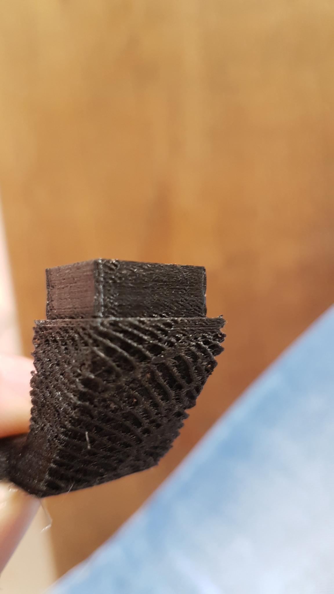

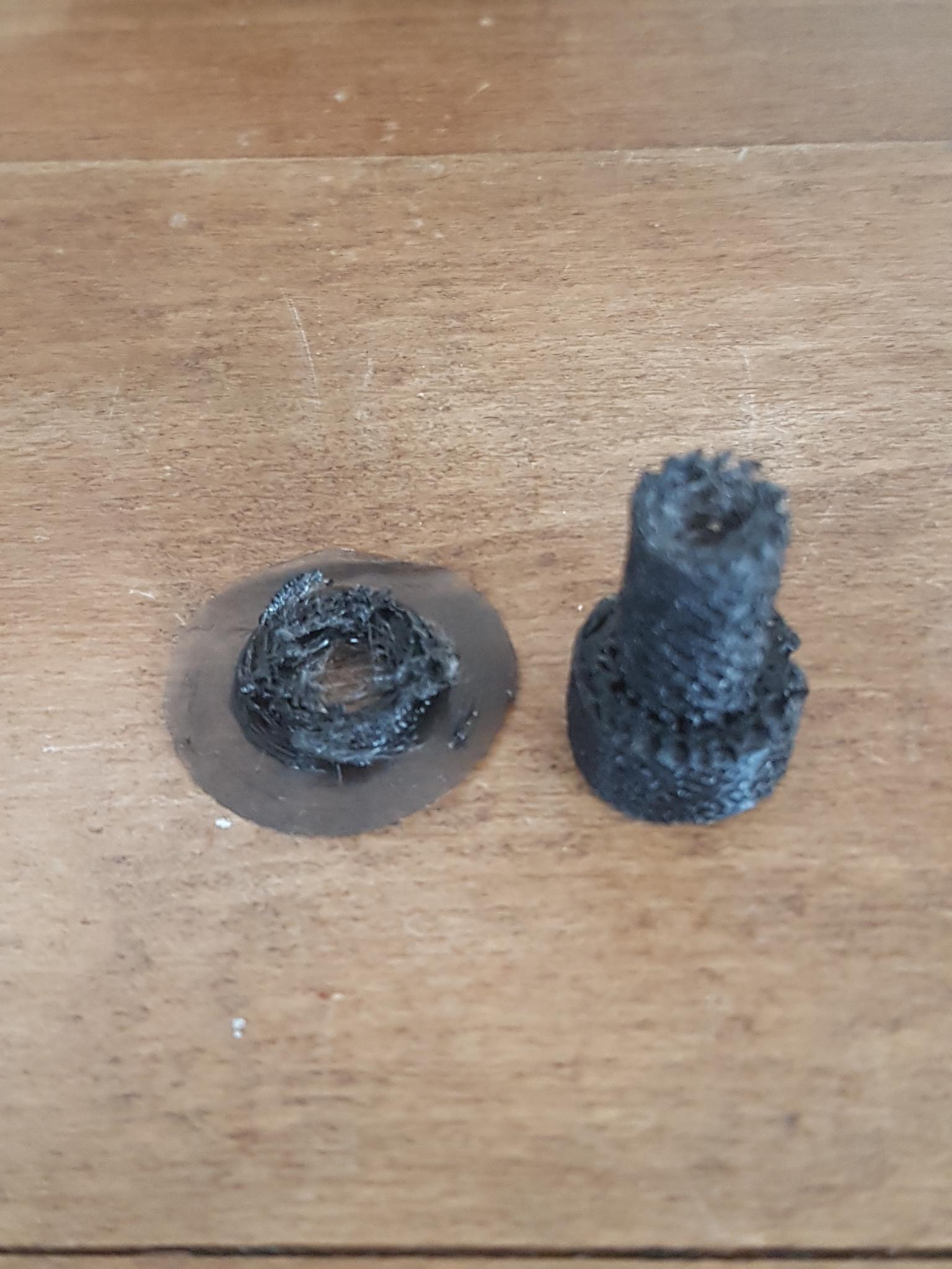

Lazy_Guidedd Posté(e) Février 1, 2019 Auteur Partager Posté(e) Février 1, 2019 Alors j'ai modifié le problème sur Cura mais mon débit est encore plus faible j'ai l'impression. Ma pièce n'a même pas pu finir car je n'avais plus de débit. A droite une de mes première pièce ensuite a gauche la nouvelle. Lien vers le commentaire Partager sur d’autres sites More sharing options...

Metalzoid Posté(e) Février 1, 2019 Partager Posté(e) Février 1, 2019 Alors j'ai modifié le problème sur Cura mais mon débit est encore plus faible j'ai l'impression. Ma pièce n'a même pas pu finir car je n'avais plus de débit. A droite une de mes première pièce ensuite a gauche la nouvelle. C'est normal qu'il soit plus faible c'était le but. Je pense que du coup tu doit avoir un problème d'entraînement.Sur ton fil tu as la température optimal pour ce fil. Tu es bien dans la fourchette ?Envoyé de mon iPhone en utilisant Tapatalk Lien vers le commentaire Partager sur d’autres sites More sharing options...

Metalzoid Posté(e) Février 1, 2019 Partager Posté(e) Février 1, 2019 Effectivement il y a problème. Essaie d'imprimer un truc facile pour l'imprimante Envoyé de mon iPhone en utilisant Tapatalk Lien vers le commentaire Partager sur d’autres sites More sharing options...
Lazy_Guidedd Posté(e) Février 1, 2019 Auteur Partager Posté(e) Février 1, 2019 Normalement ça aurait dû augmenter le débit logiquement non ? Oui la température est ok j'ai gardé la même qu'au départ et ça imprimant super bien malgres les trous Lien vers le commentaire Partager sur d’autres sites More sharing options...
