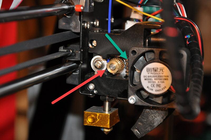

fdorful Posté(e) Février 1, 2019 Partager Posté(e) Février 1, 2019 Fais comme moi, Ventilateur avec une seule vis qui permet de le basculer temporairement pour voir comment se comporte l'extrudeur pendant l'impression. Vérifie que la poulie crantée jaune est bien serrée, qu'elle n"est pas encrassée (flèche rouge) Le ressort (fl verte) . Attention il y a une vis sur le dessus qui permet de le tendre (si tu n'a pas oublié de remettre la contre vis dans le ressort. Lien vers le commentaire Partager sur d’autres sites More sharing options...
Maeke Posté(e) Février 1, 2019 Partager Posté(e) Février 1, 2019 (modifié) il y a 48 minutes, fdorful a dit : Fais comme moi, Ventilateur avec une seule vis qui permet de le basculer temporairement pour voir comment se comporte l'extrudeur pendant l'impression. Vérifie que la poulie crantée jaune est bien serrée, qu'elle n"est pas encrassée (flèche rouge) Le ressort (fl verte) . Attention il y a une vis sur le dessus qui permet de le tendre (si tu n'a pas oublié de remettre la contre vis dans le ressort. déjà ça c'est pas l'extrudeur d'une A8 (il est même assez différent, bien que les parties à vérifier soient comparables) en plus ta courroie a une position bizarre non? PS, sur une Anet A8 tu ne vois pas l'intérieur de l'extrudeur sans tout démonter. Modifié (le) Février 1, 2019 par Maeke 1 Lien vers le commentaire Partager sur d’autres sites More sharing options...
fdorful Posté(e) Février 1, 2019 Partager Posté(e) Février 1, 2019 il y a 33 minutes, Maeke a dit : déjà ça c'est pas l'extrudeur d'une A8 (il est même assez différent, bien que les parties à vérifier soient comparables) en plus ta courroie a une position bizarre non? PS, sur une Anet A8 tu ne vois pas l'intérieur de l'extrudeur sans tout démonter. Effectivement, c'est une Tronxy X8 et je pensais qu'elle était un clone parfait de la Anet A8. En fait j'ai une Alfawise U20 bien réglée et qui ne me posait aucun problème, alors nostalgique du Meccano, j'ai pris une Tronxy en Kit (pour rencontrer des problèmes) qui elle aussi tourne maintenant comme une horloge (fait ch...) Oui la courroie du X est un peu vrillée (encore une chinoiserie à dix sous), mais ça ne pose aucun problème à l'impression. J'ai pour la changer, mais tant que ça ne pose aucun problème. Comme disait feu mon grand père "il vaut mieux laisser un enfant morveux plutôt que de lui arracher le nez" Lien vers le commentaire Partager sur d’autres sites More sharing options...
Maeke Posté(e) Février 1, 2019 Partager Posté(e) Février 1, 2019 Malheureusement ni la tronxy ni la Anet ne sont le clone l'une de l'autre, elles sont toutes les deux les clones d'une autre machine, une ancienne version de la prusa i3 originale. C'est pour ça qu'elles se ressemblent beaucoup, mais l'électronique et la mécanique sont faites de pièces complètement différentes. 1 Lien vers le commentaire Partager sur d’autres sites More sharing options...
