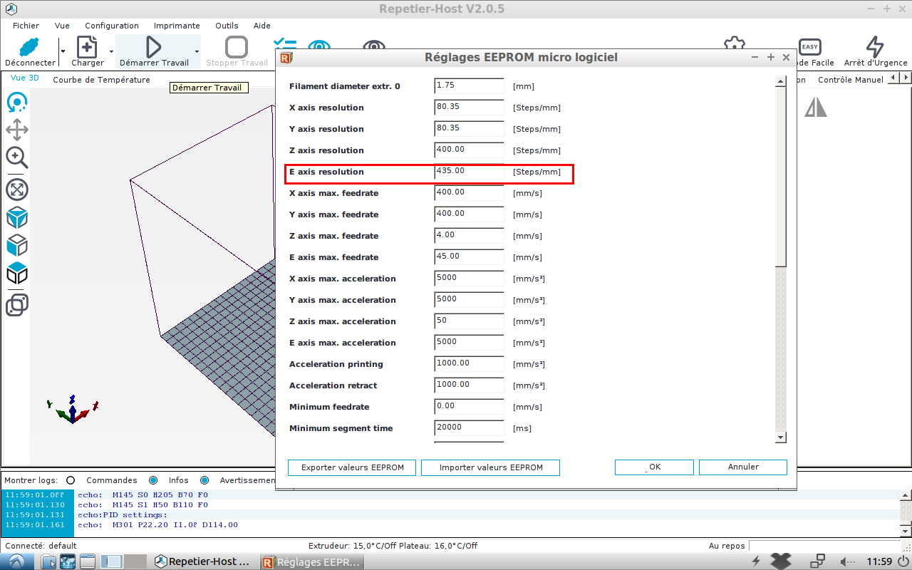

danielc Posté(e) Février 9, 2019 Auteur Posté(e) Février 9, 2019 (modifié) Je suis parfaitement d'accord que c'est un passage obligatoire mais je ne vois pas en quoi c'est obligatoire de le faire manuellement... Et non, ce n'est pas rapide d'aller dans les paramètres. Le réglage de mon PLA blanc m'a coûté 107 appuis soit 1 mn et 25 s ! Il faut dire que c'est pour l'instant celui qui a le plus besoin d'ajustements. Faire un copier coller dans Cura m'a pris 5 s maximum et une demi-douzaine de clics. Alors si Cura peut faire le boulot à ma place je ne vois pas pourquoi je me priverais. Comment je fais : J'ai enregistré mes commandes G code dans Cura, dans le camp Description de mon filament, et le débit dans les informations d'adhérence. Comme ça à la prochaine bobine pas besoin de réécrire ces valeurs sur la bobine. Avant de lancer le tranchage je copie les commandes à la fin du G code de début de la U30, je valide et je tranche. Les commandes de steps sont bien dans le fichier. J'ai remis les paramètres machine aux valeurs par défaut et j'ai imprimé le cube xyz de calibration. Avec les paramètres par défaut le Z est à 18.7 mm au lieu de 20. Là il est parfait :). Donc ma méthode marche. Alors moi je n'appelle pas ça travailler à la va-vite, mais efficacement ! De plus j'ai toujours considéré que ce n'est pas à moi d'obéir à une machine mais le contraire, surtout quand il s'agit d'électronique ou d'informatique. Je ne vois pas pourquoi mon imprimante aurait droit à un régime de faveur. Je trouve ça plus gratifiant d'aller hacker quelques lignes de code que cliquer bêtement plus de 100 fois sur un bouton. Mais chacun fait comme il veut, je dis juste que ça marche. Modifié (le) Février 9, 2019 par danielc
Yo' Posté(e) Février 9, 2019 Posté(e) Février 9, 2019 Salut @danielc, Pourquoi ne pas modifier les steps/mm depuis un logiciel connecté à l'imprimante ? Par exemple, dans mon cas, j'utilise Repetier. De plus, j'ai supprimé la notion de ratio car suivant les trancheurs, elle n'est pas gérée de la même manière. Je calcul directement mes step/mm en incluant le ratio et ensuite, je vérifie. Admettons que j'ai un ratio de 70%, je demande 100mm et si il me sors 70mm (en condition d'impression, c'est à dire buse chaude), mon réglage est bon. Et dans chacun des trancheur que j'utilise, le ratio est à 100%. Il y a 23 heures, danielc a dit : Pourquoi on n'utiliserait pas la commande gcode M92 ? ça marche aussi très bien mais ça cantonne ton .gcode à un seul filament (ou à ceux qui possèdent le même réglage). PS : j'ai vu ton message pour le script, je vais le retoucher.

danielc Posté(e) Février 9, 2019 Auteur Posté(e) Février 9, 2019 (modifié) il y a 8 minutes, Yo' a dit : Salut @danielc, Pourquoi ne pas modifier les steps/mm depuis un logiciel connecté à l'imprimante ? ça marche aussi très bien mais ça cantonne ton .gcode à un seul filament (ou à ceux qui possèdent le même réglage). PS : j'ai vu ton message pour le script, je vais le retoucher Parce que le pc où sera branché l'imprimante est hs pour l'instant et je n'ai toujours pas décidé si je répare ou si je rachète. Donc oui ça limite à un filament mais ça fait gagner pas mal de temps. Mais si ton scriptme permet de générer des fichiers gcode suffixés par nom de filament c'est encore mieux. Modifié (le) Février 9, 2019 par danielc
