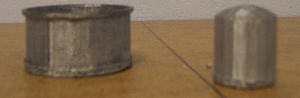

Alfa36 Posté(e) Février 3, 2019 Partager Posté(e) Février 3, 2019 Bonjour, Je débute, donc plein de problème . Mes deux objets ne sont pas cylindre, il y à des facettes ? voir photo Lien vers le commentaire Partager sur d’autres sites More sharing options...
jipee Posté(e) Février 3, 2019 Partager Posté(e) Février 3, 2019 bonjour , pour débuter et éliminer certains problèmes , as tu deja calibré ta machine ? sinon il faut deja vérifier tout ça avant et suis bien le tuto , ça ne peut qu’améliorer tes impressions ! 1 Lien vers le commentaire Partager sur d’autres sites More sharing options...
Manut2500 Posté(e) Février 3, 2019 Partager Posté(e) Février 3, 2019 Les fichiers STL sont décomposés en facettes, quand on crée un objet sur un logiciel 3D comme solidworks par exemple, on sauvegarde le fichier en stl et on a des options qui permettent de transformer les formes courbes ou cylindriques en un nombre plus ou moins important de facettes. Le fichiers obtenu est evidemment plus lourd mais permet d'obtenir de plus beaux arrondis une fois imprimé. Perso je mets toujours le réglage maxi, pour être le plus beau possible, mais ce n'est pas le cas de tous le fichiers stl que l'on trouve sur internet. Lien vers le commentaire Partager sur d’autres sites More sharing options...
sha Posté(e) Février 3, 2019 Partager Posté(e) Février 3, 2019 salut , la courbe n'existe pas dans la 3D , il n'y a que ,soit 2 points pour faire une ligne , soit 3 pour faire une facette (les polygones sont constitués de facettes) .la courbe n'est qu'une illusion créée en rapprochant plus ou moins 2 points... qui feront toujours une ligne droite . Lien vers le commentaire Partager sur d’autres sites More sharing options...
Manut2500 Posté(e) Février 3, 2019 Partager Posté(e) Février 3, 2019 Et non justement les logiciels de modelisation 3D professionels connaissent les courbes parfaites mathématiquement et ne sont transformées en facette que pour l'affichage ou l'exportation vers des logiciels moins puissants. Les "Vrais" logiciels 3d dit volumiques sont , Catia, Solidworks, Inventor, Fusion 360 et autres. Les logiciels tels que Sketchup par exemple ne travaillent pas en volumique mais en facettes. Lien vers le commentaire Partager sur d’autres sites More sharing options...

Alfa36 Posté(e) Février 4, 2019 Auteur Partager Posté(e) Février 4, 2019 Bonjour, Merci de vos réponses, je vais essayer de faire les réglages adéquat. Lien vers le commentaire Partager sur d’autres sites More sharing options...
