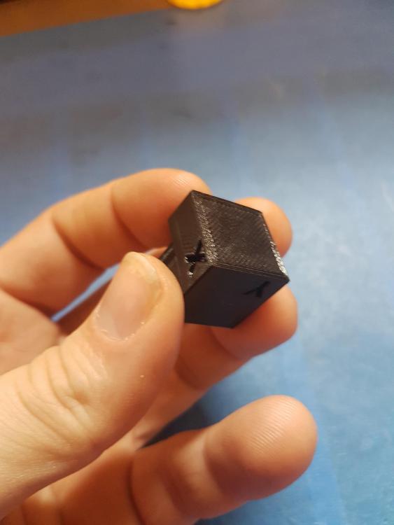

Je possède une imprimante creality cr-10s pro flashé avec les dernieres mise à jour de tiny machines (marlin 1.1.9), j'ai de temps en temps , voir plus souveny des decallage de couche pendant l'impression, quelqu'un à une idée ??

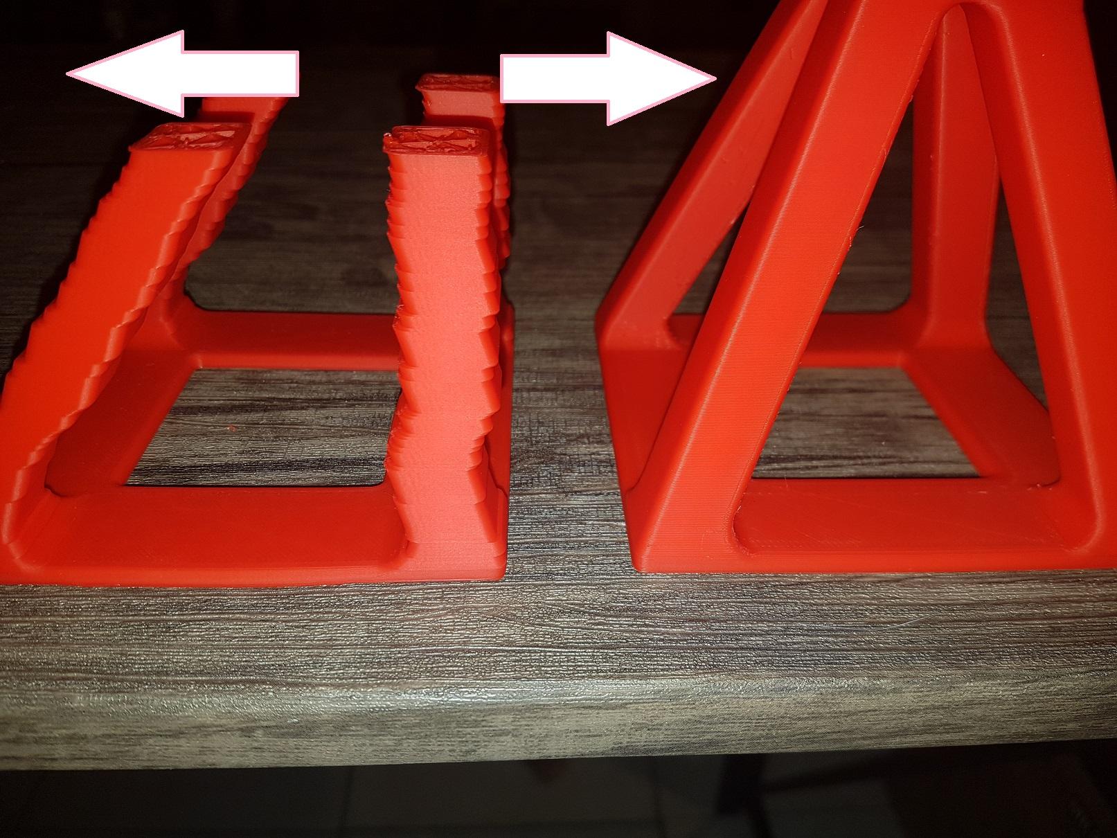

Très souvent, cela est dû au moteur qui saute des pas.
Généralement, ça se règle en retendant un peu plus la courroie de l'axe où il y a des décalages (d'après ta photo, l'axe Y).
Cela peut aussi provenir d'un moteur insuffisamment / trop alimenté en courant (voir la section Tutoriels pour plus d'explications).
Ou encore, comme tu as flashé une nouvelle version de Marlin, les réglages pour le "jerk" et/ou "accélérations" sont peut être excessifs.

J'avais les memes resultats avec le flash d'origine,
pour le jerk, il faut le regler comment ?? Augmenter/diminuer l'acceleration ???
As-tu un bon profil pour les reglages sur cura ???
A mon avis, ton problème n'est pas un problème de profil MAIS matériel:
Tu dis que même avant flashage, il y avait ce décalage de couches.
Revoir la structure: il pourrait y avoir un point dur sur ton axe Y qui provoquerait ces décalages. Lors de la réception de ta machine, as-tu vérifié le réglage des galets de roulements sous le plateau? Certains galets sont montés avec une vis excentrique qu'il s'agit de régler précisément (ni trop, ni trop peu).

Je ne pense pas au saut de pas, mais plutôt à ta tête qui est mal fixée car tu reviens en position d'origine en fin d'impression...
Elle est bie  fixée ta tête? Pas de jeux?

Oui elle est bien fixé, j'ai remarqué que ce probleme arrive quand je mets beaucoup de pieces à imprimer

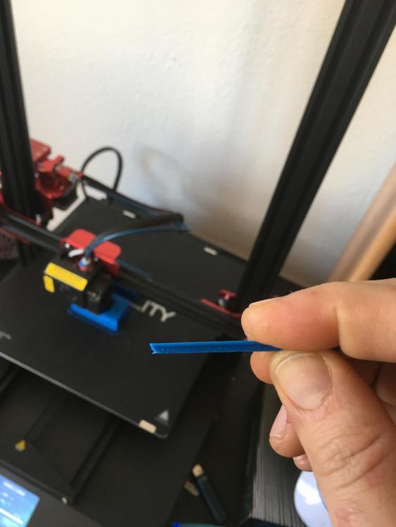

J'ai eu le même problème. Vu le décalage ça viens aussi de mon axe Y.
Et c'est complétement aléatoire car un print de 32H je n'ai eu aucun soucis et un simple bateau le Benchy je l'ai eu mais ca gratte j'ai l'impression comme un bruit de courroie qui saute justement.
Sur la CR10S Pro il y a deux rail comme sur la CR X avec chacun 4 roulette soit 8 et donc les 4 extérieur avec galets.
J'avais des gros claquement sur ma CR X quand je bougeais le plateau j'ai démonté les 2 cache avant et arriére ainsi que les deux rail.
J'ai juste resserré légèrement pas à pas les rail afin qu'il soit bien perpendiculaire et m'assuré que le plateau glisse bien et facilement. et j'ai resseré au fur et a mesure chaque vis des rails. Et depuis tout est nickel.
Je pense faire la même manip sur le CR 10S  Pro. Dé-serré les Galets puis les rails et tout réaligner ensuite. Car je pense que si les rail sont mal aligné ça force le moteur qui surchauffe et donc fait des ratés. Je vais aussi installer sur le moteur Y un radiateur et un dumper et voir un TL smoother pour réguler tout ca car je n'ai pas trouvé d'info sur d’éventuelle personne ayant testé des TL Smoother sur la CR X ou CR10S pro qui ont la même config.
Car malgré le décalage mon print est lisse nickel 😁
Après sous Cura descendre aussi "Accélération de déplacement". D'origine de 5000 mm/s à 1000mm/s semble aider a ne plus avoir le soucis donc tellement de possibilité.

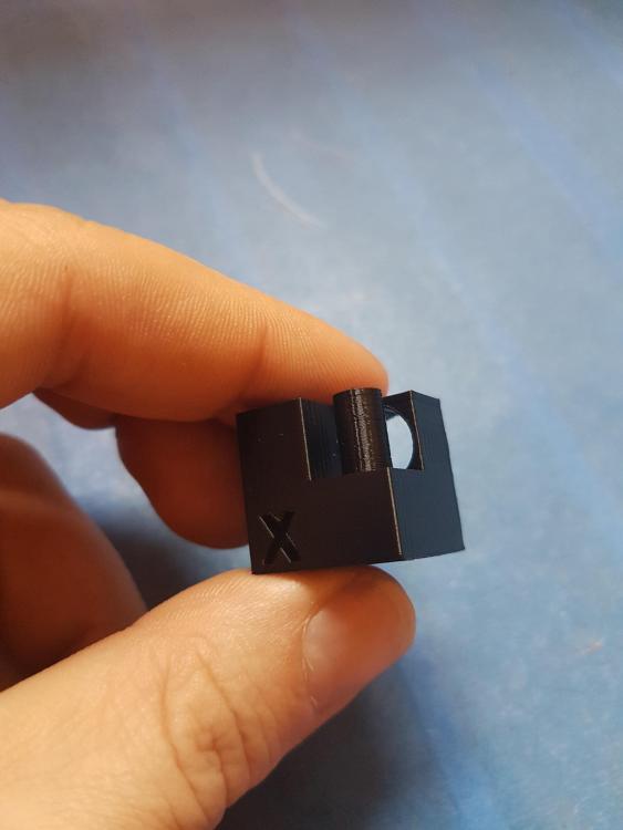

Photo prise sur le coté les fleche indique le sens de l'axe Y (plateau). L'objet à doirte est le meme juste vitesse mise a 1000mm/s et cette vitesse n'affecte pas la durée du print d'ailleurs affiché par CURA.

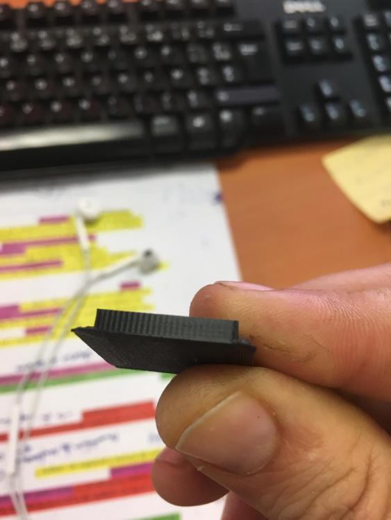

depuis que j'ai desactivé le control de saccades, je n'ai plus ce probleme, j'ai changé la Vref de Y de 1.40 à 1.50, j'ai ajouté un dumber et j'ai mis un radiateur que j'ai ajusté (couper les lamelles car pas trop de place).

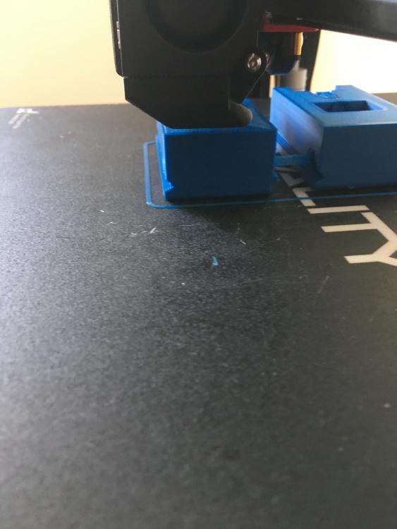

tout va super bien sauf que j'ai remarqué que la surface sur Y n'est pas lisse comme celle sur X (genre ghosting voir  photo) mais cela n'est pas vraiment un probleme mais si tu as une solution pour ça je suis preneur.
juste un petit truc que j'ai remarqué sur le portique, il n'est pas vraiment perpondiculaire avec la base il y a un leger decallage (voir 1 ou 2 degré) pour cela je compte le demonté et faire une cale d'un coté pour assurer une bonne perpondicularité (je ne sais pas si ça se dit comme ça).

Sur mon Y comme sur mon X quand la machine travail au bord du plateau  (proche des limites de course ) j'entendais un léger craquement.  En y regardant de plus près , la courroie de X comme de Y frottait dans le profilé. Un petit coup de lime sur les arrettes et un bon réglage des tendeurs et le pb à disparu .
A grande vitesse lors de déplacements rapides ce frottement peut faire perdre des pas au moteur et créer ce décalage
