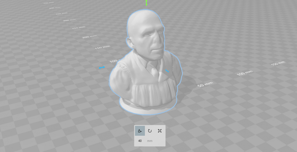

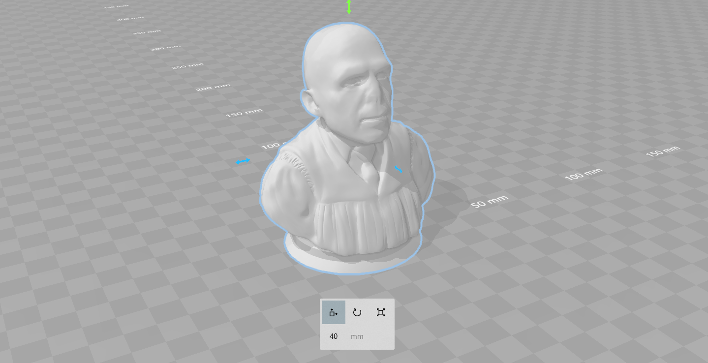

Bosco2509 Posté(e) Février 10, 2019 Posté(e) Février 10, 2019 @Lecoyote alors... si cela peut t'intéresser... j'ai quelqu'un chez moi, en ce moment même, qui dispose d'un "Buste de Voldemort", en STL prêt à l'emploi. Cela faisait parti des fichiers que je devais "réparer" et "vérifier"... trèves de bavardages... le voici en image : Si il t'intéresse, je peut te faire passer en MP gratuitement... pas sur ce post désolé... à la condition de le pas le partager et/ou de le revendre. C'est pas à moi, mais j'ai l'accord de son propriétaire pour te le partager.
