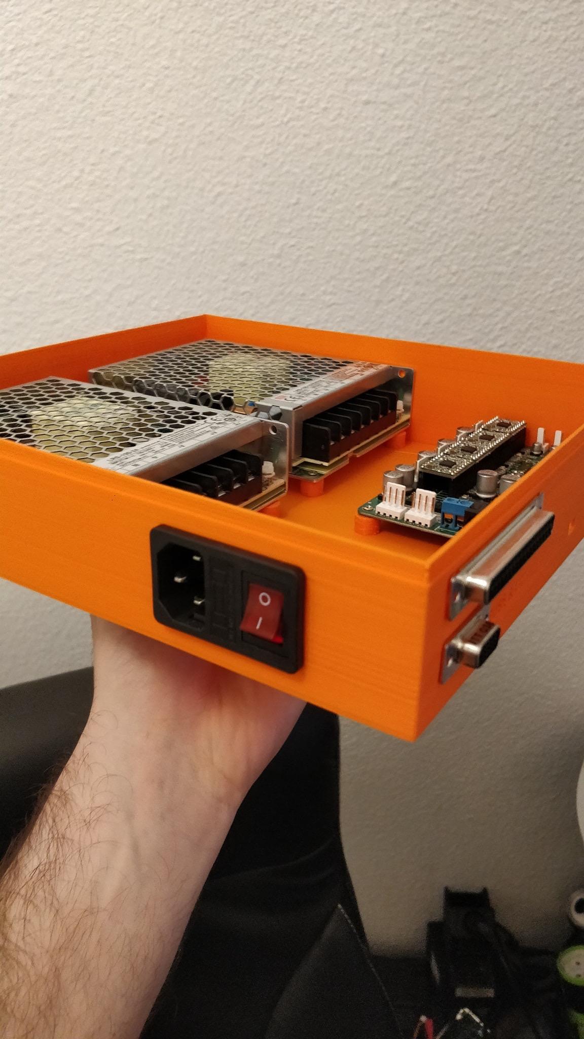

optik8 Posté(e) Février 11, 2019 Auteur Posté(e) Février 11, 2019 (modifié) On viens de me filer cette idée il y a ca : https://www.thingiverse.com/thing:2914015. Ce branchement c’est juste la cerise sur le gâteau qui permet de balader l’imprimante sans fils qui pendouillent mais ça couplé à un truc de ce genre... c’est le top avec sur le couvercle le support de l’écran et dès support ventilo pour rafraîchir ça doit être bien tout propret ! et un petit emplacement pour le rpi....évidement . avec tout ça plus de bordel dans les fils plus de perte de temps à démonter et même madame trouvera ça zoli Modifié (le) Février 11, 2019 par optik8
sha Posté(e) Février 11, 2019 Posté(e) Février 11, 2019 c'est vrai que c'est propre les fiches aviateurs , c'est ce que j'ai mis sur l'alim élec . c'est à toi cette boite orange ? 2 alims ?!? tu vas faire une CR10 de combat

optik8 Posté(e) Février 11, 2019 Auteur Posté(e) Février 11, 2019 il y a 2 minutes, sha a dit : c'est vrai que c'est propre les fiches aviateurs , c'est ce que j'ai mis sur l'alim élec . c'est à toi cette boite orange ? 2 alims ?!? tu vas faire une CR10 de combat Non une personne de fb qui m’a fait voir ça le fiches aviateur ? Les d-sub ?
