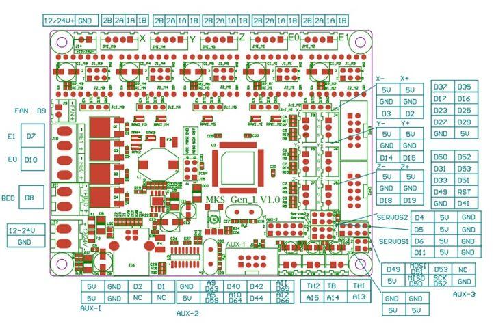

Guillaume3D Posté(e) Février 15, 2019 Partager Posté(e) Février 15, 2019 Hello, Après avoir été pas mal absent je reviens. Mon imprimante m'énerve, car même si maintenant elle a un Bl-Touch qui fonctionne elle n'est pas autonome comme je l'aurais souhaité. En effet, pour imprimer un objet je suis obligé de d'abord activer la "préchauffe PLA" pour que mon fan 1 reste allumé, je m'explique: Sur ma machine j'ai une MKS Gen L et comme en théorie il y n'y a qu'un port pour les ventilos dessus, j'ai modifié marlin pour qu'il y ait deux port: le port PWM (celui de base) et le port E2 (Tête chauffante, pas moteurs). Ce que j'aimerais faire, c'est que quand j'appuie sur "Imprimer" depuis l'écran de contrôle de l'imprimante, elle allume la sortie ventilo n°1 en même temps que la tête de chauffe, et que quand l'impression débute et que la première couche est finit elle allume la sortie ventilo n°2. Voici mon start-code pour l'instant: G21 G1 E-1 G90 M82 M106 P0 S255 G28 X0 Y0 G28 Z0 G29;move Z to min endstops G1 Z15.0 F{travel_speed} M204 S800 G92 E0 G1 F{travel_speed} M117 Impression... G5 ; Que faut-il mettre pour faire ce que j'ai demandé ? Car avec ce start-code, quand ça imprime la tête chauffe mais pas les ventilos ce qui fait que le filament bouche le corp de l'E3Dv6 car il n'est plus refroidis... Merci Lien vers le commentaire Partager sur d’autres sites More sharing options...
sha Posté(e) Février 15, 2019 Partager Posté(e) Février 15, 2019 Salut Je trouve ton code complexe , mais je débute en Gcode . Tu dis utiliser le Pin de E1(E2 ??) pour gérer ton deuxième ventilateur , j'ai vu que ça correspondait au Pinout PWM n°7 , or je ne vois à aucun moment son activation, genre : M42 P7 S255 ( pour une activation 100% ) comment le gères tu ? Lien vers le commentaire Partager sur d’autres sites More sharing options...
Guillaume3D Posté(e) Février 15, 2019 Auteur Partager Posté(e) Février 15, 2019 il y a 36 minutes, sha a dit : Salut Je trouve ton code complexe , mais je débute en Gcode . Tu dis utiliser le Pin de E1(E2 ??) pour gérer ton deuxième ventilateur , j'ai vu que ça correspondait au Pinout PWM n°7 , or je ne vois à aucun moment son activation, genre : M42 P7 S255 ( pour une activation 100% ) comment le gères tu ? C'est dans marlin: J'ai simplement dit que la sortie D7 était une sortie de ventilos. Si ça t'intéresse, j'ai mis mon marlin et quelques photos là bas: https://www.thingiverse.com/thing:3286146 La carte l'interprète bien puisque le M106 P1 et le M106 P2 marchent. Lien vers le commentaire Partager sur d’autres sites More sharing options...

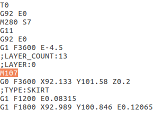

cmatec Posté(e) Février 16, 2019 Partager Posté(e) Février 16, 2019 @Guillaume3D : juste au cas où ... Lien vers le commentaire Partager sur d’autres sites More sharing options...
Guillaume3D Posté(e) Février 16, 2019 Auteur Partager Posté(e) Février 16, 2019 [mention=11679]Guillaume3D[/mention] : juste au cas où ...Donc ça le met même si c'est pas dans le start-gcode ?Envoyé de mon C2 en utilisant Tapatalk Lien vers le commentaire Partager sur d’autres sites More sharing options...
cmatec Posté(e) Février 16, 2019 Partager Posté(e) Février 16, 2019 @Guillaume3D : ben oui ... Pour ta double ventilation auxiliaire, ça risque d'être un peu complexe ... déclaration de 2 extrudeurs avec assignation de ventilateur dédié ... Lien vers le commentaire Partager sur d’autres sites More sharing options...
Guillaume3D Posté(e) Février 16, 2019 Auteur Partager Posté(e) Février 16, 2019 il y a une heure, cmatec a dit : Pour ta double ventilation auxiliaire, ça risque d'être un peu complexe ... déclaration de 2 extrudeurs avec assignation de ventilateur dédié ... Ca veut dire quoi ? J'ai pas compris J'ai ouvert un gcode et j'ai bien un M107 qui s'est généré: ;Layer count: 133 ;LAYER:0 M107 G0 F6000 X54.628 Y66.350 Z0.300 ;TYPE:SKIRT Donc à chaque fois je devrait ouvrir le fichier et enlever le M107 ? Il n'y a pas une manière de l'enlever automatiquement ? Lien vers le commentaire Partager sur d’autres sites More sharing options...
