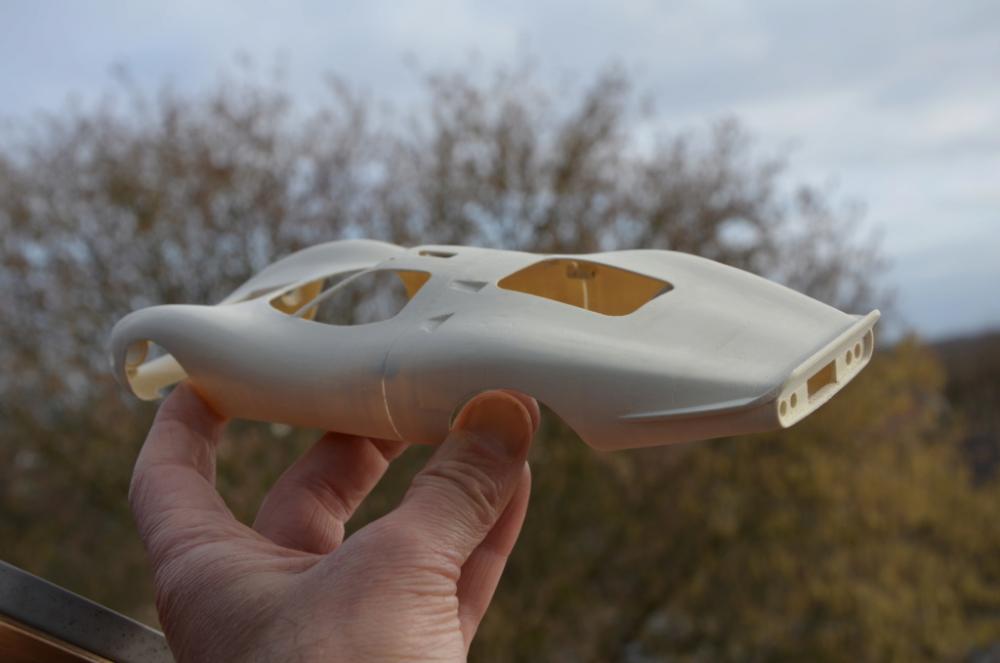

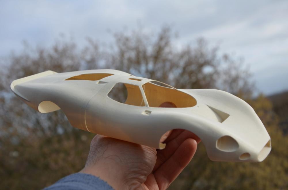

J'ai enfin transformé le 3D en objet matériel (impression 3D). Echelle 1:16, environ. Voici ce que ça donne :
Il y a encore des non-conformités dans certaines formes. Tant pis.
J'ai compris qu'il existe un mode "vase" pour imprimer des pièces aux parois très fines (genre un seul passage de la buse pour toute épaisseur) Une histoire de retrait qui ne se fait plus.
Une question : ce paramètre est planqué où, sur Simplify3D ? Parce que là, je ne l'avais pas activé et j'ai passé des heures de post-prod à poncer. J'en ai encore mal aux mains.
La prochaine étape sera d'imprimer un vitrage. Il faut déjà que je fasse le 3D. Je vais essayer de faire ça dans un bon PLA transparent, bien que je sois conscient qu'on ne verra pas à travers.
C'est un projet flou. Aucune idée précise de ce que je vais faire de cette carrosserie. Un modèle statique ou bien un bazar RC perso de plus ?

Beau projet et je pense que vous avez du passer beaucoup de temps à modéliser la carrosserie !
Comment l'avez vous modélisée ? En surfacique ?
Le résultat est vraiment très bien 👍

Je me demande si le mode vase suffira (ou du moins une couche) mais il est aussi possible de passer une couche d'epoxy dessus ensuite

deja bravo pour la modelisation
parceque je sais que c'est difficile
ensuite il serait peut etre plus judicieux de proceder avec 2 demi-coques , avant et arriere
et de les rassembler ensuite
Le 07/12/2021 at 20:44, heriat a dit :
......il serait peut etre plus judicieux de proceder avec 2 demi-coques , avant et arriere et de les rassembler ensuite ....
Bonsoir heriat,
C'est que hagar à fait d'après les photos. 😉
