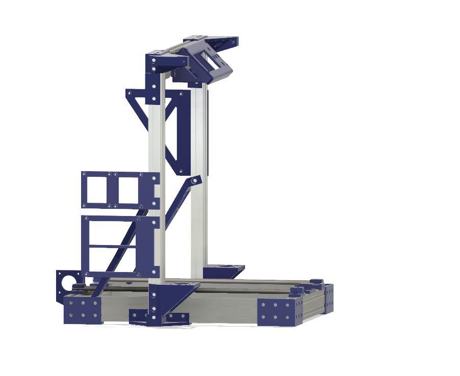

benoit125 Posté(e) Février 26, 2019 Auteur Posté(e) Février 26, 2019 (modifié) Bon en attendant la visserie "made in china" par le "brexit".....j'ai fait une esquisse de ce que je voulais. j'ai pris option moteur Y "outside"..... ce qui est en jaune me servira à caler "la ou il faut".....j'ai du bol mon anet A8 imprime vraiment au poil. Avec ce support carte mère+mofsets, j'ai po trouver de renfors arrière du cadre.....je sais pas si c'est vraiment obligatoire ? Modifié (le) Février 26, 2019 par benoit125
mikebzh44 Posté(e) Février 26, 2019 Posté(e) Février 26, 2019 Moi, j'ai mis ça :https://www.thingiverse.com/thing:2944907Envoyé de mon MI 8 en utilisant Tapatalk
benoit125 Posté(e) Février 26, 2019 Auteur Posté(e) Février 26, 2019 yes, il me fait de l’œil celui la ! j'ai la carte mère d'origine de l'Anet et 2 mofsets......va falloir que je dessine en CAD ..... Autrement, j'ai l'alu de Systéal.....les supports renforcés vont pilpoli....j'ai du bol ma première Anet imprime nickel !! va falloir que je me compte le nombre d'écrous et vis à rajouter en plus avant d'assembler .....

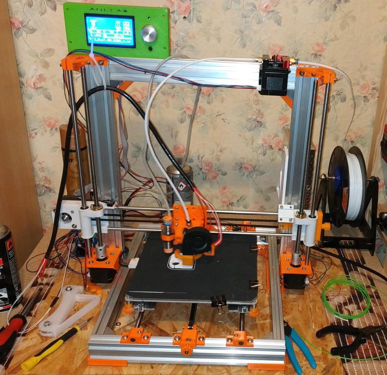

medmed Posté(e) Février 26, 2019 Posté(e) Février 26, 2019 Le 19/02/2019 at 13:06, benoit125 a dit : Bonjour, Je suis en recherche d'infos pour upgrader une Anet A8 avec le kit Systéal N 1 Ce kit est vraiment abordable, mais on manque d'informations.....en leur téléphonant notamment pour le taraudage......ils m'ont conseillés d'aller sur les forum...... Y a t'il une personne qui a déjà monté ce kit ? à vous lire, merci ! J'ai monter ce kit, et absolument rien taraudé. Le 20/02/2019 at 15:34, benoit125 a dit : BOUUUUUU....Systéal fourni les axes Z en 500 mm avec l'option 364 mm en Y avec le kit 2.....et zou les rods sont trop courts..... et si on prend le kit 1 en 340 mm , c'est bien du 440 mm comme sur la BOM mais rikiki pour utiliser tout l'espace du plateau.....faut leur demander de faire un kit 3 ......ou de les appeler pour mettre des 440 mm..... MDR !!!! Tu trouves l'espace rikiki autour du plateau ???

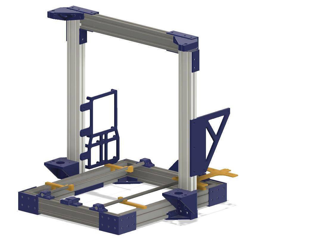

benoit125 Posté(e) Février 27, 2019 Auteur Posté(e) Février 27, 2019 j'étais en recherche d'infos à ce moment-là et en 340 mm, pour ceux qui ont le new H plateau = apparemment oui tiens, je remarque que j'ai mis mon support alim et des supports rods Y dans le mauvais sens sur mon esquisse CAD ^_ ^

Nibb31 Posté(e) Février 27, 2019 Posté(e) Février 27, 2019 (modifié) Oui, mais tu vas voir que ça va être impossible de mettre les écrous et les vis sur les 3 axes en même temps Et pas sûr que ça serve à grand chose. Les profilés sont maintenus avec les équerres en métal. Les pièces en plastique ne sont pas vraiment structurels, juste pour l'alignement. Modifié (le) Février 27, 2019 par Nibb31
benoit125 Posté(e) Février 27, 2019 Auteur Posté(e) Février 27, 2019 il y a 7 minutes, Nibb31 a dit : Oui, mais tu vas voir que ça va être impossible de mettre les écrous et les vis sur les 3 axes en même temps Et pas sûr que ça serve à grand chose. Les profilés sont maintenus avec les équerres en métal. Les pièces en plastique ne sont pas vraiment structurels, juste pour l'alignement. tu parles des renforts du Z ? y a mikebzh44 qui à réussi il me semble ? je vais mettre les équerres aussi !
benoit125 Posté(e) Février 27, 2019 Auteur Posté(e) Février 27, 2019 Rouuuu.......pour le support endstop Y......çà le fait pas avec celui de mes tofs apparemment d'après les commentaires sur thingiverse. l'arrondi, çà le fait pas !!! à transformer en thing https://www.thingiverse.com/thing:2374305/files (me note çà pour mémo) et vous ? que me conseillez vous en supports rods Y ? ceux de l'Am8 originel ?
Nibb31 Posté(e) Février 27, 2019 Posté(e) Février 27, 2019 Non, je parle de tes cornières renforcées. Tu vas galérer pour faire rentrer les écrous et les vis en dessous et sur les deux cotés en même temps... Tu verras ce que je veux dire quand tu essaieras de les assembler

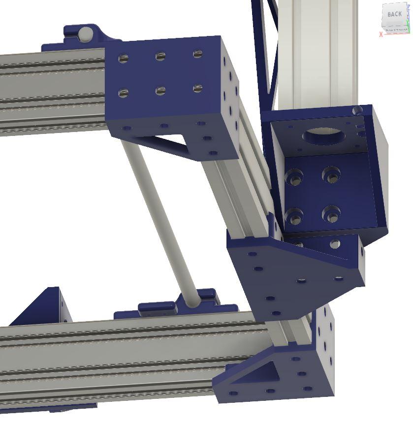

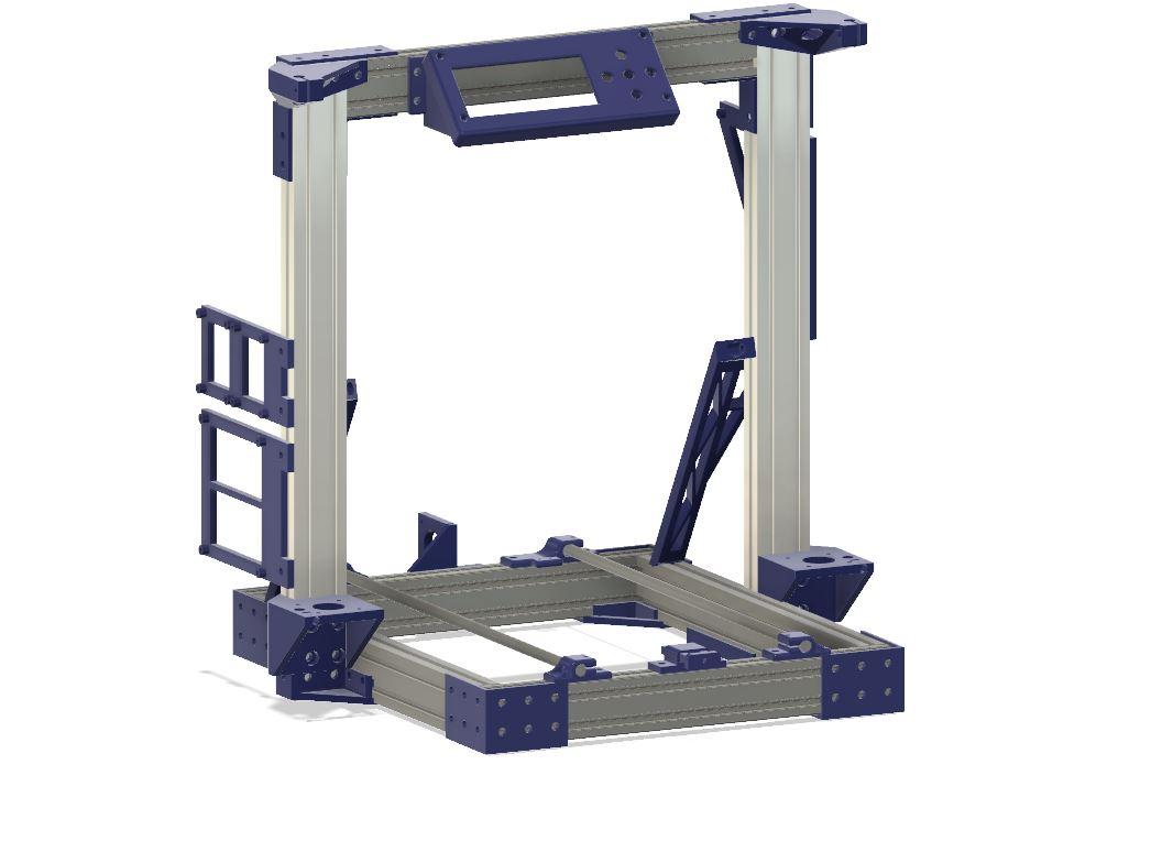

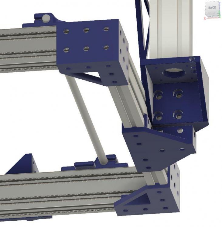

mikebzh44 Posté(e) Février 27, 2019 Posté(e) Février 27, 2019 Non, pas trop galère pour tout mettre, moi, je poussais les écrous marteau avec un petit fil de fer pour les positionner en face des trous. Sinon, pour les renforts de la potence Z, tes fixations sur le cadre ne sont pas au bon endroit (flèche rouge), les miens viennent au niveau de flèche verte :
benoit125 Posté(e) Février 27, 2019 Auteur Posté(e) Février 27, 2019 (modifié) merci ! c'est mon "scale" dans Fusion.....pour redimensionner la thing STL en "body" Fusion, je sais pas ce que j'ai fait.... et j'ai "retourné" les 3 supports y renforcés....çà ira un peu mieux ! C'est bien de pouvoir "imager" à l'avance le futur assemblage....çà va m'éviter de faire des loupés, du moins , je l'espère ! Modifié (le) Février 27, 2019 par benoit125 1
