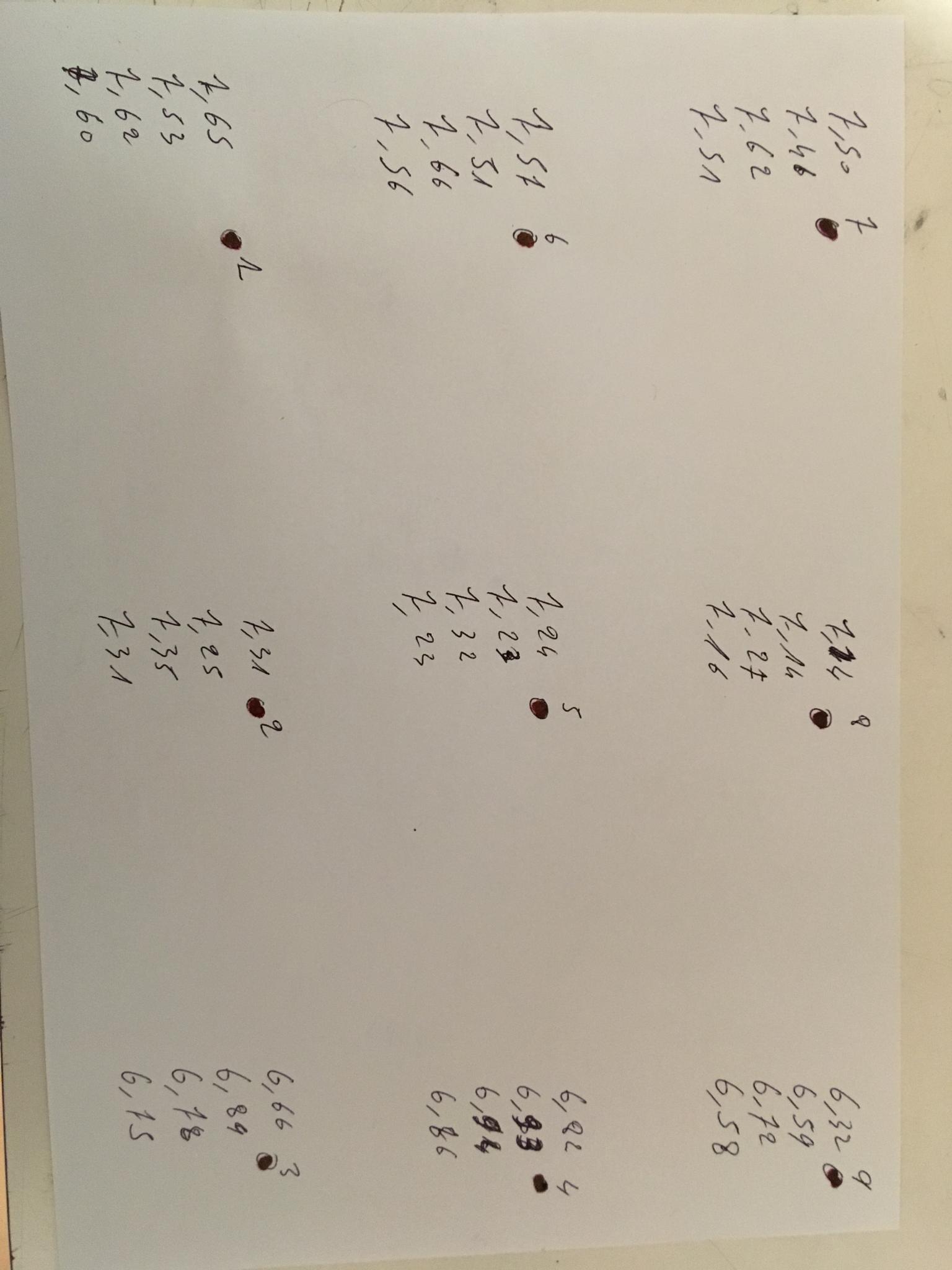

Au sujet de ce capteur, voici des relevés de hauteur lors d'autolevels en 9 points, il y a des variations de l'ordre de plus du 0.1.
