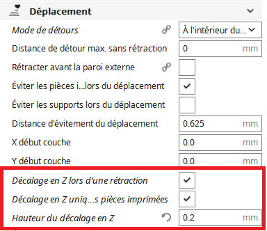

flo0014 Posté(e) Février 21, 2019 Partager Posté(e) Février 21, 2019 (modifié) Bonjour à tous, Juste une petite question au niveau du paramétrage de Cura pour la Ender 3 stock, mes remplissages sont tout moches (photo) dans une seul direction, malgrés plusieurs test/modif j'obtient toujours le même résultat. Pour le reste je suis très satisfait. J'ai essayé avec différentes buses le problème est identique. Lorsque j'utilise Slic3r je ne rencontre pas ce soucis mais le résultat est beaucoup moins bon (surtout sur les face du dessous). Exellente soirée à tous Modifié (le) Février 21, 2019 par flo0014 Lien vers le commentaire Partager sur d’autres sites More sharing options...
sha Posté(e) Février 21, 2019 Partager Posté(e) Février 21, 2019 salut physiquement , de visu , tu as remarqué quelque chose de particulier quand ça imprime cette ligne par rapport à celles qui sont corrects ? ( une boulette , un saut de la buse ,...) y'a un lien avec la fabrication du remplissage ? ( lignes moches imprimées avant où après les corrects ,défaut apparait après le croisement et qu'est ce que ça entraine au niveau de la buse, ...) Lien vers le commentaire Partager sur d’autres sites More sharing options...
flo0014 Posté(e) Février 21, 2019 Auteur Partager Posté(e) Février 21, 2019 Salut @sha, Merci de ta réponse, Physiquement tout va bien. Je remarque que chaque défaut se produit après chaque croisement entre deux lignes de support. C'est pour cela que les premières lignes de support tracées sont parfaites. Lien vers le commentaire Partager sur d’autres sites More sharing options...
Shinichi Posté(e) Février 22, 2019 Partager Posté(e) Février 22, 2019 Je crois que dans CURA il y a une option qui fait un Zhop a chaque fois que la buse croise de la matière... Regarde peut etre de ce cote la? Lien vers le commentaire Partager sur d’autres sites More sharing options...
flo0014 Posté(e) Février 22, 2019 Auteur Partager Posté(e) Février 22, 2019 Salut @Shinichi, Merci pour ta réponse je regarde ce soir. Lien vers le commentaire Partager sur d’autres sites More sharing options...
flo0014 Posté(e) Février 23, 2019 Auteur Partager Posté(e) Février 23, 2019 (modifié) Il y a 20 heures, flo0014 a dit : @Shinichi, Merci pour ta réponse je regarde ce soir. J'ai cherché et pas trouvé. Par contre en augmentant la largeur des couches de remplissage c'est mieux. Mais l'aspect général de l'impression et moins précis. Modifié (le) Février 23, 2019 par flo0014 Lien vers le commentaire Partager sur d’autres sites More sharing options...
fran6p Posté(e) Février 23, 2019 Partager Posté(e) Février 23, 2019 Le seul endroit dans Cura où il y a possibilité d'effectuer ce déplacement du Z c'est dans la section "Déplacements" (et en ajoutant ces paramètres qui n'apparaissent pas par défaut): 1 Lien vers le commentaire Partager sur d’autres sites More sharing options...
