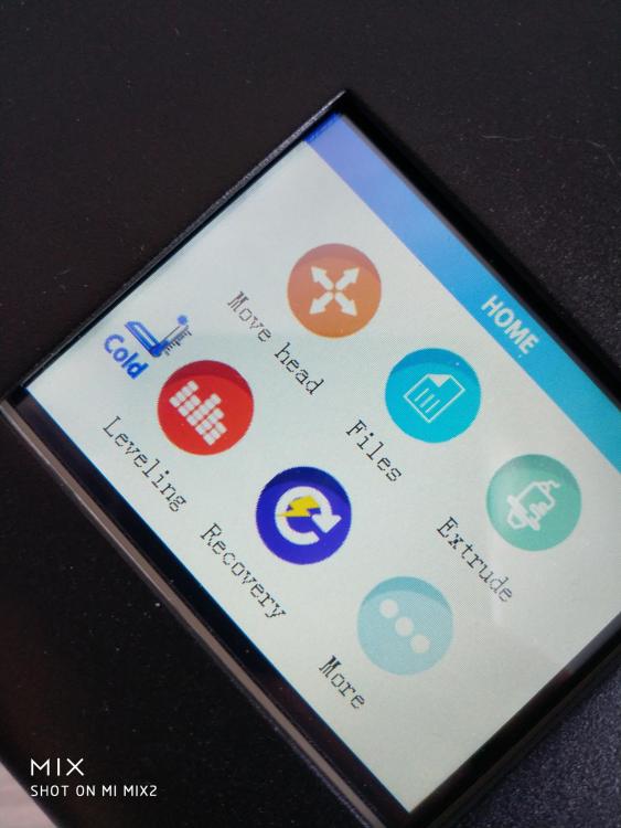

Je viens de recevoir aujourd'hui mon Alfawise U20 provenant de GearBest.
Je procède donc au montage, aux différents branchements + mise à jour firmware du site Alfawise. Dès lors du démarrage de l'imprimante, mon écran m'indique le défaut "cold" (voir PJ). Je ne peux même pas naviguer dans les différents menu disponible sur l'écran.
Des gens ont déjà eu ce problème ou ont une solution?
J'ai touché la buse et le plateau; ils sont froid. Après, je ne sais pas si ils se mettent en préchauffe lorsque j'allume la bécane...
Merci pour votre petit coup de main !

Hello,
Je viens de passer en 2.10 / 2.14  et toujours le même problème "abnormal bed temperature detected"
Concernant les branchements tout à l'air d'aller bien dans la boiboite...

Dans ce cas faut aller dans le sens de @Jean-Claude Garnier, vérifie l'état des connexions des sondes côté bed et hotend.

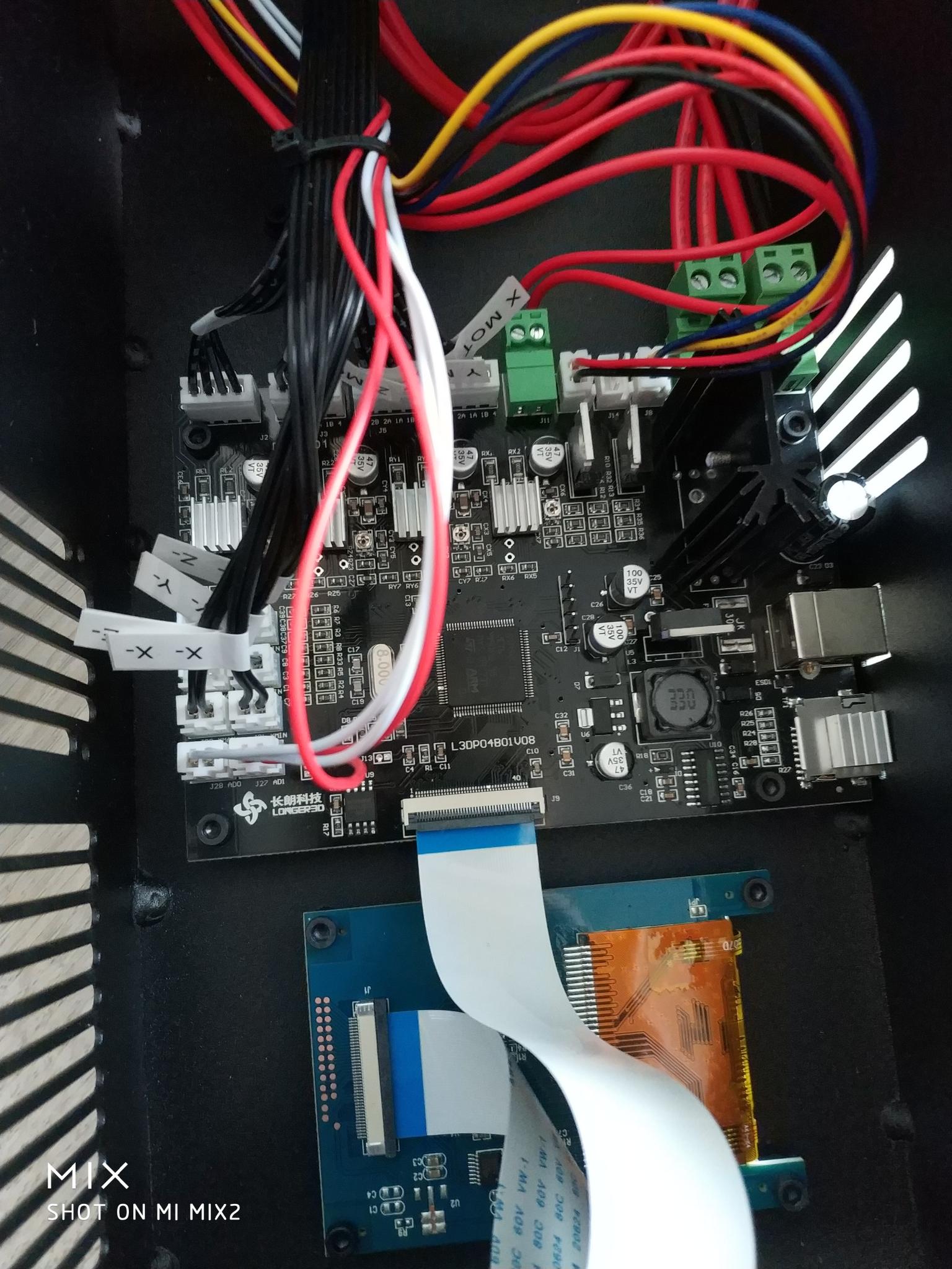

Coté hotend j'ai fait un contrôle visuel j'ai rien vu d'anormal. Par contre savez vous me dire ou je peux trouver les sondes cotés bed ?
Mis à part la connectique blanche qui va jusque dans le boitier, il y a rien d'autre. J'ai d'ailleurs contrôlé également cette partie et RAS, rien de coupé ou de débranché
Salut !
Dans ce cas, ça sent la sonde défectueuse, ou le fil coupé quelque part...
Du coup si elle est neuve ----> garantie !

Le souci si la thermistance du bed est morte,c'est qu'elle est intégrée au bed, donc pas moyen de la changer, faut changer le bed complet...

Malheureusement ce n'est pas la buse qui est en défaut mais le bed.. donc comme dit deamoncrack, le remplacement du bed s'impose !

Si tu as un multimètre mesure la résistance de la sonde au niveau du connecteur du bed et au niveau du connecteur dans le boitier tu dois trouver environ 100kohm il peut y avoir un fil coupé ou un pb de contact dans un connecteur

Hello à tous,
J'ai trouvé mon problème. La piste électrique sous le bed chauffant était légèrement coupé. (piste NTC)
J'ai donc mis un point de soudure pour faire contact et tout va bien maintenant
Si ça peut en aider quelque un 🙂
Bon print à vous
