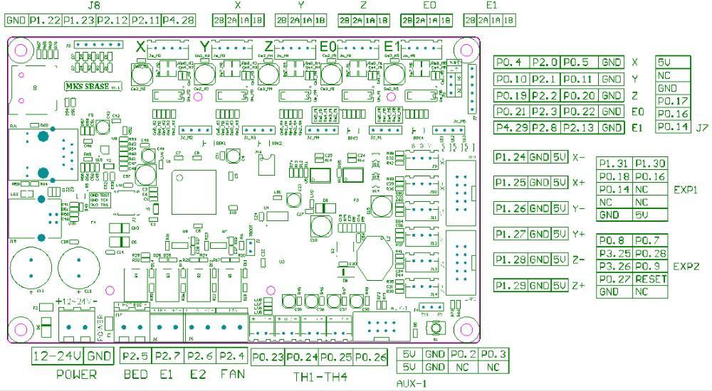

nicosia Posté(e) Février 25, 2019 Posté(e) Février 25, 2019 bonjour, je m'appel eric , dessinateur CAD et concepteur d'un peu tout mais surtout drone et technique..... dans l'impression 3d depuis 3 ans avec une anet a8 que j'ai fini par bricker il y a trois jours.......avant de la bricker j'ai conçu une imprimante avec des pièces imprimé via l'anet et aujourd'hui je me lance dans la programmation de la carte mks sbase v1.3....... mais alors,que de surprise pour paramétrer smoothie quand on est habitué a marlin.....!! fin de courses ne fonctionnent pas( contacteur sec en NO cablé sur S-G)en X-, Y- , pour le Z- un BLTOUCH (cablé selon jaune=1.23, marron= gnd, blanc= S, noir G,rouge =V ; le gcode de controle M119 sur pronterface (fonctionne uniquement les commandes via le pad pronterface pour déplacement axe alpha, beta, gamma), tous les sont axes inversés( impossible à modifier après avoir changé par !), buse et lit ne chauffe pas , ecran lcd 12864 anet a6 avec une modif nappe de raccordement trouvé sur thingiverse https://www.thingiverse.com/thing:2428214 impossible a faire fonctionner j'ai fait un petit message pour pascal en MP, mais si quelqu'un a des idées..... config-mks vbase.txt

cmatec Posté(e) Février 25, 2019 Posté(e) Février 25, 2019 @nicosia : as tu essayé de déplacer tes axes via l'écran ? Ca va te permettre de voir si tu dois inverser le sens de déplacement d'un axe (ligne _dir.pin). Pour le contrôle de courant, tu peux augmenter les valeurs sur les axes X et Y (tu es à 0.3). Pour les endstop ... M119, mais ça tu le sais .

cmatec Posté(e) Février 25, 2019 Posté(e) Février 25, 2019 @nicosia : si c'est ton driver, tu peux déplacer sur le connecteur E1 en modifiant le config.txt en conséquence
nicosia Posté(e) Février 25, 2019 Auteur Posté(e) Février 25, 2019 j'ai fait ca mais cela ne fonctionne pas alpha_step_pin 2.8 # Pin for alpha stepper step signal alpha_dir_pin 0.5! # Pin for alpha stepper direction, add '!' to reverse direction alpha_en_pin 0.8 # Pin for alpha enable pin alpha_current 1 # X stepper motor current alpha_max_rate 30000.0 # Maximum rate in mm/min dois je supprimer le paragraphe hotend 2 malgré les #
cmatec Posté(e) Février 25, 2019 Posté(e) Février 25, 2019 (modifié) @nicosia : normal ... alpha.step_pin 2.8 # Pin for extruder step signal alpha.dir_pin 2.13! # Pin for extruder dir signal alpha.en_pin 4.29 # Pin for extruder enable signal alpha_current 0.5 Citation dois je supprimer le paragraphe hotend 2 malgré les # passe le module extruder2 en false ; un # devant une ligne rend celle-ci inopérante. Si tu ne l'as pas déjà ... : Modifié (le) Février 25, 2019 par cmatec
cmatec Posté(e) Février 25, 2019 Posté(e) Février 25, 2019 @nicosia : tu as bien branché ton moteur X sur le connecteur E1 avec les modifs du config.txt ? Si tel est le cas, c'est ton moteur qui a pris un coup ...
nicosia Posté(e) Février 25, 2019 Auteur Posté(e) Février 25, 2019 verdict c bien le driver de la carte qui est mort . echange de position du moteur X avec endstop sur Y, le MOTEUR X tourne . echange de position du moteur Z avec endstop sur X le moteur ne tourne pas = driver HS , pas de cul , les boules , retour carte amazon
