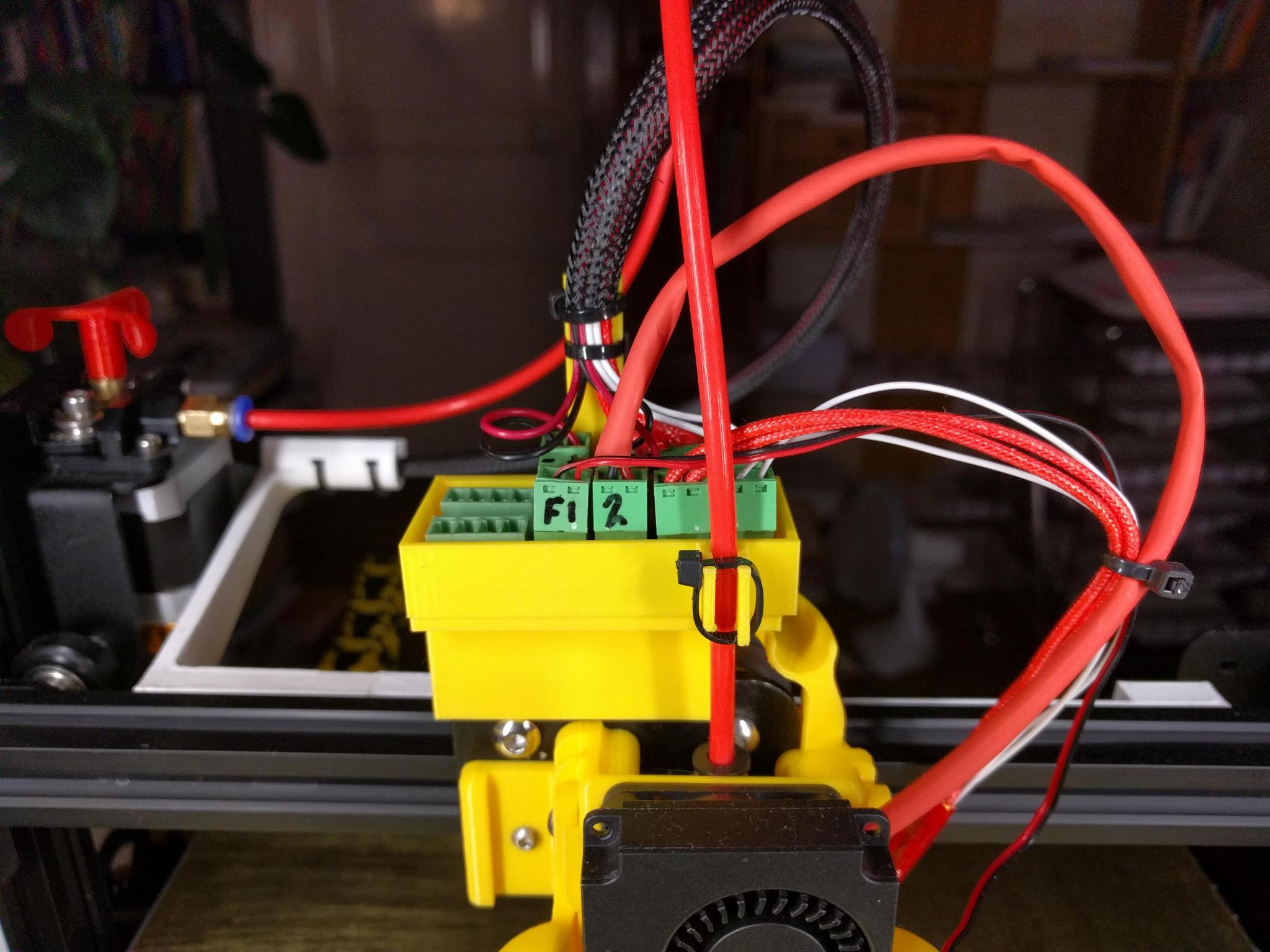

miserovitch Posté(e) Février 25, 2019 Posté(e) Février 25, 2019 (modifié) Bonjour, Je cherche une solution pour avoir un système de connexion électrique au niveau de la tête d'impression qui fasse propre et soit fiable. J'aimerais pouvoir changer facilement un composant sans jouer du fer a souder ou même débrancher la tête d'impression complètement. J'ai des connecteurs GX côté boite de contrôle, j'aimerais pouvoir également débrancher à l'autre extrémité. Pour l'instant le câblage est direct de la boite de contrôle (CR10 S5) a la tête d'impression (cartouche chauffante, capteur temp, BLtouch). Les 2 ventilos ont des connecteurs Duponts. Les connecteurs Dupont ne font pas très jolie et ça se ballade.. Sur certaines imprimantes la connexion se fait via une nappe, système intéressant mais je ne vois pas comment le refaire (et je ne vois pas comment est l'interface pour passer des fils de la cartouche chauffante à une nappe par exemple). Je pensais à un système de domino (ceux à poussoir) qui permette de connecter facilement mais comment le fixer sur la tête ? Le besoin est de 9 fils actuellement. Si vous avez des idées ou des exemples... Merci bien LC edit : Dans l'idée c'est cela mais sans besoin de connecteur. Directement avec les fils dénudés ce serait le top. Cable hub Modifié (le) Février 25, 2019 par miserovitch Ajout lien thingiverse

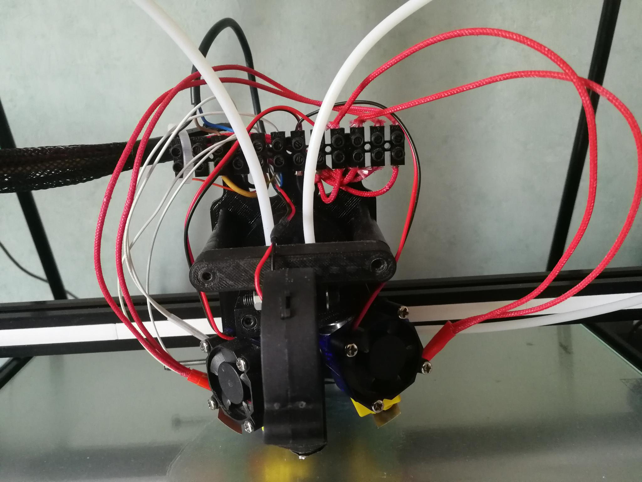

Jean-Claude Garnier Posté(e) Février 25, 2019 Posté(e) Février 25, 2019 (modifié) Perso je me sers d'une barrette de dominos, même si ça en fait hurler certains (et si c'est un peu "hirsute") ça va bien. ...OK ça demande à être un peu finalisé....... Par contre je prends la précaution de sertir des férules >>>> à l'extrémité des fils qui vont dans les dominos, sinon le serrage les abîme Modifié (le) Février 25, 2019 par Jean-Claude Garnier 1
miserovitch Posté(e) Février 25, 2019 Auteur Posté(e) Février 25, 2019 Merci à vous deux, Nibb31, sympa le lien des connecteurs, j'en commanderai lors de mon prochain passage en France. Dans le cas présent j'aimerai vraiment éviter les connecteurs. Pour faire un changement il faut passer par le fer à souder et dans ce cas autant souder les fils entre eux directement (ce que je fais actuellement). Jean-Claude Garnier, c'est exactement ça (mais comment dire ça sans te vexer...) en plus propre lol! Je regardais du cote des systèmes à poussoir. C'est bien comme un domino non? Ca ne se trouve pas par chez moi non plus, en attendant je vais partir sur ta solution Jean-Claude. Merci encore.

Jean-Claude Garnier Posté(e) Février 25, 2019 Posté(e) Février 25, 2019 (modifié) il y a une heure, miserovitch a dit : .. /.. Jean-Claude Garnier, c'est exactement ça (mais comment dire ça sans te vexer...) en plus propre Gna gna gnah...... T'inquiètes, je suis plutôt "concave"..... ( l'inverse de "qu'on vexe" donc ....) OK, c'est facile à débordéliser OK aussi pour fusionner les GND's .... mais pas ceux qui viennent du (des) Mosfet(s) C'est vrai que ça en fait des fils..... il y a une heure, miserovitch a dit : .. /.. en attendant je vais partir sur ta solution Jean-Claude Tu m'en vois tout chôse..... Pense bien soit à mettre des férules, soit à étamer les extrémités, sinon le contact est désastreux Modifié (le) Février 25, 2019 par Jean-Claude Garnier 1

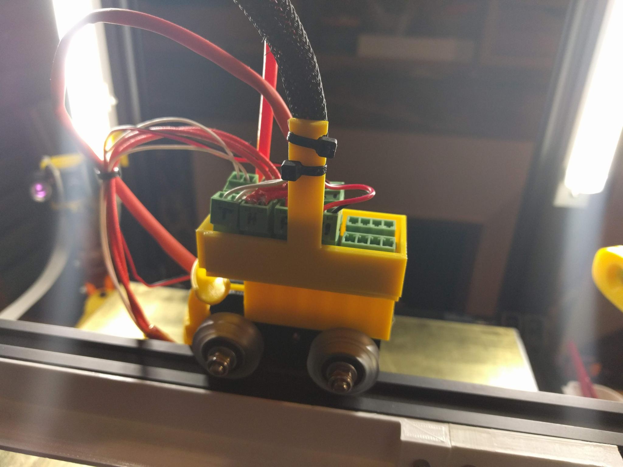

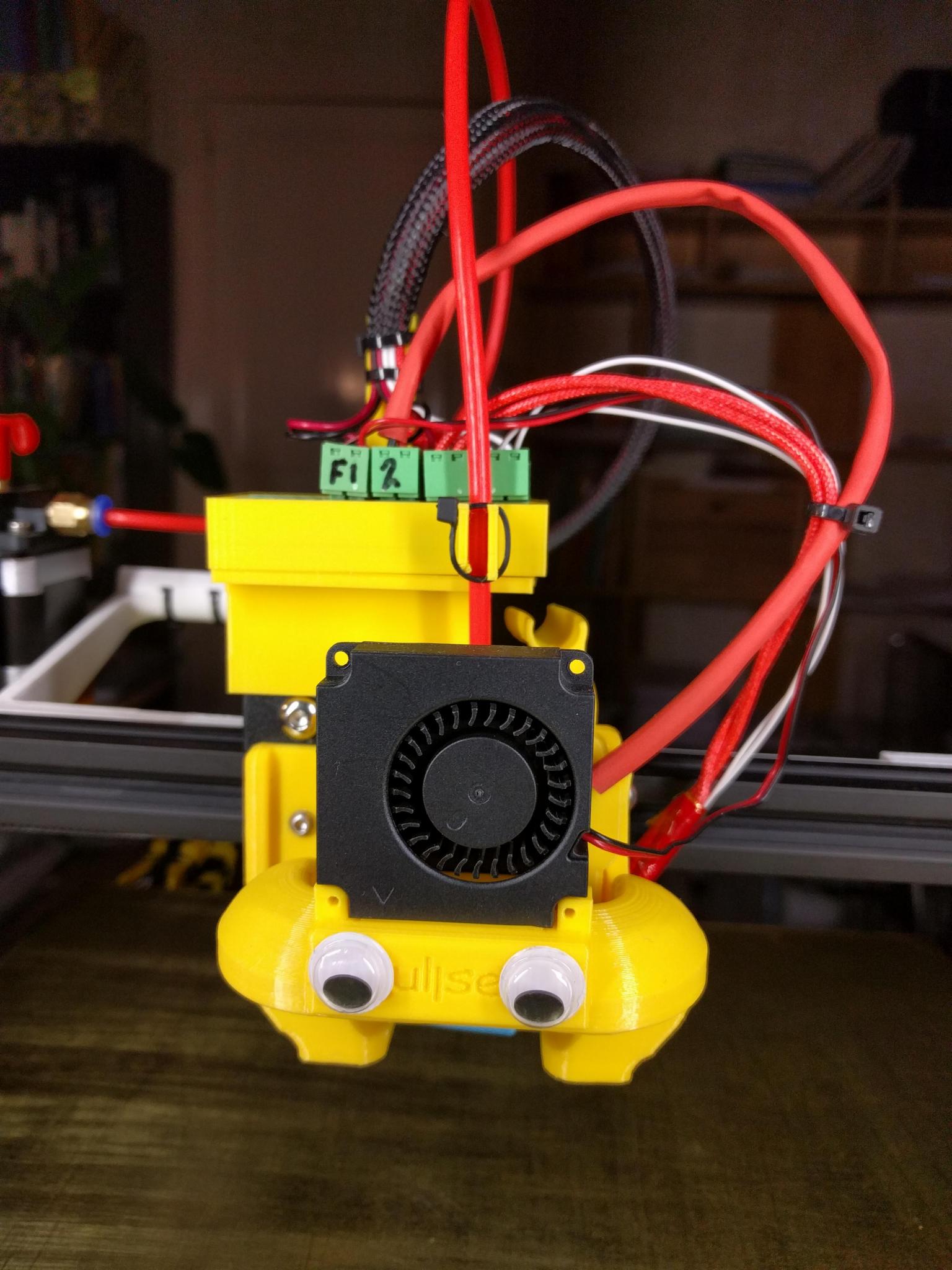

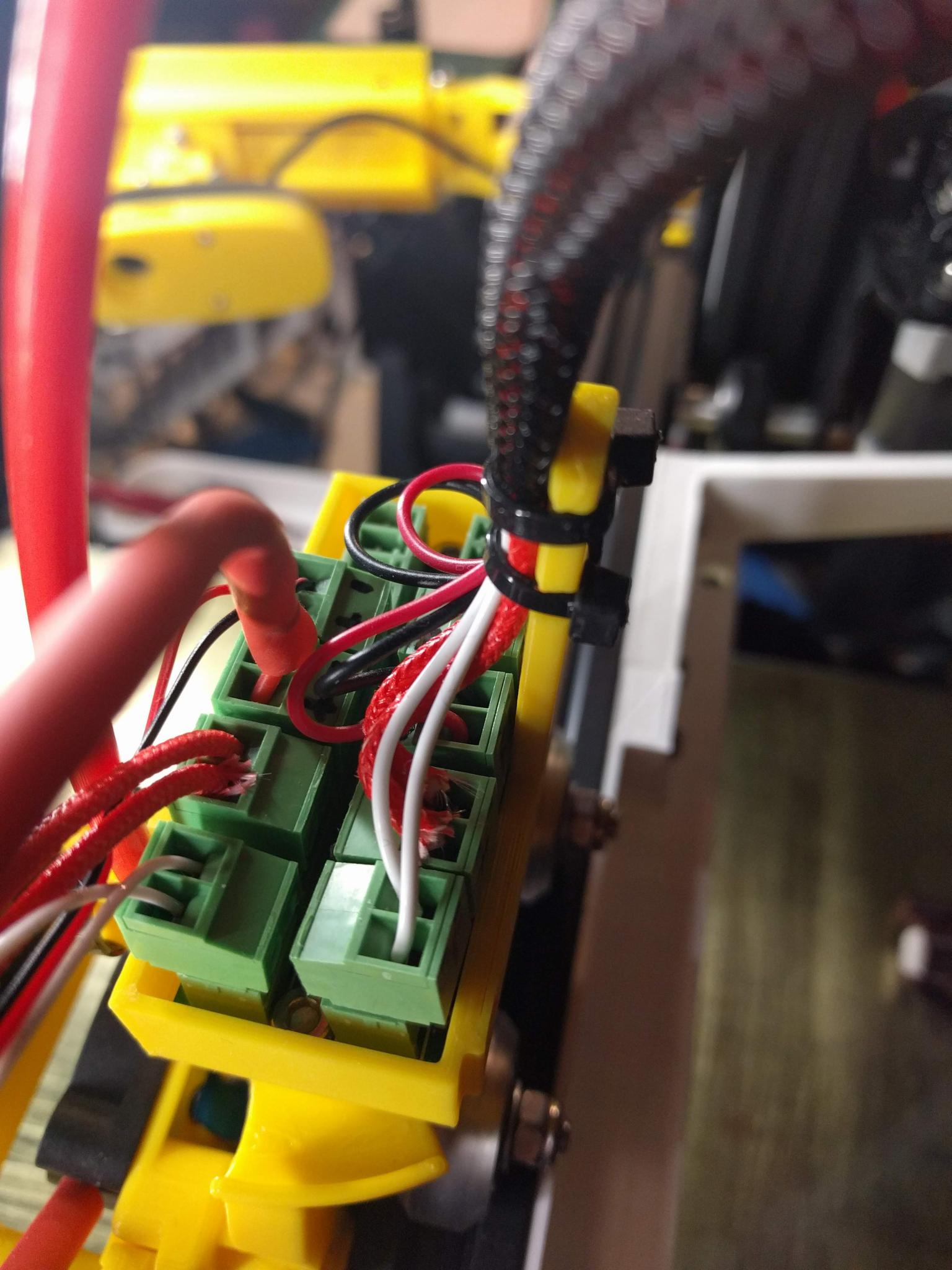

fran6p Posté(e) Février 25, 2019 Posté(e) Février 25, 2019 Sur ma CR10, j'utilise un module que @Janpolanton avait fabriqué (mais il n'en a plus en stock ;-). Ce sont des prises dans lesquelles on visse les câbles. Très rapide à connecter / déconnecter. 1
Janpolanton Posté(e) Février 25, 2019 Posté(e) Février 25, 2019 il y a 13 minutes, fran6p a dit : Sur ma CR10, j'utilise un module que @Janpolanton avait fabriqué (mais il n'en a plus en stock Bonjour, Il ne me reste plus de kits effectivement, mais j'ai encore quelques PCB seuls au prix de 3€60 port compris
miserovitch Posté(e) Février 26, 2019 Auteur Posté(e) Février 26, 2019 Merci fran6p, Janpolanton Très bonne idée. Malheureusement un des inconvénients en Afrique du Sud est le niveau déplorable du service postal. Si tu me l'envoies j'ai environ 5% de chance de le recevoir. Je vais tenter de m'en inspirer avec ce que je trouve en local. Je constate que je ne suis pas le premier à m'être posé la question de la connectique et c'est très intéressant de voir ce que vous avez mis en place. Merci à tous. LC

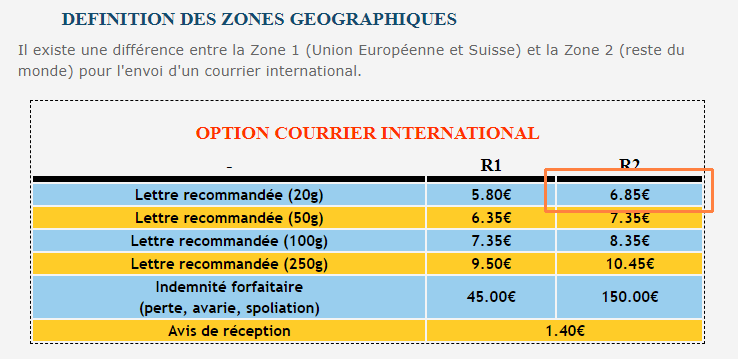

Janpolanton Posté(e) Février 26, 2019 Posté(e) Février 26, 2019 @miserovitch Bonjour, Je te propose 2 options : Soit un envoi en recommandé (6€85) + 2€ pour le PCB nu Soit que je te fournis le typon par MP et à ta charge de graver le PCB (il y a des méthodes sur internet avec une imprimante laser et un fer à repasser) A plus
