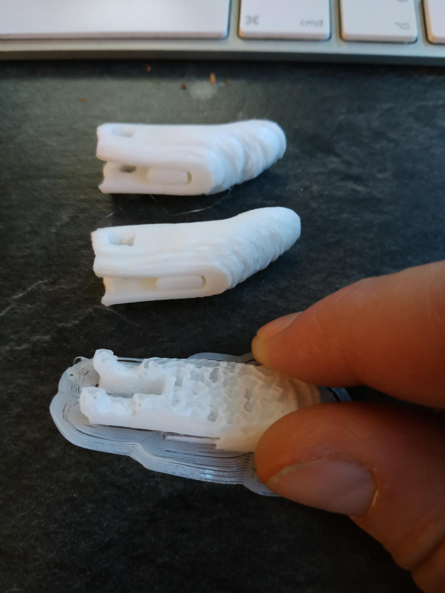

palouf34 Posté(e) Février 26, 2019 Posté(e) Février 26, 2019 (modifié) Bonjour, voila je voudrais participer au projet e-nable , qui consiste à imprimer des prothèse de mains principalement à des enfants. Pour cela il faut que je m'imprime une première prothèse, mais cela chie dans la colle comme vous pouvez le voir sur les 3 essaies que je viens de réaliser sur une phalange. tout en haut imprimer avec Slic3rPE version 1.42 beta 5, sans support, hauteur de 0.3, remplissage de 35%, 3 couches externe. au milieu avec Slic3rPE dernière version stable sans support, hauteur de 0.2, remplissage de 35%, 3 couches externe. celui du bas avec cura dernier version, support hauteur de couche 0.2, remplissage de 35% parois 4 couches Ma vitesse de dépasse pas les 40mm/s. la je me tape sur les minimes car je comprends pas pourquoi cela ne marche pas, encore avec la version beta Slic3rPE beta je comprendrais mais pas avec la version Slic3rPE normale , n'y avec cura. Ce dernier ne remplis quasiment rien au passage, une passoire, j'ai couper le print en cours et d'ailleurs je n'aime pas, hyper lourd sur ma machine. c'est trois test on été effectué via octorpint ( je ne pense pas que cela puissent changé quelque chose). avez vous une idée pour m'aidé a réaliser ce premier print? Christophe. P.S.: je tourne sous linux dont le slicer doit être impérativement sous cette environnement. Modifié (le) Février 26, 2019 par palouf34 changment titre
Invité Posté(e) Février 26, 2019 Posté(e) Février 26, 2019 essai plutôt avec une buse en 0.2, couche 0.1 paroies à 2, trop de parpies en 0.3 c'est pas bon vu l'angle que tu te tape.... vitesse 35 mm/s, ça devrai allez mieux.... t'a essayé de positionner les pièces plutôt debout ? avec supports ? moi quant j'imprime une pièces petite et longue, c'est ce que je fait et buse 0.2 ou 0.3 obligatoire
palouf34 Posté(e) Février 27, 2019 Auteur Posté(e) Février 27, 2019 merci je vais tester avec une vitesses plus lente
palouf34 Posté(e) Février 27, 2019 Auteur Posté(e) Février 27, 2019 En inversant la pièce et en mettant des supports + radeaux c'est largement mieux.Mais punaise dur dur d'enlever tout les supports...Vivement la prochaine version de slicr3pe

ka3ros Posté(e) Février 27, 2019 Posté(e) Février 27, 2019 (modifié) Pour moi tes photos montrent un problème de température trop haute sur les couches en place (déjà imprimées) et le plastique se fait la malle. C'est du PLA? tu as un ventilo chargé de refroidir la pièce? Si ce n'est pas encore le cas, ça change vraiment la vie. Edit: dans le cas d'un manque de refroidissement, descendre la vitesse fait encore empirer les choses Modifié (le) Février 27, 2019 par ka3ros
