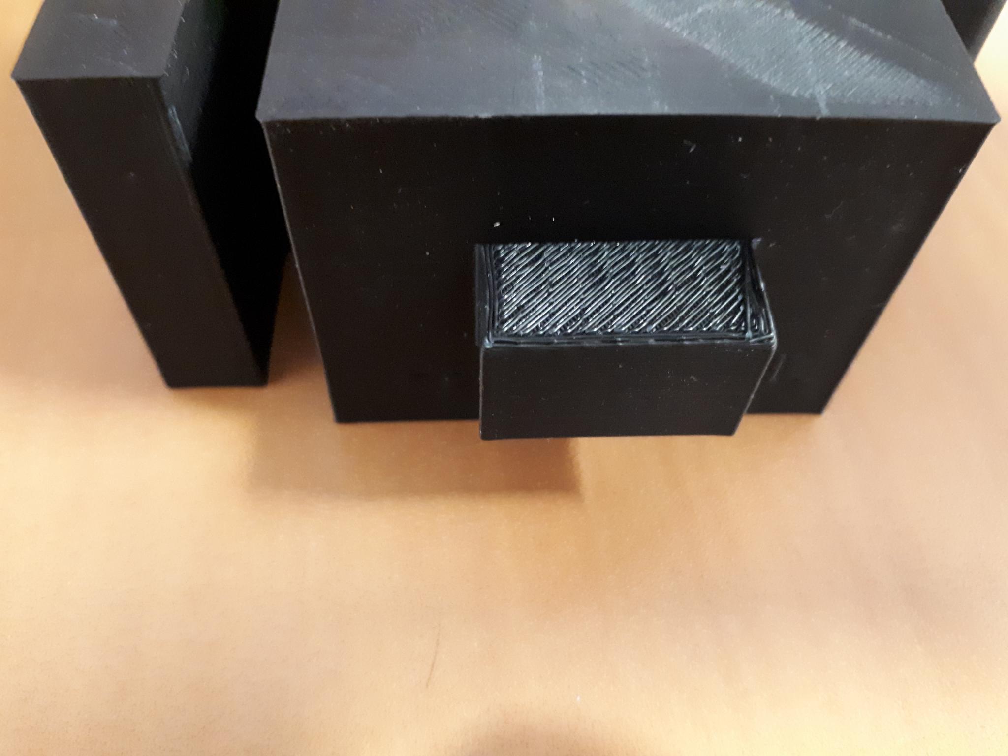

Bonjour à tous,
J'ai cherché un peu sur le net, tester différents réglages, mais je ne trouve pas. Depuis quelques temps (pas l'impression que ça le faisait au début), je trouve que la couche qui adhère sur des support n'est pas terrible. Les fils ne sont pas jointé entre eux. Une idée de comment améliorer cela ?

à priori, peut être trop d'écart entre tes supports et la surface à imprimer... (du coup, mauvaise accroche de la première couche qui repose sur les supports et cette effet "fil")
Check tes paramètres dans Cura, il y en a un pour ça 😉  (Distance Support Z ou un truc du genre)

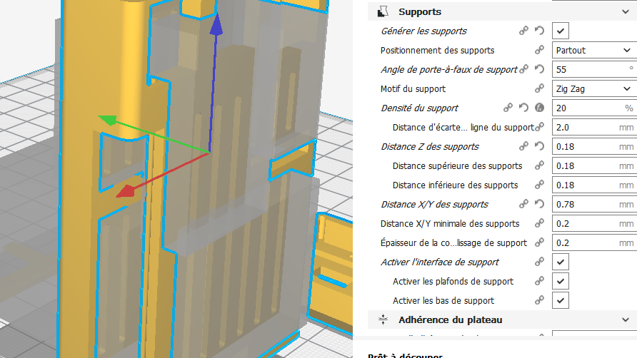

je ne comprends pas trop mais l’intérêt des support est justement qu'ils ne soient pas trop difficile a retirer ,
les réglages varient d'une machine et d'un filament a l'autre , de la température  ect....    un exemple de ma config pour éviter que ça se colle  et de mettre le post traitement a zéro (qui fonctionne chez moi ) en plus des parties ou je veut pas de support et j’utilise le blocage des supports
donc vu que tu veut que ça se colle , il faut diminuer les distances x , y et z et voir si tu n'a pas l'interface de support d'activée , et vérifie par la vue en couche si L’écart est trop important sinon diminue le encore ....
hello,
pour info je mets "distance Z des supports" à 0.2 ou 0.25 suivant les cas
mais surtout j'active " interface support "
et j'ai bien une surface lisse et des supports facile a enlever
bon dimanche

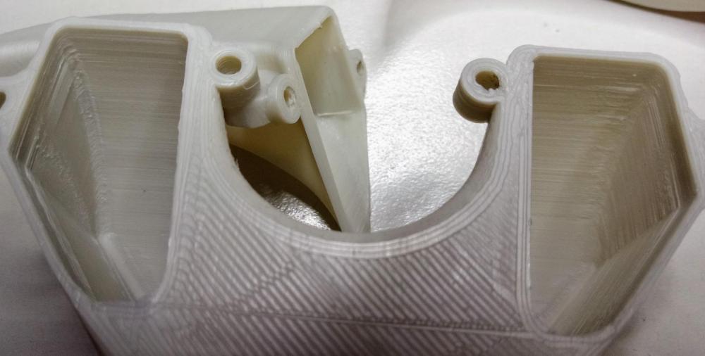

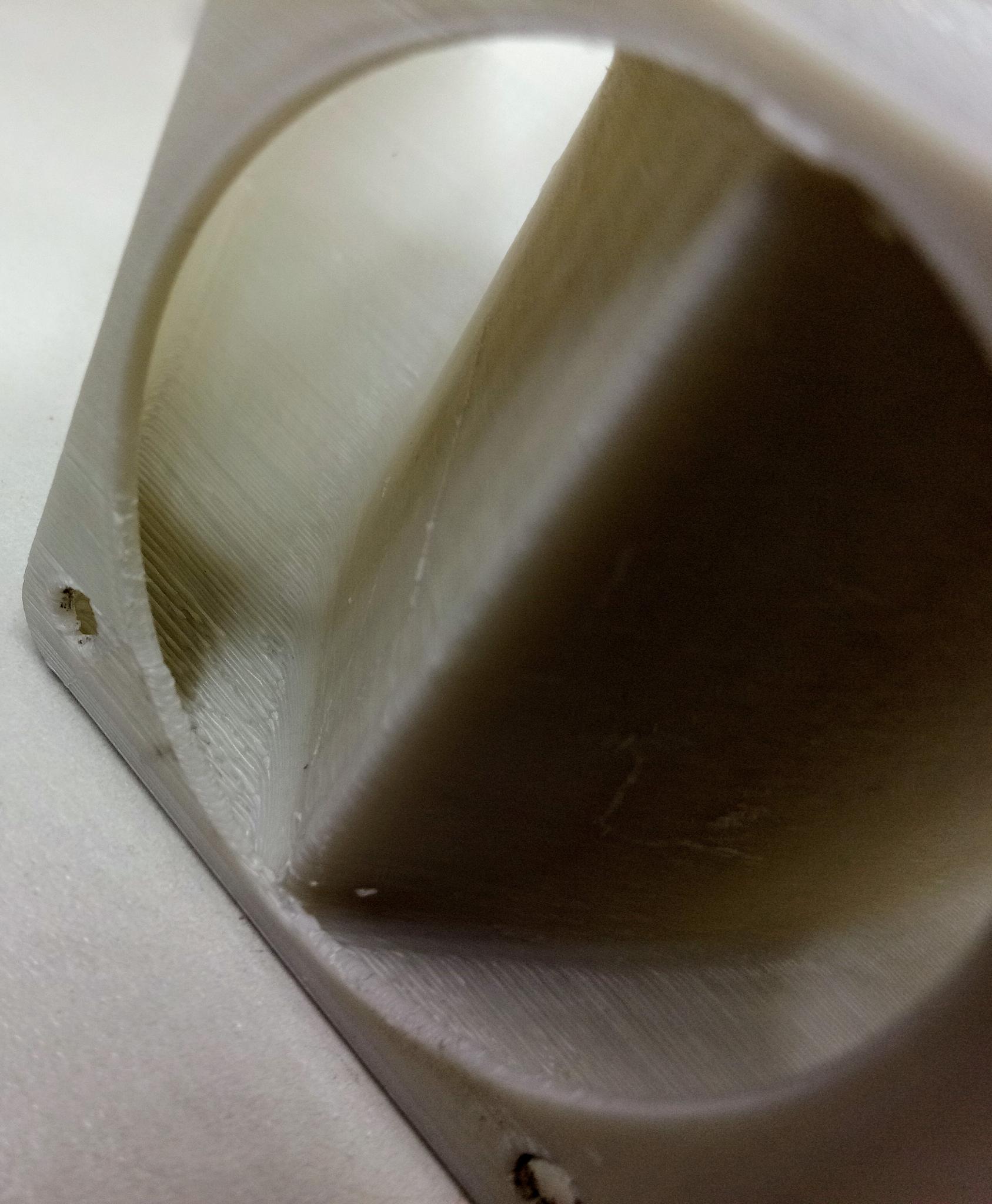

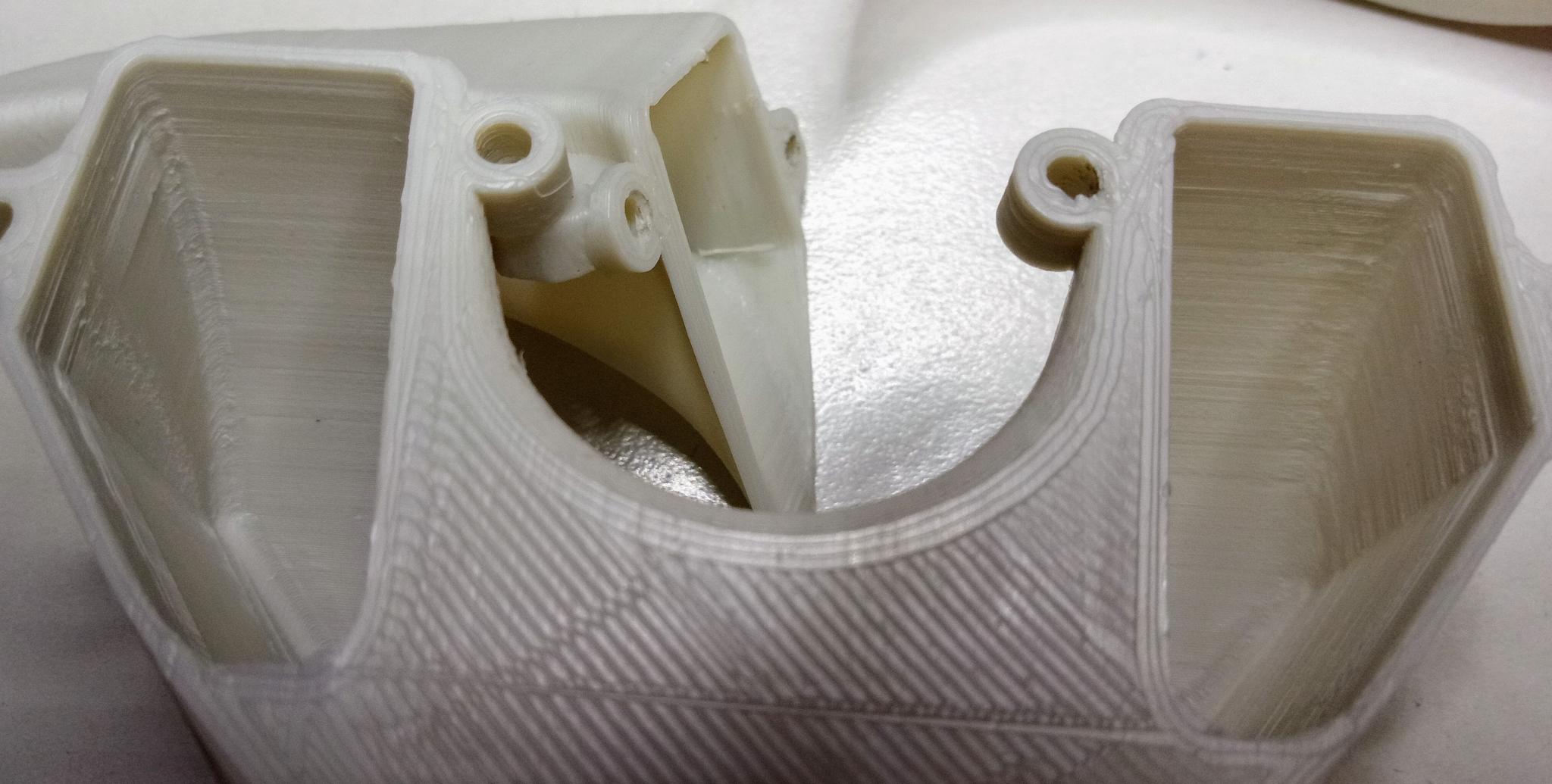

pour te répondre , voici l’intérieur d'une pièce imprimé avec support intérieur en 140mm/s ( donc je lui pardonne les petits défauts 😛 )
 un post traitement d'environ 5min en faisant attention avec les options dans cura "démantèlement du support en morceaux" dans expérimental et "l’interface de support" dans supports
368549555_IMG_20190305_19323821.thumb.jpg.204072584c3cd8e63ebb70ce7ba18ce5.jpg255033086_IMG_20190305_19330021.thumb.jpg.ce7000ca573905f19ffd067d779d62c6.jpg
ah merci Jipee, je n'avais jamais fait gaffe à l'option "démantèlement du support en morceaux". Je vais tester ça ce weekend, en refaisant un Ocarina (vu que j'ai plusieurs support dessus, et à force j'en aurais une belle collection xD)
