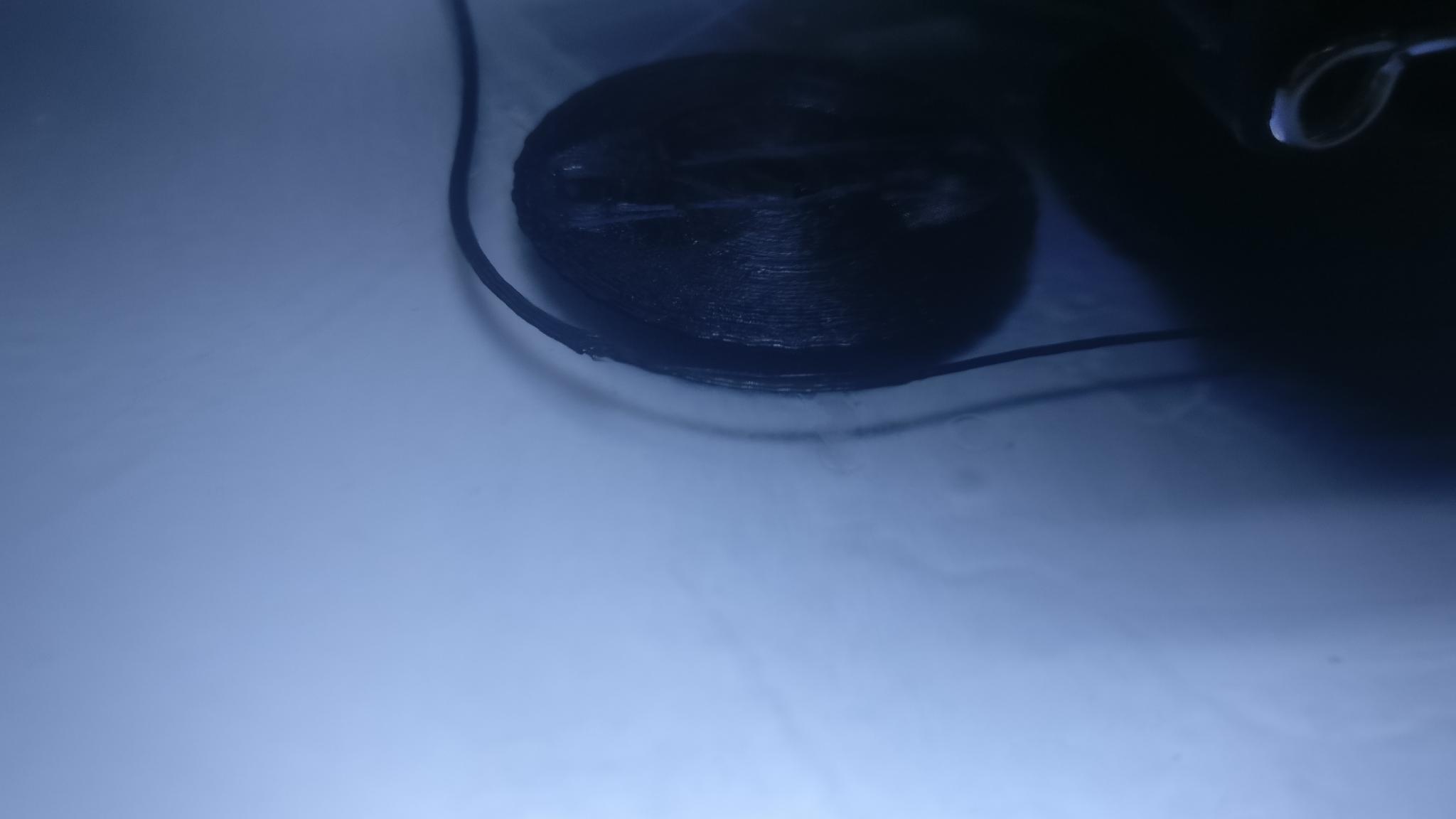

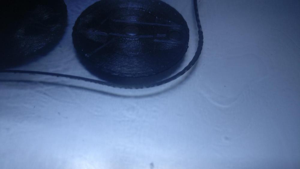

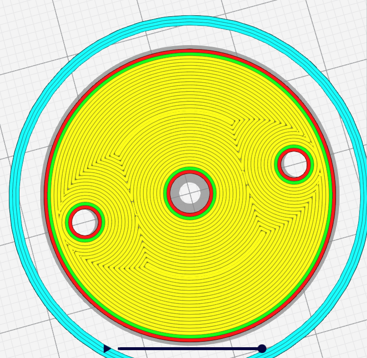

CacaoTor Posté(e) Mars 3, 2019 Posté(e) Mars 3, 2019 (modifié) Hello, Voilà un bail que je n'avais pas rencontré ce problème, mais le revoilà... J'essaie d'imprimer cette pièce (en 8 exemplaires en oneshot). Alors que, sauf erreur de ma part et mes yeux déjà passés au laser, les bords sont parfaitement lisse et cylindrique sur le STL. l'imprimante elle m'imprime des bords dentelés, comme si j'imprimant des knobs avec plein de petites rainures pour bien prendre en main. J'ai le problème avec "toutes" les version de Cura (3.5.x, 3.6.x, 4.0.x), et j'utilise le même profil pour mes impressions standards. Je suis sous Octopi. Quand on observe les mouvements des axes, ont vois clairement que ce n'est pas un défaut d'extrusion, mais que les déplacements sont voulus pour dessiner de la sorte... Quelqu'un a déjà eu ce problème ? Une idée ? Merci d'avance EDIT : La vue dans le slicer : Update 05/03/2019 : Etant donné où mènent les différentes pistes de recherches, je renomme ce topic qui deviendra surement un tuto. Modifié (le) Avril 13, 2019 par CacaoTor 1

rhcpdu13 Posté(e) Mars 3, 2019 Posté(e) Mars 3, 2019 (modifié) Salut Cacaotor !! Tiens c'est étonnant, parce que j'ai ce problème depuis que j'utilise octoprint. J'ai exactement le même phénomène et cela se ressent aussi pendant l'impression, le déplacement est "saccadé", "ralenti" sur certaine partie. J'ai aussi tout essayé, et je suis tombé sur un post où une personne parle justement de saccade via octoprint. Du coup j'ai tenté via la carte sd, et la miracle, plus de saccade, et les arrondi sont... arrondi Je sais pas si cela peut t'aider mais en tout cas ce phénomène est présent uniquement via octoprint... Modifié (le) Mars 3, 2019 par rhcpdu13 1
CacaoTor Posté(e) Mars 3, 2019 Auteur Posté(e) Mars 3, 2019 il y a 13 minutes, rhcpdu13 a dit : Salut Cacaotor !! Tiens c'est étonnant, parce que j'ai ce problème depuis que j'utilise octoprint. J'ai exactement le même phénomène et cela se ressent aussi pendant l'impression, le déplacement est "saccadé", "ralenti" sur certaine partie. J'ai aussi tout essayé, et je suis tombé sur un post où une personne parle justement de saccade via octoprint. Du coup j'ai tenté via la carte sd, et la miracle, plus de saccade, et les arrondi sont... arrondi Je sais pas si cela peut t'aider mais en tout cas ce phénomène est présent uniquement via octoprint... Salut @rhcpdu13 ! Merci bien pour l'info . Je viens de mettre à jour, le problème c'est beaucoup estompé en effet. Mais pas disparu. Javais quelque pertes de connexions aussi qui ont été corrigées.
