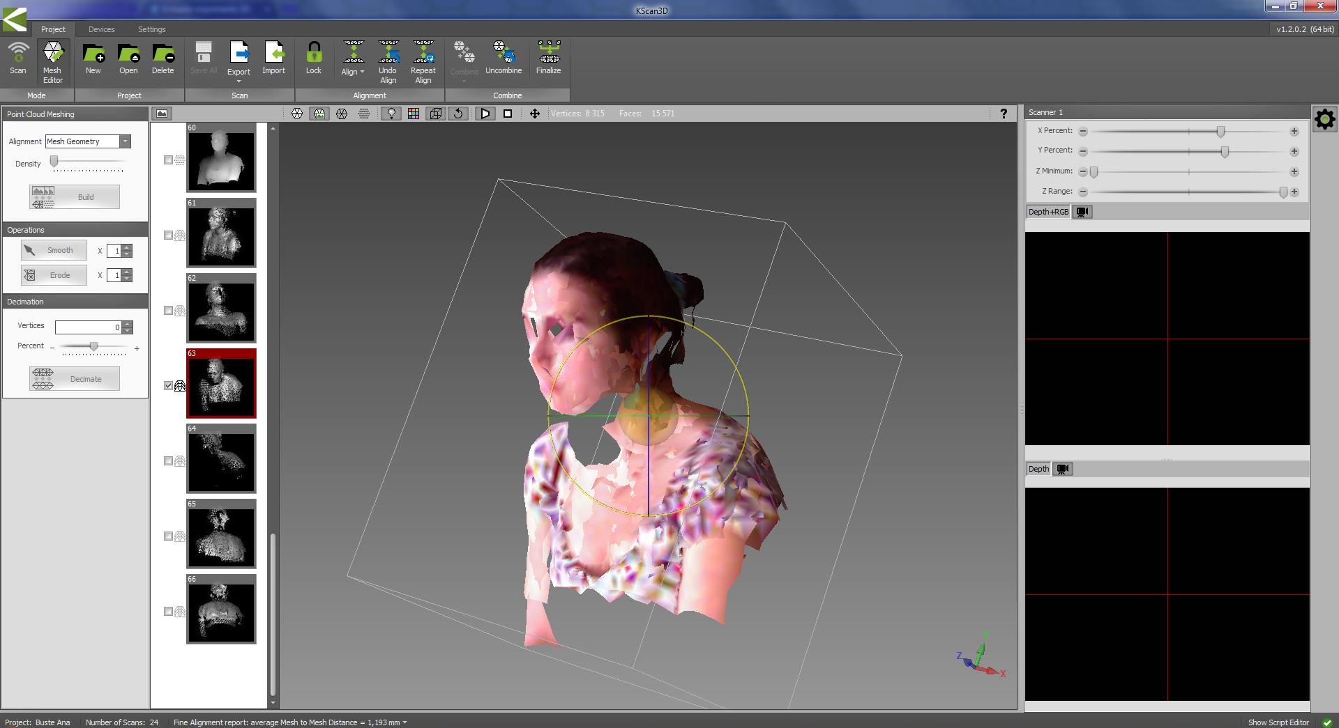

J'ai fait un tuto sur youtube pour l'installation de la Kinect 1 sur Mac afin de l'utiliser ensuite avec Skanect et Meshmixer comme indiqué dans la doc "Lynda.com 3D Scanning a person".

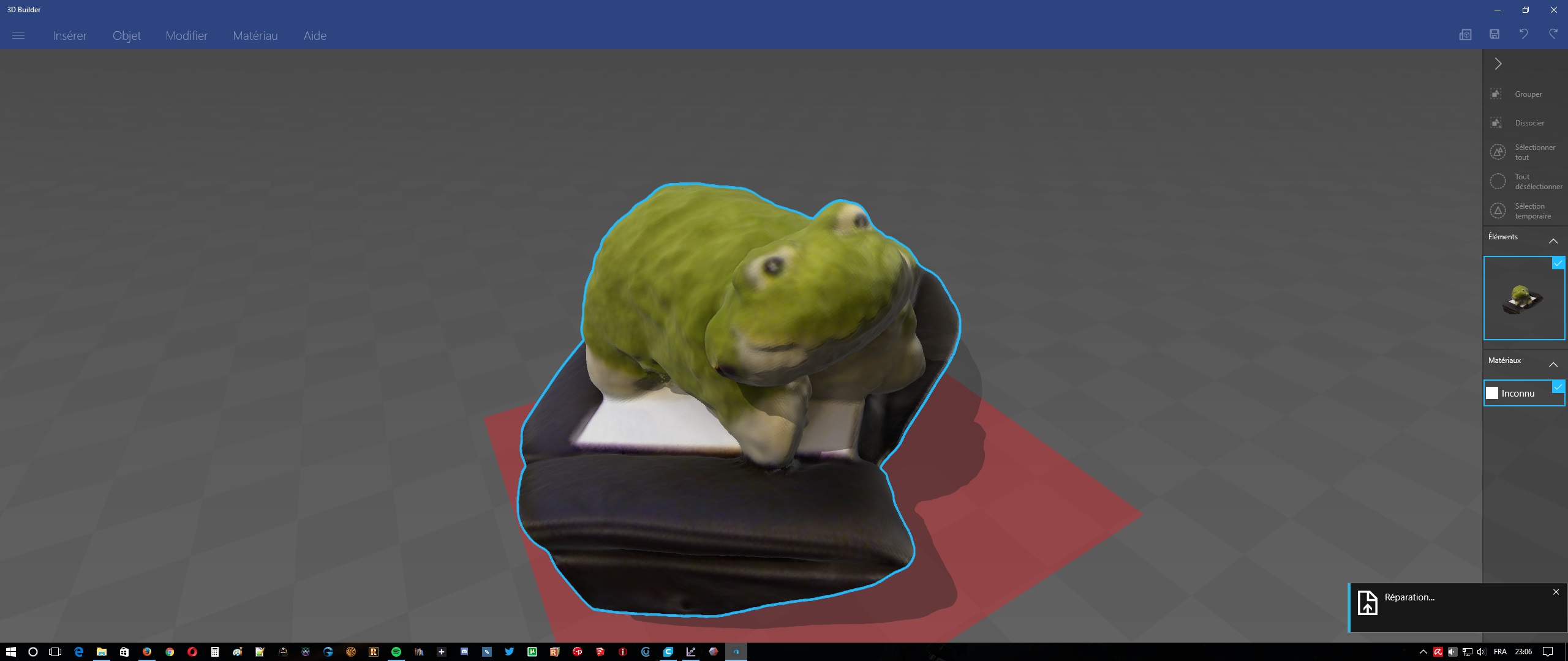

Du coup, j'ai installé une partition BootCamp sur le Mac avec installation de Windows 10 puis j'ai installé le logiciel gratuit 3D Builder proposé par Microsoft comme indiqué sur ce site web ainsi que tous les composants nécessaires pour scanner.
https://channel9.msdn.com/Blogs/3D-Printing/3D-Builder-Tutorial-Part-5-3D-Scanning-with-Kinect-V2
Ca fonctionne bien, la qualité est au rendez vous mais mon MacBook Air rame un peu et j'attends de pouvoir scanner soit directement sur un PC soit sur un Mac plus rapide.

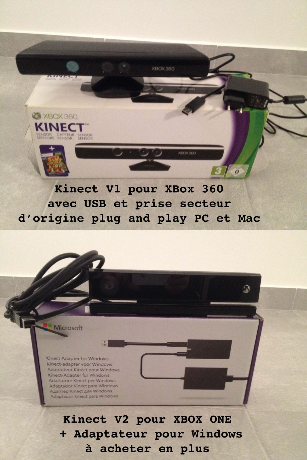

Effectivement, il faut un adaptateur USB. La prise y ressemble mais ça ne se plug pas ;)
Le Kinect V1 (XBOX 360) est Plug and Play car il a une prise USB qui se branche directement sur un PC ou un Mac et une alimentation secteur qui se branche sur le courant, pas de problème.
Le Kinect V2 (XBOX ONE) demande un adaptateur à environ 50€ afin de le brancher sur le courant ET sur le port USB d'un PC ou d'un Mac.

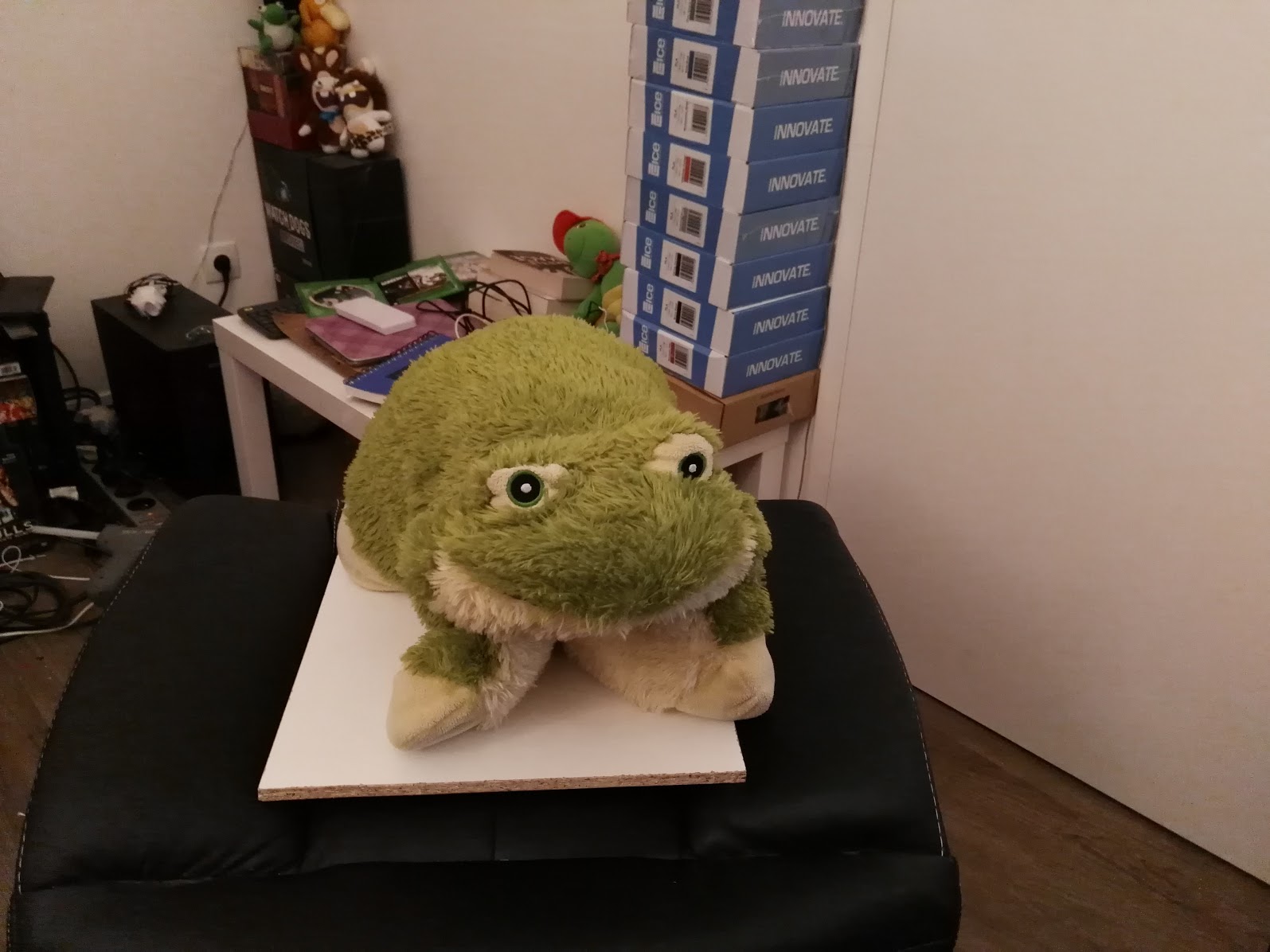

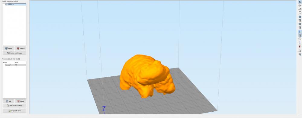

Ayant récupéré un Kinect 1 aujourd'hui , je me suis essayer au scan avec Skanect :P
Le candidat au scan :

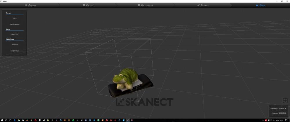

J'ai ensuite fait un gros Scan vraiment long sous tout les angles (fichier de 5 go au final ) , résultat :

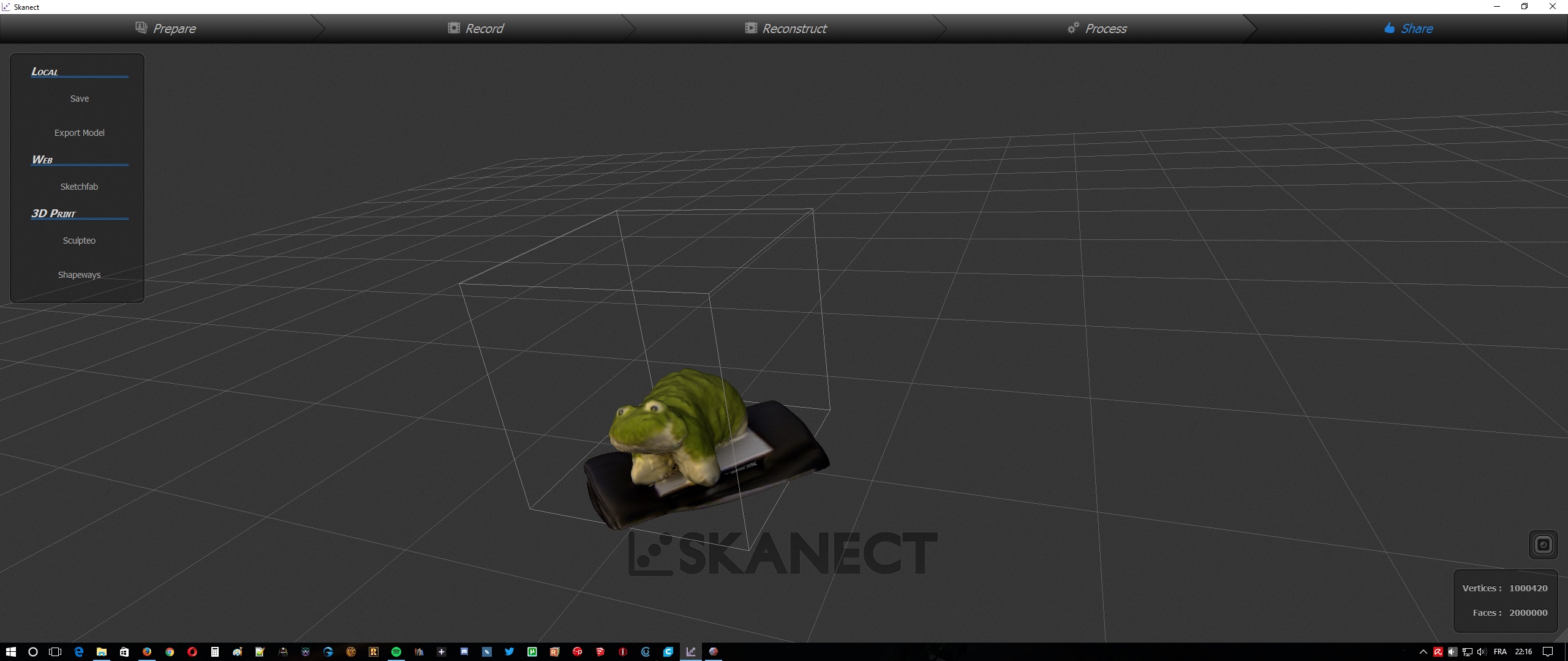

Export en .obj pour voir :
Ensuite j'ai essayer de retirer le dessous sous meshmixer mais je ne maitrise pas du tout (mieux fait de ne pas y toucher :P) , résultat sous Simplify :ciboul2.jpg
