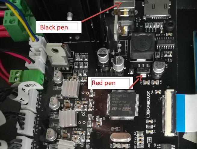

fdorful Posté(e) Mars 5, 2019 Partager Posté(e) Mars 5, 2019 Bonjour, Ici je m'adresse aux électronicien. Le SAV Gearbest propose de faire ce test avec un multimètre en mode sonnette. Ce composant est un AMS 1117 donc un régulateur de tension (c'est le web qui me le dit mais j'en sais pas plus) et je ne sais trop à quoi il sert. Plutôt que de changer la CM, pensez-vous que l'on puisse remplacer ce simple composant lorsqu'il est en court circuit ? Merci pour votre aide. Lien vers le commentaire Partager sur d’autres sites More sharing options...
patrice86 Posté(e) Mars 5, 2019 Partager Posté(e) Mars 5, 2019 Bonjour @fdorful effectivement c'est un régulateur de tension, il sert à abaisser la tension à une valeur donnée ( souvent inscrite sur le composant 3.3 V ou 5 V) , après pour le test pourquoi pas , cela détectera un court circuit mais je préfère faire cela hors circuit la plupart du temps. On peut aussi vérifier sous tension si la sortie fait bien la valeur indiqué sur le composant. On peut le remplacer mais attention avec un fer c'est risqué, j’emploie un souffleur à air chaud pour le dessouder, en protégeant avec de l’alu les composants de proximité. Simple remarque sur la gauche , sous ton étiquette 3black Pen , tu as deux transistors, dont les radiateurs se touchent, je les séparerais, c'est pas plus mal Lien vers le commentaire Partager sur d’autres sites More sharing options...
fdorful Posté(e) Mars 5, 2019 Auteur Partager Posté(e) Mars 5, 2019 Il y a 6 heures, patrice86 a dit : On peut le remplacer mais attention avec un fer c'est risqué, j’emploie un souffleur à air chaud pour le dessouder, en protégeant avec de l’alu les composants de proximité. Merci pour ta réponse. Tu peux m'en dire plus sur la fa9on de dessouder à l'air chaud ? Avec quel appareil ? Lien vers le commentaire Partager sur d’autres sites More sharing options...

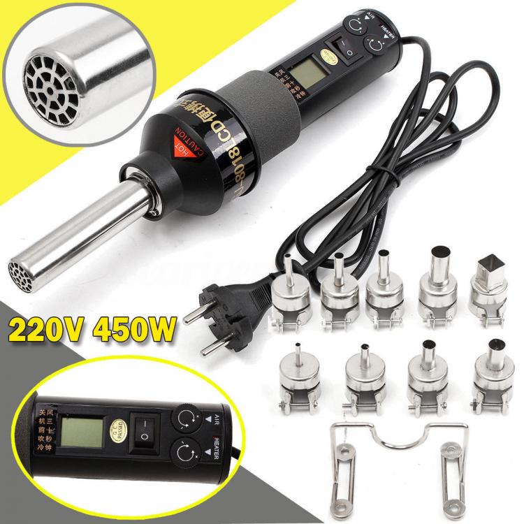

fran6p Posté(e) Mars 5, 2019 Partager Posté(e) Mars 5, 2019 @fdorful Avec des stations comme par exemple celle-ci et une vidéo pour voir le fonctionnement. Il vaut meiux avoir une bonne vue pour souder / dessouder des composants montés en surface (CMS) (ce n'est plus mon cas, je m'aide d'une lampe / loupe grossissante ). 1 Lien vers le commentaire Partager sur d’autres sites More sharing options...
Janpolanton Posté(e) Mars 5, 2019 Partager Posté(e) Mars 5, 2019 J'ai cette station et elle fonctionne parfaitement mais vu son prix pour une utilisation ponctuelle, il vaut mieux changer la CM. Il y a aussi les pistolets à air chaud, moins chers qu'une station mais presque aussi chers qu'une CM. Après avec beaucoup d'habitude, ce composant peut être retiré avec un fer à souder. Lien vers le commentaire Partager sur d’autres sites More sharing options...
patrice86 Posté(e) Mars 5, 2019 Partager Posté(e) Mars 5, 2019 J'ai une station comme celle https://www.ebay.fr/itm/KKmoon-858D-Station-Soudage-Dessoudage-Air-Chaud-Digital-de-avec-Pistolet/123670958920?hash=item1ccb5d1348:g:sJ4AAOSwT-FcectN avec des petites buses ( comme celle de @Janpolanton, )et moi aussi j’emploie une loupe avec éclairage Lien vers le commentaire Partager sur d’autres sites More sharing options...
