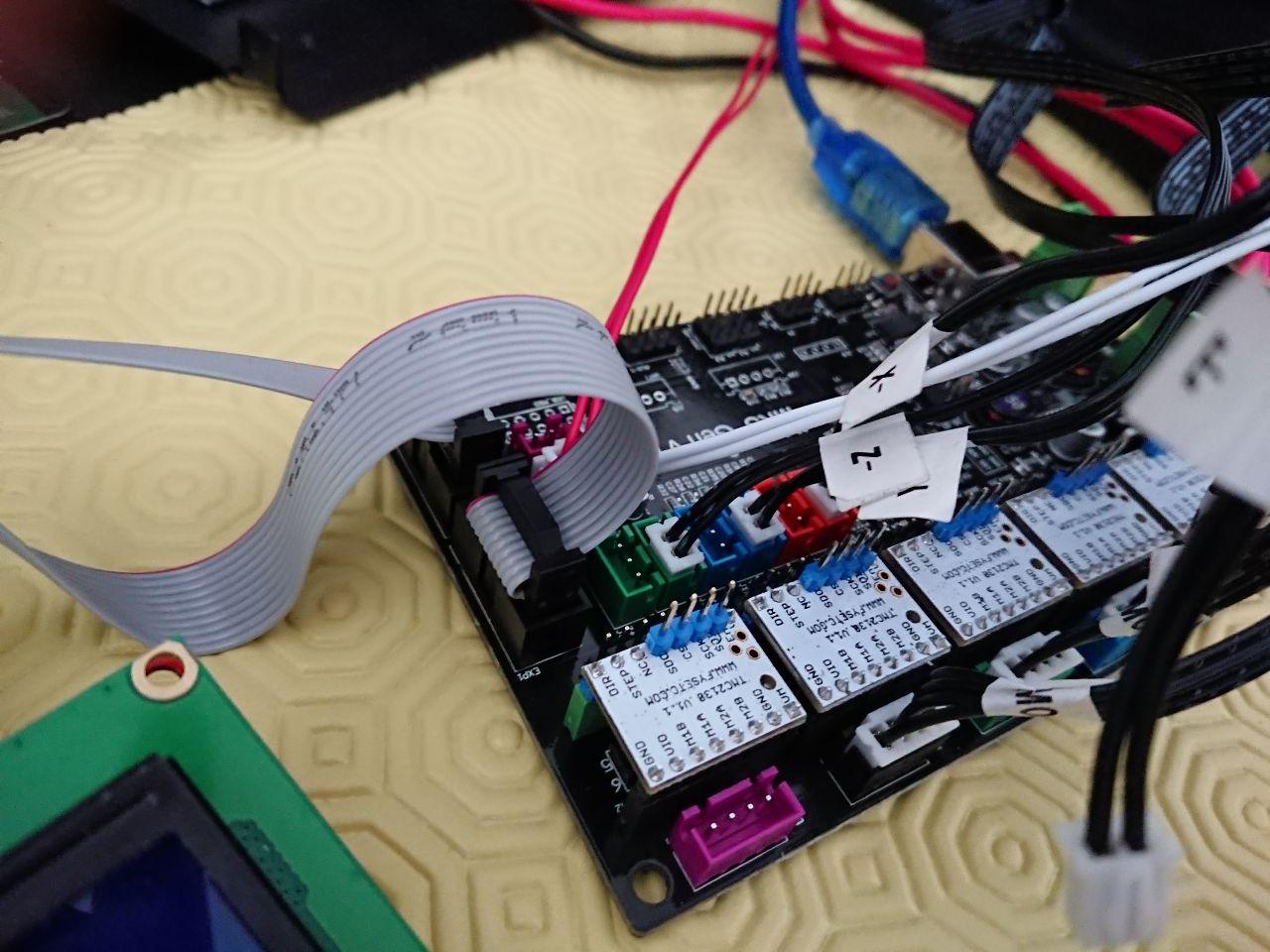

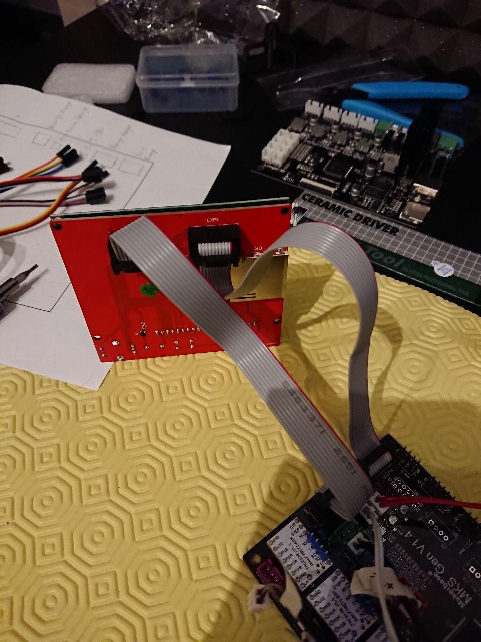

Mælep Posté(e) Mars 7, 2019 Posté(e) Mars 7, 2019 Bonjour, Je possède une Alfawise U20 en panne (carte-mère HS). Je me suis donc lancé dans l'aventure du firmware Marlin en achetant la MKS Gen L 1.4 avec l'écran LCD12864 et driver TMC2130. Malheureusement, je n'arrive pas à faire fonctionner tout ça... J'ai correctement suivi plusieurs tuto mais rien n'y fait. Le soucis principal vient de l'écran qui s'allume mais n'affiche rien... J'ai télécharger le firmware, J'ai modifié uniquement le BAUDRATE et MOTHERBOARD pour correspondre à ma carte-mère, J'upload de mon MacBook Pro vers la Gen L 1.4 via USB, les LED clignotent comme prévu, L'upload se termine sans erreur. Mais rien ne s'affiche... Pouvez-vous m'aider? Merci de m'avoir lu
Metalzoid Posté(e) Mars 7, 2019 Posté(e) Mars 7, 2019 Tu as branché ton écran sur quelles broches ? Ensuite, as-tu bien configuré ton écran dans marlin ? (enfin si tu utilise marlin xD)
Mælep Posté(e) Mars 7, 2019 Auteur Posté(e) Mars 7, 2019 il y a 11 minutes, Metalzoid a dit : Tu as branché ton écran sur quelles broches ? Ensuite, as-tu bien configuré ton écran dans marlin ? (enfin si tu utilise marlin xD) Sur les ports EXP1 et EXP2
Mælep Posté(e) Mars 7, 2019 Auteur Posté(e) Mars 7, 2019 il y a 30 minutes, Metalzoid a dit : essaie sur ext1 et ext2 peut être ?. ??? Il n'y a pas de EXT1 et EXT2.
Metalzoid Posté(e) Mars 7, 2019 Posté(e) Mars 7, 2019 ah autant pour moi alors ^^ est-ce que tu as marlin ? Si oui, est-ce que tu peux aller dans board_ramps.h, aller dans la section concernant ton écran, et donner ce qu'il y a ? Merci
Mælep Posté(e) Mars 7, 2019 Auteur Posté(e) Mars 7, 2019 il y a 54 minutes, Metalzoid a dit : ah autant pour moi alors ^^ est-ce que tu as marlin ? Si oui, est-ce que tu peux aller dans board_ramps.h, aller dans la section concernant ton écran, et donner ce qu'il y a ? Merci Le dossier Marlin 1.1.x ne possède pas de board_ramps.h
BDA Posté(e) Mars 8, 2019 Posté(e) Mars 8, 2019 Salut, As-tu bien déclaré un écran dans ton fichier configuration.h ? // // RepRapDiscount FULL GRAPHIC Smart Controller // http://reprap.org/wiki/RepRapDiscount_Full_Graphic_Smart_Controller // #define REPRAP_DISCOUNT_FULL_GRAPHIC_SMART_CONTROLLER // Si tel est le cas, il se peut que tu doive inverser les 2 connecteurs (le 1 sur le 2 et vice versa) Tu peux aussi essayer de connecter à l'envers, il faut retourner les connecteurs
Mælep Posté(e) Mars 8, 2019 Auteur Posté(e) Mars 8, 2019 Il y a 2 heures, BDA a dit : Salut, As-tu bien déclaré un écran dans ton fichier configuration.h ? // // RepRapDiscount FULL GRAPHIC Smart Controller // http://reprap.org/wiki/RepRapDiscount_Full_Graphic_Smart_Controller // #define REPRAP_DISCOUNT_FULL_GRAPHIC_SMART_CONTROLLER // Si tel est le cas, il se peut que tu doive inverser les 2 connecteurs (le 1 sur le 2 et vice versa) Tu peux aussi essayer de connecter à l'envers, il faut retourner les connecteurs Merci! C'était bien ça le problème Un Problème en moins! Plus qu'à comprendre pourquoi mes axes ne bougent pas Est-ce que les pins au-dessus des TMC2130 sont obligatoire?

Kachidoki Posté(e) Mars 8, 2019 Posté(e) Mars 8, 2019 (modifié) Les TMC2130 sont pilotés en SPI, c'est complètement différent des stepstick classique. L'intérêt, c'est de pouvoir utiliser des fonctions plus avancées de ces petites bêtes, autre que avance et recule, on peut ainsi détecter que les moteurs butent, et supprimer les endstops, changer le courant via le firmware (stealth mode) etc... c'est ce qu'exploite Prusa sur sa MK3. Je ne sais pas si le Marlin standard sait les gérer en mode natif (SPI), mais si oui, il faudra bien configurer les pins à un moment donné. Normalement avec ce genre de stepstick, tu as une petite nappe pour relier les pins du SPI qui sont sur le dessus, et qui va jusqu'à la carte mère. Il faut également enlever les jumpers sous les stepstick. Voilà déjà quelques pistes pour démarrer, essayes de voir si tu t'en sors avec ça et internet. EDIT: En anglais, mais très bien fait, c'est pour une RAMPS, mais l'analogie est facile à faire : Modifié (le) Mars 8, 2019 par Kachidoki
