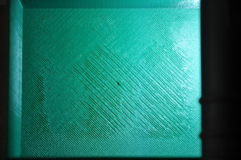

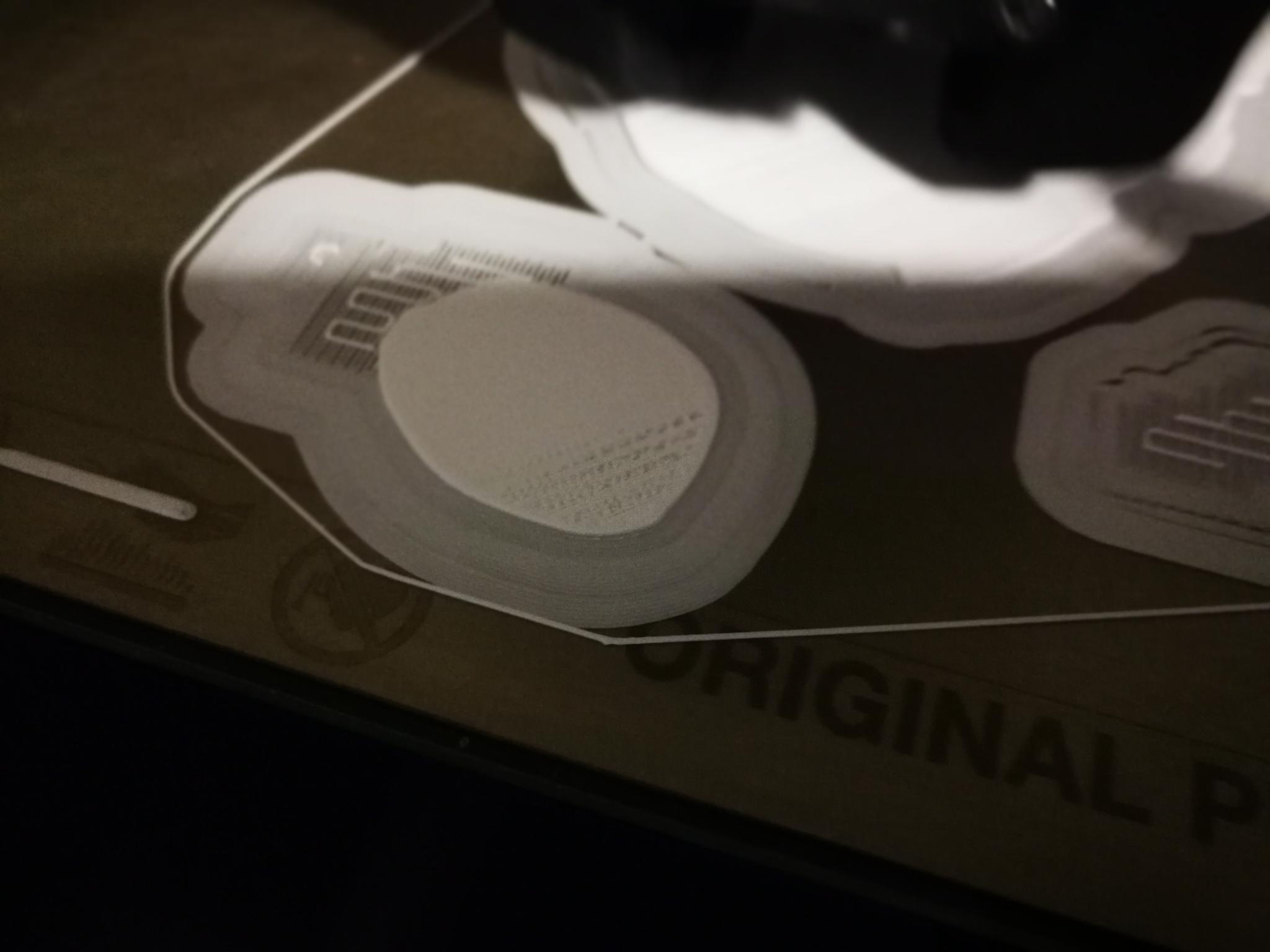

slt!
bon depuis hier je rencontre un problème que je n'ai encore pas eu la chance d'avoir...
je suis en pla (prusa) 215
Bed 60
vitesse d'impression a 45 mm/s pour tous même le déplacement machine
buse à 0.4 et hauteur de couche à 0.1...
95 pour la matière...
je sèche, j'ai varié tous les plaisirs (temperature d'impression, vitesse, rétractation etc etc je suis sur Prusacontrol)
je précise que je suis sous prusa contrôle à cause de la gestion de contrôle du linéar advance qu'il ont implanté il y a quelques temps, depuis s3d n'arrive plus à gérer les angles correctement.... donc je fais avec, juste que les premieres couches me font se truc depuis hier... une  idée? a vote bon cœur msieur, dame
Modifié (le) par Invité
A première vue je dirais problème d'extrusion, si tu n'a rien touché au niveau software c'est matériel ?
Essaye de nettoyer la buse ou la changer ? Parfois la sortie se déforme avec le temps et provoque ce type d'imperfection.
je suis déjà passé par la, vérification de la buse, intérieur /extérieur, le truc encore plus marrant c'est que ça me fais ça uniquement sur les couches du dessous, toutes les parties (externe, remplissage etc etc sont exelentes !
sur une grande surface, ça me fait des bandes  de différente transparence... un truc bizarre au vu des très bon résultats sur les pièces terminée....
j'ai cherché la cause toute l'aprèm.. et rien... même le filament a été changé....

Il y a clairement un manque de matière, donc je dirais buse aussi... Ou Filament pourave (humidité, mauvais fabriquant).
As tu le meme soucis avec un autre filament ?
ouais justement...  tous les filaments (même les meilleurs) passent comme ça, juste pour les 5 premières couches, j'ai des espèces de bandeaux plus ou moins transparent et bien remplis.... toutes les paroies sont vraiment nikel même le remplissage.... comprend pas, j'ai changé la buse 3 fois aussi...  et la, youpi, elle viens de se boucher... 1 jour d'impression à la poubelle...
filament prusa, sunlu pareil.... pourtant bien conservé dans leurs boite avec sachet et tout le toutime... je lui met le feu ???
"Quand ça sous extrude : change de buse"
Le petit bout de PTFE qui se trouve dans le cylindre fileté au dessus du corps de chauffe a rétréci au contact du corps de chauffe.
Ça extrude suffisamment aux vitesses lentes, mais plus assez quand c'est à pleine vitesse pour faire de grandes surface en Layer 2 ou 3.
Je viens d'avoir ce problème avec ma Tronxy  et  comme j'ai une caisse de buses et de conduits, je les ai changés et tout est rentré dans l'ordre.
Ouais c'est la seul chose que j'ai pas encore regardé.. demain démontage, et je vais lui coller du capricorne dans le guide fil... révision d'extrudeur complete!

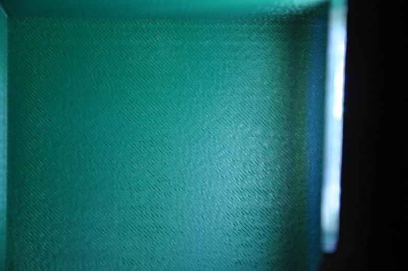

Tiens voilà une sous extrusion à grande vitesse en layer 2 et 3
le problème :
Le tube PTFE du canon fileté qui a chauffé et rétréci dans le corps de chauffe
Après changement du canon fileté avec son PTFE neuf, il n'y a plus de sous extrusion.
il y a 47 minutes, fdorful a dit :
il faut savoir que le PTFE n'aime pas les températures au dessus de 250/260°, parfois on monte la température sans s'en rendre compte et paf c'est le drame 😉
il y a 49 minutes, fdorful a dit :
à mon avis tu en as encore un peu car on distingue bien des petits trous entre les lignes… à moins que ça soit la photo...
il y a 45 minutes, pascal_lb a dit :
Tu as tout à fait raison, mais c'est sur ma Tronxy X8 à 60 mm/s et j'ai pas envie de peaufiner le réglage de l'extrusion. J'ai de la menuiserie à faire et m'améliorer sous FreeCAD.

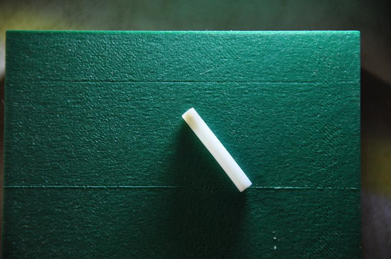

bon, j'avance ! démontage de la tête complete, impossible d'enlever le ptfe normalement en tirant dessus.... ça commençait déjà pas très bien...
donc démontage minutieux et BAM... le ptfe était collé à l'intérieur du guide fil....
chauffe de tout ça, et la surprise le ptfe était coupé de travers... résultat micro fuite avec la pression, et jolie fusion du pla + ptfe + métal du corps de chauffe... une boule bien dur et bien fusionnee....
passage au dremel pour faire sauter tous ce bordel, changement du ptfe, nettoyage, join pâte thermique etc etc...
tadam !!! première impression nickel !!!
il le coupe avec quel taux d'alcoolémie à l'usine ?? leurs ptfe ?? la c'est balèze comme découpe.... il manque 2mm d'un côté..
