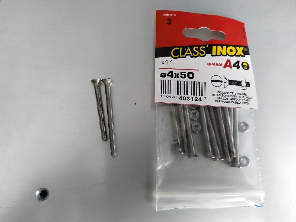

Bigboule Posté(e) Mars 11, 2019 Posté(e) Mars 11, 2019 Bonjour, J'aurai voulu avoir un retour si quelqu'un avais déjà changé les vis du plateau sur une CRX. Car celui-ci est juste niveau hauteur. Et voulant retiré la plaque d'origine pour un système Magnétique je dois pouvoir remonter le tout de 1 cm pour être large. Donc si quelqu'un l'a déjà fait et qu'il à des références de vis et de ressort ca serai vraiment apprécié. Merci
Bosco2509 Posté(e) Mars 11, 2019 Posté(e) Mars 11, 2019 (modifié) Les vis du plateau pour CR-X... je dit cela au conditionnel... ne sachant pas le type de visse/boulon qu'est équipé sur la CR-X... j'ai changé les 4 boulons de ma CR-10 par ceux-ci : Normalement... si les boulons entre CR-10 et CR-X sont identique, les boulons sont des 45mm de long. Perso, j'ai opté pour des 50mm... car il ne fallait pas que cela touche le profilé lors des va & viens du plateau. Ici, sur la photo, à gauche le boulon d'origine, à droite le nouveau. Achetée dans le magasin de bricolage local... pour être sûre d'avoir la bonne taille, j'y suis allé avec un des boulons de mon plateau. Il y a toujours la solution d'internet... Pour la référence, il s'agit de : Boulon M4 (diamètre 4mm) à tête fraisée. Côté longueur... 50mm cela passe... 55mm cela devrait passé encore niveau longueur... à 60mm, tu va toucher le châssis du boitier... sauf si tu allonge les ressorts. Côté ressorts : Tu as l'embarras du choix : 20mm... 25mm... ou plus encore, il suffit de chercher, je pense que cela existe. Modifié (le) Mars 11, 2019 par Bosco2509

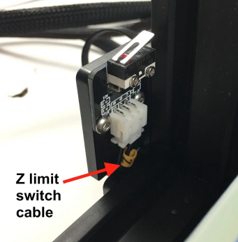

fran6p Posté(e) Mars 11, 2019 Posté(e) Mars 11, 2019 Il y a 3 heures, Bigboule a dit : Car celui-ci est juste niveau hauteur. Et voulant retiré la plaque d'origine pour un système Magnétique je dois pouvoir remonter le tout de 1 cm pour être large. Y-a-t'il sur la CR-X comme sur les CR10(S), Ender3, un contacteur de fin de course pour l'axe Z ? Si oui, demande à @Bosco2509 son modèle à imprimer (où celui de @rmlc460 ou d'autres encore à chercher sur Chosiverse ) qui permet de rehausser ce contacteur sans avoir besoin de changer les vis de ton plateau. Avec ces modèles tu peux facilement régler la hauteur du plateau en fonction des matériels que tu utilises. Mettre des vis et des ressorts plus longs n'est pas forcément une bonne idée. Plus les ressorts seront comprimés meilleurs ce sera pour la stabilité du plateau (qui sur nos machines pèse un âne mort). Le plateau chauffant est entrainé par une base métallique (là où se trouvent les galets de maintien sur le / les profilés Vslot). La liaison entre ces deux éléments se fait par les vis et ressorts; si les ressorts ne sont pas suffisamment comprimés cette liaison se fera avec des à-coups à chaque changement de direction de l'axe Y ce qui entrainera des artefacts sur les pièces imprimées pouvant aller jusqu'à des décalages entre les couches .
Bosco2509 Posté(e) Mars 11, 2019 Posté(e) Mars 11, 2019 Oui... effectivement... comme l'a indiqué @fran6p en augmentant la hauteur du endstop Z, pourrait être utile dans ton cas... donc au choix : https://www.thingiverse.com/thing:3179445 https://www.thingiverse.com/thing:3172592 Bon... après... si ces modèles ne te conviennent toujours pas... il suffit de chercher...
