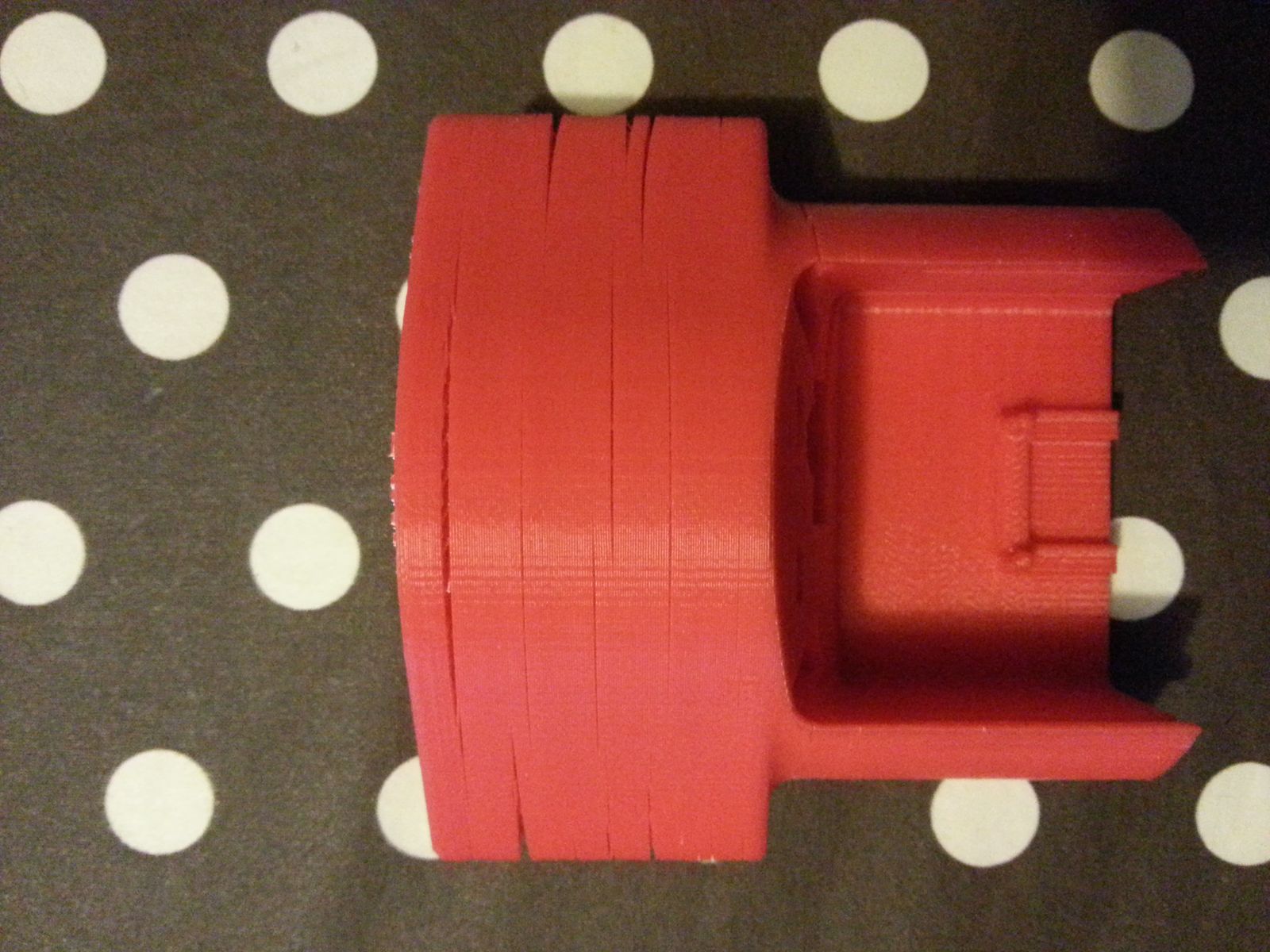

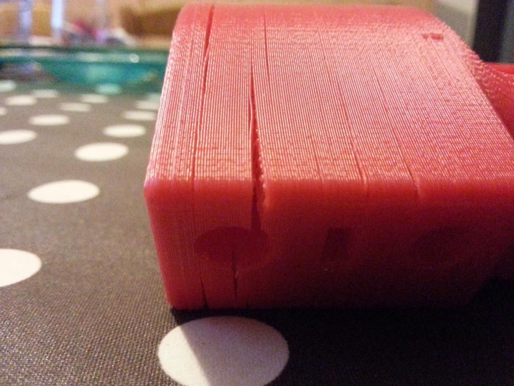

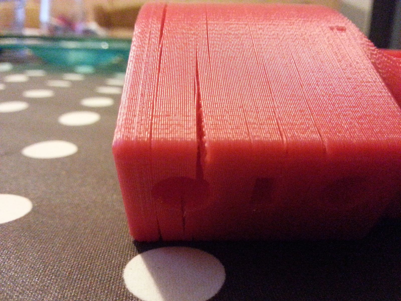

J'ai imprimé une pièce de scanner CICLOP 3D, pièce que j'ai coupé en deux car très longue à imprimer !
Malgré tout, 6 heures d'impression et la pièce s'est fendillée horizontalement, d'où cela peut-il venir ?
Imprimante Prusa I3, ABS 1.75mm, buse de 0.3 à 240°C, épaisseur de couche de 0.3...
En pièces jointe des photos de la pièce...
Je crois qu'avec une buse de 0.3, tu ne peux pas faire de couche de 0.3 ( épaisseur maxi, 80% de la taille de la buse il me semble ) donc peut être un manque de collage entre les couches

L'imprimante n'est pas ventilée, par contre le local n'est pas à une température très constante : chauffage capricieux, vas et vient des personnes qui rentrent et sortent donc ouverture de la porte et courants d'air...
Ça peut venir de la, l'abs est imprimer de façon optimal dans un caisson. Isolant l'imprimante de toutes perturbations extérieures.

Oui, même problème avec le PLA cependant cela peut valoir le coup de tester car si le problème vient de la ventilation, celle-ci est peut-être optimisée pour le PLA. C'est parfois le cas pour certaines imprimantes non prévue au départ pour de l'ABS.
Concernant l'adhésion de la pièce sur le lit, la plupart du temps c'est le calibrage de la machine qui est à refaire. Il faut essayer d'écraser un peu plus la première couche.
Si le calibrage est bon, qu'une bonne laque est appliquée et que l'adhésion est toujours mauvaise alors une astuce est de modifier le taux de remplissage au cours de l'impression: faible au départ.
Plus le plastique est dense, plus le retrait est fort. Mais honnêtement, 90% des problèmes d'adhésion proviennent d'un calibrage inadapté.
