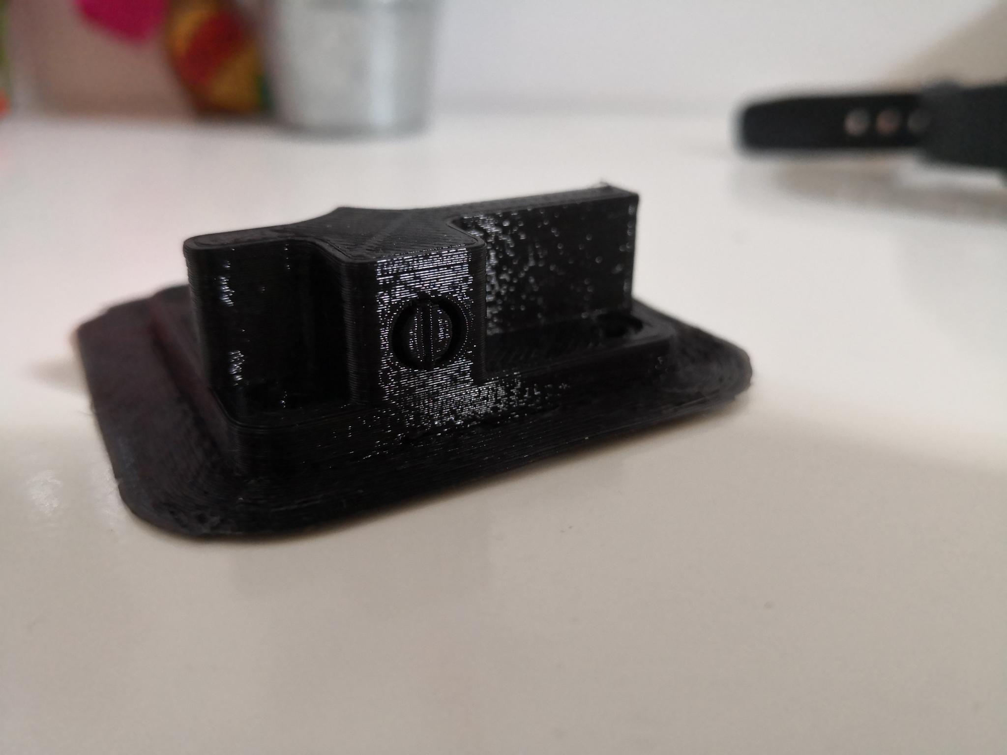

Allez ... Je partage ma première modélisation et ma première impression avec cura 3.6 et mon alfawise u30 !
Je suis preneur de toutes observations 😉🤣 !!!

Salut,
Ben mon colon, va falloir revoir ta pièce...

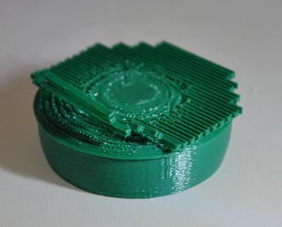

Impression face ouverte sur le dessus :
Compte tenu que c'est une face bombée -> supports
Faciles à enlever (je suis sous Simplify3D, mais en dessous c'est dégueu à cause des supports mais aussi parce ta face bombée avec un rayon probablement de 1,5 m qui s'étale sur 25mm et montant de 2 mm, c'est quasi impossible à imprimer proprement.

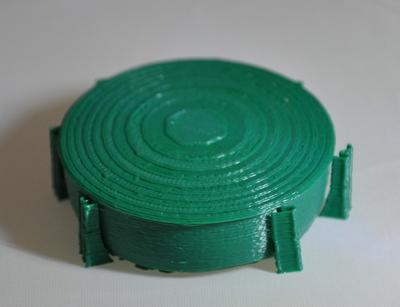

J'ai tenté l'inverse : face bombée sur le dessus :
là encore des supports à l'extérieur pour soutenir cette minuscule collerette (qui à mon avis est insuffisante - 0.5mm - pour couvrir un tube si j'ai bien compris la finalité de ton bouchon) et bien sûr des supports à l'intérieur.
faciles à enlever, mais malgré tout la surface bombée n'est pas terrible comme finition. J'ai imprimé avec ma Tronxy X8  à 60mm/s et 0.20. Bonne petite imprimante amusante mais qui ne fait pas trop dans la finesse même en réduisant vitesse et épaisseur.
En tout état de cause pièce difficile : il y a tout un monde entre une belle modélisation et son résultat à l'impression.
Ta pièce je te l'aurais faite nickel avec un tout à métaux, mais en impression hum !
Cordialement

Salut fdorful !!!
Un très grand merci pour tes tests et tes observations. Ça me sera bien utile dans mes prochaines modélisations et impressions.
Donc pour être sûr d'avoir bien compris, la surface bombée est trop plate pour une bonne impression par rapport aux diamètre des fils ?
Ensuite, la collerette n'est pas suffisante, du coup je vais la rallonger..
Enfin, il faut réfléchir à l'impression quand on dessine... C'est vrai que je n'y avait pas pensé. Si coup je vais privilégier la simplicité du dessin 😉
En tout cas un grand merci pour tes tests et je fais une nouvelle pièce !!!

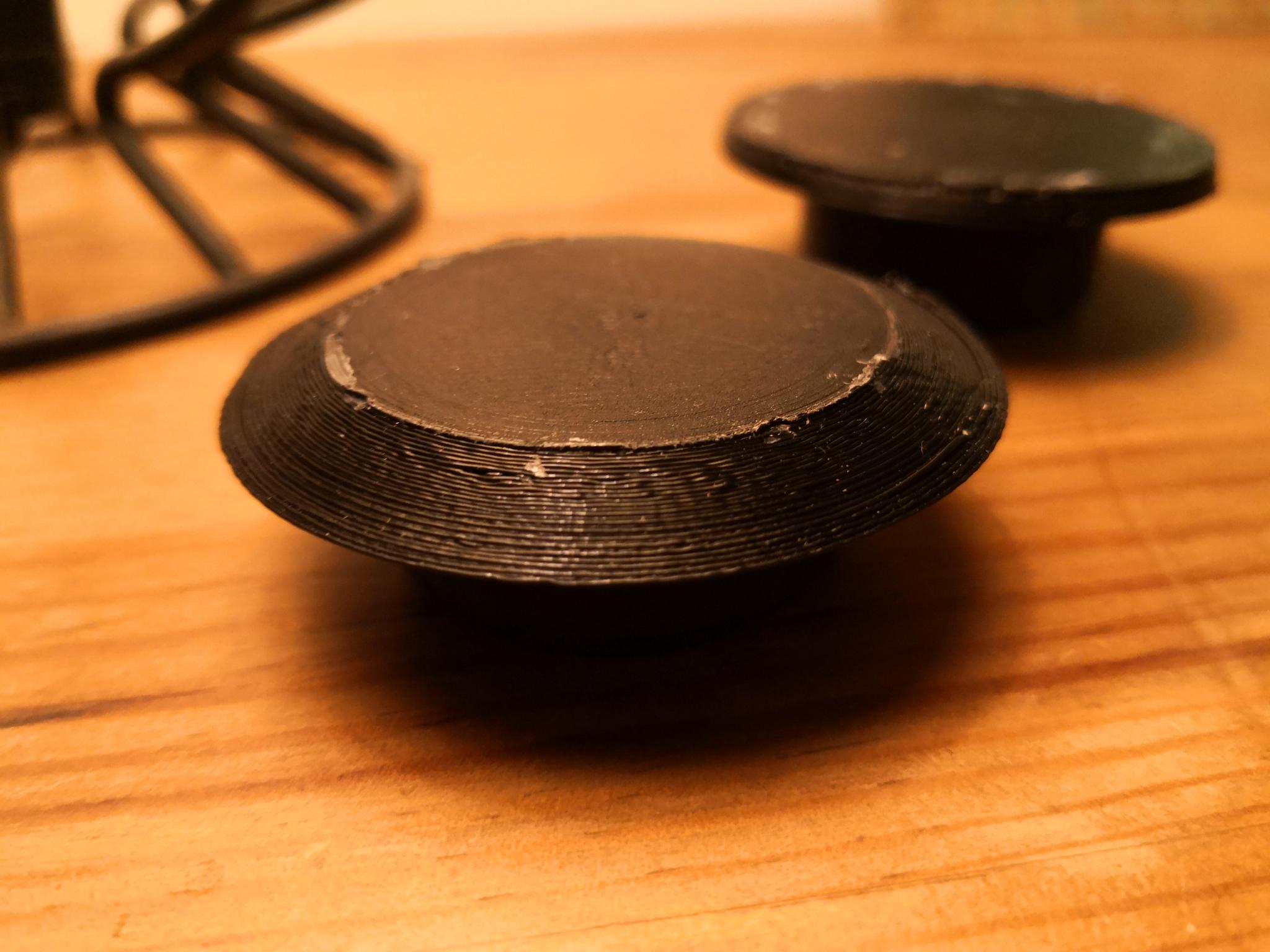

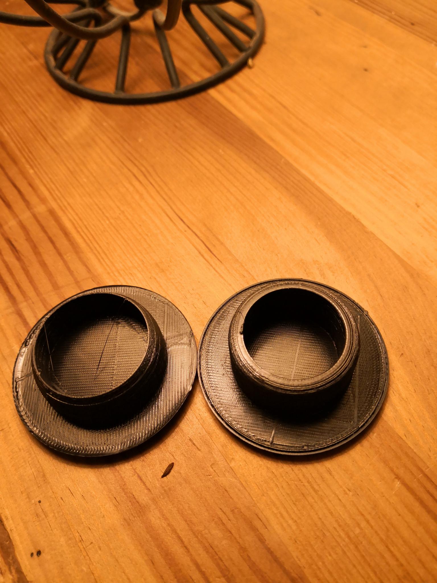

Ohhhh yessss !!!
Il y a 4 heures, fran6p a dit :
Cura est capable aussi de faire des supports qui s'enlèvent sans difficultés; de plus Cura a le gros avantage de ne rien coûter 😉
Effectivement si tu as quelques conseils de paramètres je suis preneur car je galère carrément avec les supports sur du pla . !!!
Merci d'avance !!!

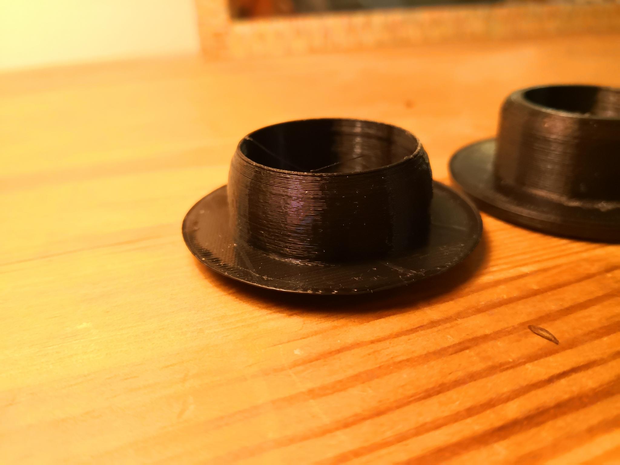

Bon au final j'ai pas encore calibré, mais je suis trop fan de l'idée de concevoir et créer ses propres pièces !!!
Mes bouchons aux mauvaises dimensions, mais c'est pas grave, je suis content 🤣🤣🤣

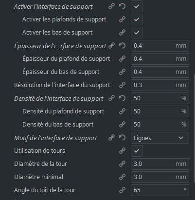

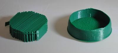

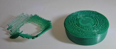

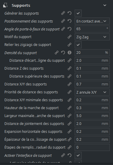

Voici mes paramètres quand j'ai besoin de mettre des supports (ils fonctionnent bien chez moi sur ma machine mais comme disent les anglais "YMMV"). Mes supports s'enlèvent plutôt facilement 🙂 .
288250156_Supports-UltimakerCura.png.f013cc7faae0dc9cf6630969aa5d1911.png        Cura-support-interfacedesupport.png.b766a5f1ed48b3b137a514473a95e061.png
L'important est d'activer l'interface de support et d'utiliser un motif d'interface de support différent de celui du support 😉  (https://all3dp.com/1/cura-tutorial-software-slicer-cura-3d/#control-support-structures-affects-success-of-prints-with-overhangs).

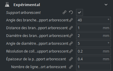

On peut aussi décocher le mode support et utiliser dans la section Expérimental, cocher "support arborescent"  pour mettre des supports.
On peut aussi mais c'est un peu plus complexe à gérer décider où placer les dits supports: https://www.instructables.com/id/How-to-Add-Manual-Support-in-Cura/
