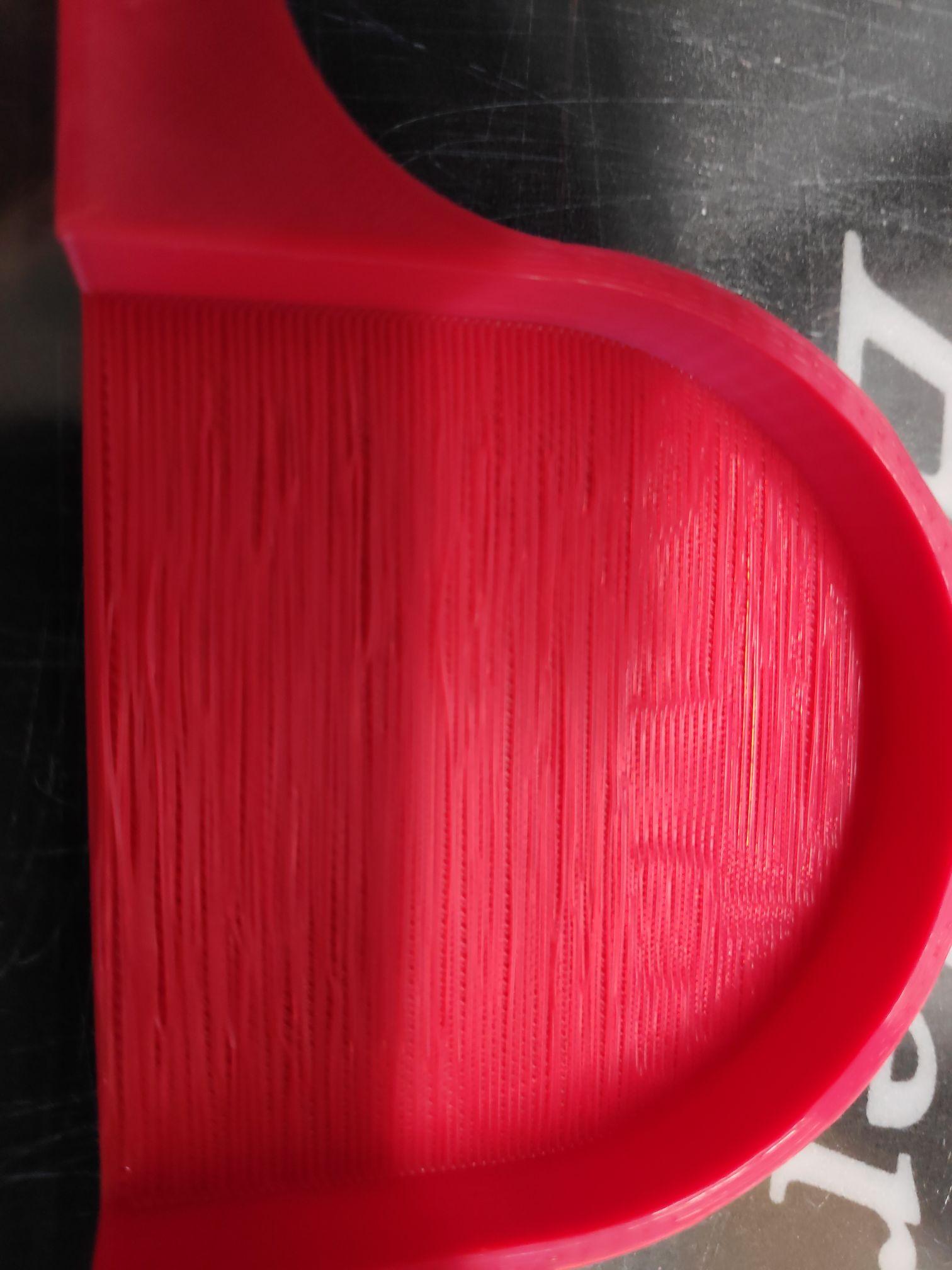

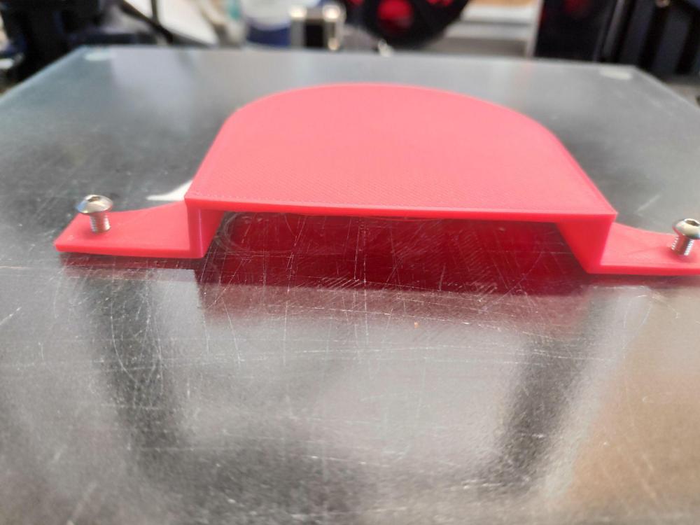

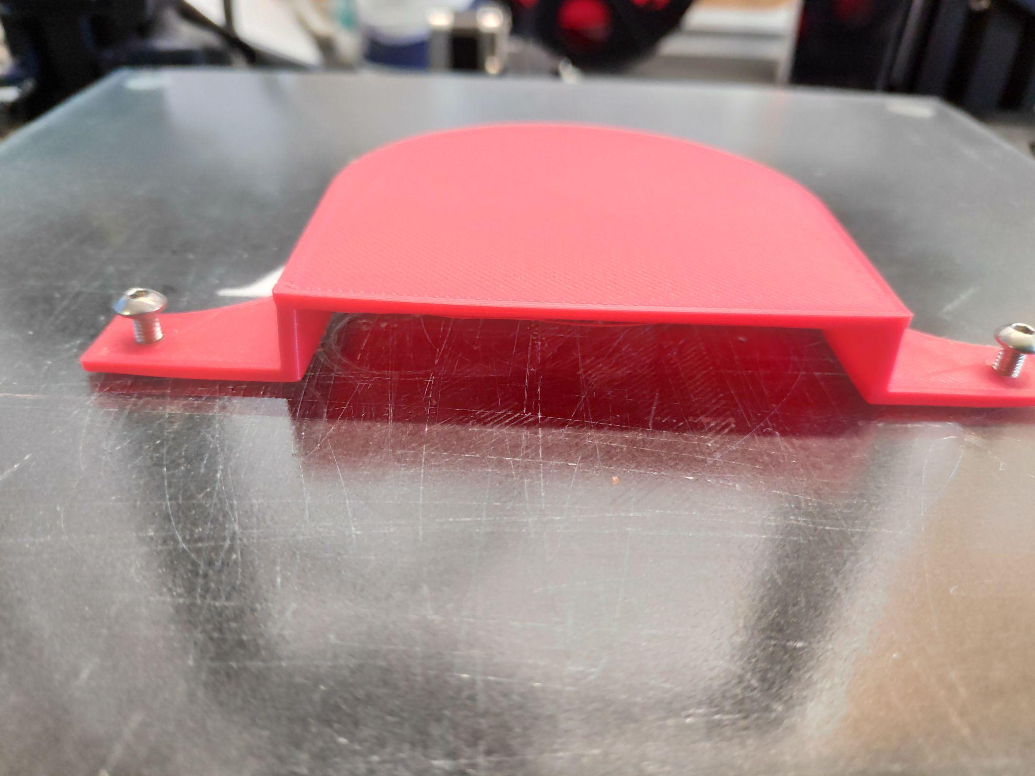

f.garrigue Posté(e) Mars 14, 2019 Partager Posté(e) Mars 14, 2019 Bonjour, J'ai quelques soucis pour imprimer de l'ABS et du M-ABS de chez Neofil3D sur une Raise3D Pro2 : quand le fil est déposé dans le vide ou sur des supports, les premières couches ne fusionnent pas bien. J'ai essayé tout un tas de réglages sur IdeaMaker mais rien n'y fait. L'extrudeur est à 235°C et le lit à 110°C. Quelqu'un a-t-il une solution ? Le dessus sort plutôt bien : Mais le dessous n'est pas terrible : Pour compléter, voici à gauche un pièce de test sans support et à droite la même pièce réalisée avec support : Il n'y a pas de différence... Lien vers le commentaire Partager sur d’autres sites More sharing options...
vieur Posté(e) Mars 14, 2019 Partager Posté(e) Mars 14, 2019 (modifié) Bonjour @f.garrigue je n'y connaît rien en ABS mais j'ai l'impression que la largeur de tes fils extrudés est trop faible? As tu vérifié ça? Tester un flow plus important peut être? J'ai aussi l'impression que le dessus n'est pas top non plus sur les photos non? Modifié (le) Mars 14, 2019 par vieur Lien vers le commentaire Partager sur d’autres sites More sharing options...
fdorful Posté(e) Mars 14, 2019 Partager Posté(e) Mars 14, 2019 Ah les pontages ! Il faut augmenter le débordement d'une ligne sur l'autre augmenter le multiplicateur d'extrusion diminuer le multiplicateur de vitesse Cela dépose une ligne plus lentement qui a le temps de se solidifier et qui chevauche très légèrement la précédente augmentant son appui. Lien vers le commentaire Partager sur d’autres sites More sharing options...
f.garrigue Posté(e) Mars 14, 2019 Auteur Partager Posté(e) Mars 14, 2019 Il y a 3 heures, vieur a dit : Bonjour @f.garrigue je n'y connaît rien en ABS mais j'ai l'impression que la largeur de tes fils extrudés est trop faible? As tu vérifié ça? Tester un flow plus important peut être? J'ai aussi l'impression que le dessus n'est pas top non plus sur les photos non? Largeur et flow rate sont-ils liés ? Non, le dessus me parait bien. C'est la lumière qui donnait un fort contraste. Il y a 2 heures, fdorful a dit : Ah les pontages ! Il faut augmenter le débordement d'une ligne sur l'autre augmenter le multiplicateur d'extrusion diminuer le multiplicateur de vitesse Cela dépose une ligne plus lentement qui a le temps de se solidifier et qui chevauche très légèrement la précédente augmentant son appui. Je viens de lancer un test en augmentant le flow et le débordement et en diminuant la vitesse, je vous tiens au jus. Merci Lien vers le commentaire Partager sur d’autres sites More sharing options...
f.garrigue Posté(e) Mars 15, 2019 Auteur Partager Posté(e) Mars 15, 2019 Bonjour, Alors, hier j'ai lancé une impression : max shell overlap à 70% (par défaut 50) Vitesse 40mm/s (par défaut 60mm/s) flow rate 115% (par défaut 100%) Et le résultat est strictement le même. Est-ce que j'ai pas poussé les réglages assez loin ou ça vient d'autre chose ? Lien vers le commentaire Partager sur d’autres sites More sharing options...
fdorful Posté(e) Mars 15, 2019 Partager Posté(e) Mars 15, 2019 Réaliser de beau bridge n'est pas facile, il y a beaucoup de facteurs : la machine, le type de filament, le refroidissement, le modèle, le slicer utilisé, etc S3D que j'utilise permet de bien jouer avec le problème puisqu'il y a une section consacré aux réglages pour le bridging. Pour d'autres slicers je ne sais pas. Ce que j'ai dit plus haut n'est pas toujours la norme ; selon le matériau extrudé, parfois il faudra extruder moins et aller plus vite ce qui fera un filament plus fin (moins soumis à la gravité) et durcissant plus vite. Lien vers le commentaire Partager sur d’autres sites More sharing options...

f.garrigue Posté(e) Mars 22, 2019 Auteur Partager Posté(e) Mars 22, 2019 J'ai testé à 20mm/s on voit toujours trop les lignes à mon goût. J'ai vu un problème dans l'aperçu du slicer, sur la première couche qui est imprimée dans le vide on voit un espace entre le bridge et le inner shell. Je pense que ça doit pas aider... Mais je n'ai pas trouvé comment le supprimer pourtant la largeur de la pièce est de 4mm, ce qui est un multiple de ma largeur d'extrusion et le max de superposition est à 100%. J'ai réussi à le réduire en réduisant la largeur d'extrusion à 0.39 mais c'est pas terrible. Lien vers le commentaire Partager sur d’autres sites More sharing options...
Schyzo Posté(e) Mars 22, 2019 Partager Posté(e) Mars 22, 2019 (modifié) il y a une heure, f.garrigue a dit : J'ai testé à 20mm/s on voit toujours trop les lignes à mon goût. Après ça reste un pont, tu n'auras pas la qualité d'impression comme une première couche sur du verre. C'est pour ça que le slicer remet des couches 'propres' par dessus. Faut comprendre qu imprimer dans le vide, c'est déjà fort Modifié (le) Mars 22, 2019 par Schyzo Lien vers le commentaire Partager sur d’autres sites More sharing options...
f.garrigue Posté(e) Mars 25, 2019 Auteur Partager Posté(e) Mars 25, 2019 Le 22/03/2019 at 17:38, Schyzo a dit : Après ça reste un pont, tu n'auras pas la qualité d'impression comme une première couche sur du verre. C'est pour ça que le slicer remet des couches 'propres' par dessus. Faut comprendre qu imprimer dans le vide, c'est déjà fort Oui c'est vrai je vais sûrement devoir me contenter de ce résultat. Lien vers le commentaire Partager sur d’autres sites More sharing options...
f.garrigue Posté(e) Mars 25, 2019 Auteur Partager Posté(e) Mars 25, 2019 (modifié) Par contre je vais devoir trouver une solution pour le problème d'espace entre les 2 bourrelets. Ça fragilise énormément la pièce. EDIT : J'ai trouvé, j'ai repassé le top solid fill pattern de rectilinear à lines Modifié (le) Mars 25, 2019 par f.garrigue Lien vers le commentaire Partager sur d’autres sites More sharing options...
