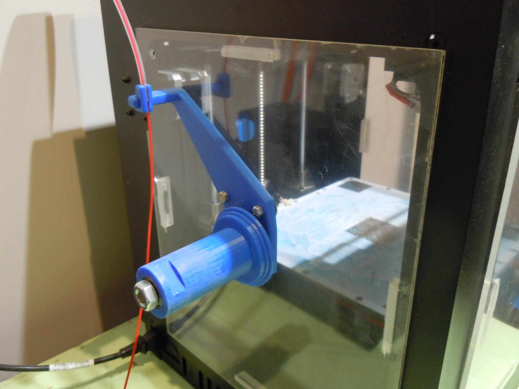

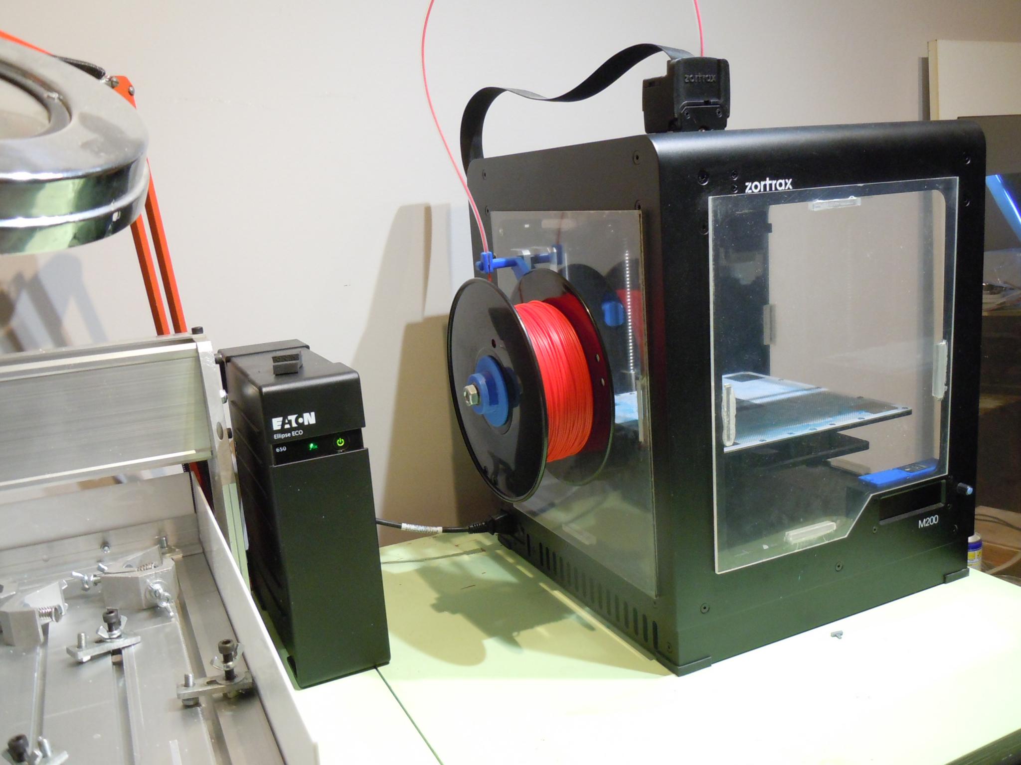

Même réponse que  @DBC3D la soupe d'ABS donne de très bons résultats... je n'utilise que cela (à peine pâteux et je tamponne le plateau avec du sopalin) et j'ai confectionné des fermetures en plexiglass pour mieux confiner la chaleur....
