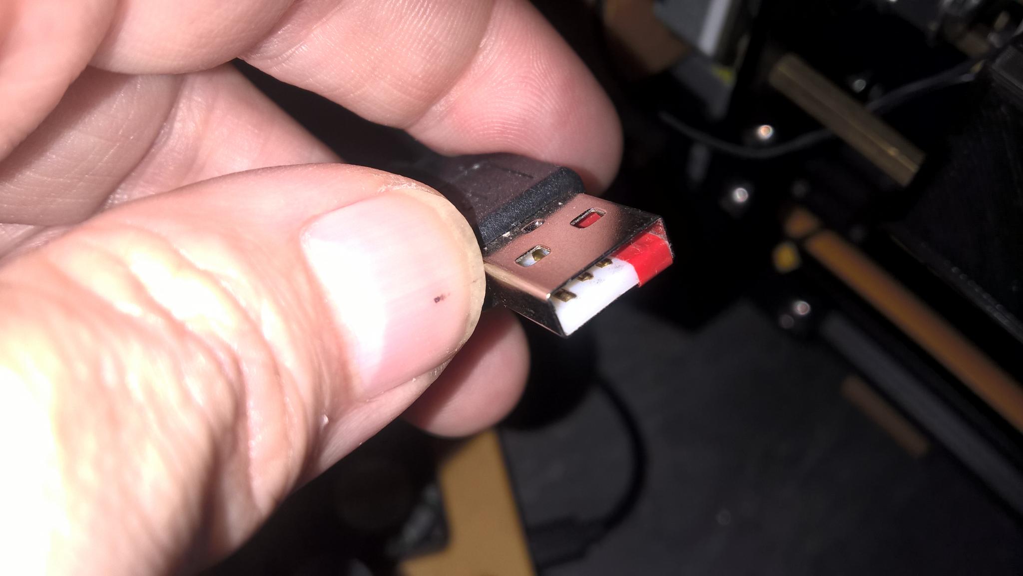

Il éxiste une petite astuce pour éviter que cela arrive : Isoler le contact susceptible d'envoyer du courant à la carte :
Et cela n'empêche pas la communication entre PC et Imprimante.
