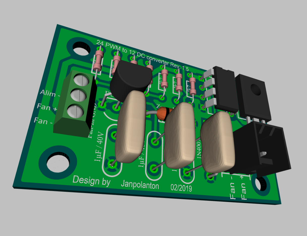

jmarie3D Posté(e) Mars 21, 2019 Partager Posté(e) Mars 21, 2019 Bonjour @Janpolanton Kit reçu ce matin, monté et testé sur la carte Duet Maestro prévue pour ma prochaine @Zatsit (si elle arrive un jour... Marc ?) 2 petites remarques (pas des reproches, hein !): je trouve que l'espace pour les résistances est très juste. On est obligé de plier les pattes au ras du corps, ce qui n'est pas recommandé la sérigraphie de l'entrée FAN est à moitié cachée par le connecteur. On ne voit pas où sont le + et le - Je constate un truc bizarre, à très basse vitesse, le ventilateur tourne par intermittence ( il tourne 1 seconde, s'arrête 1 seconde...). C'est normal ? Sinon, merci pour ce beau travail et j'espère que tu réussiras à vendre les kits qui te restent. Lien vers le commentaire Partager sur d’autres sites More sharing options...
Janpolanton Posté(e) Mars 21, 2019 Auteur Partager Posté(e) Mars 21, 2019 Bonjour, Merci pour ton retour il y a 39 minutes, jmarie3D a dit : je trouve que l'espace pour les résistances est très juste. On est obligé de plier les pattes au ras du corps, ce qui n'est pas recommandé C'est vrai, j'ai prévu des 1/4W mais j'aurais du en prendre en 1/8, surtout chez les chinois. Mais on est pas dans un process industriel et le pliage près du corps n'est en soi pas très gênant. il y a 42 minutes, jmarie3D a dit : la sérigraphie de l'entrée FAN est à moitié cachée par le connecteur. On ne voit pas où sont le + et le - Idem, les dimensions de certains socles JST chinois ne sont pas vraiment respectées et quand je route mon PCB, je n'ai que les vues 3D pour le rendu dimensionnel et comme tu peux le constater ci-dessous, c'est bon. C'est au câblage que je me rend compte de ces petits problèmes... il y a 49 minutes, jmarie3D a dit : Je constate un truc bizarre, à très basse vitesse, le ventilateur tourne par intermittence ( il tourne 1 seconde, s'arrête 1 seconde...). C'est normal ? Tu as moyen de mesurer la tension aux bornes du ventilo pendant ce phénomène? (et quel est le duty cycle correspondant). Et merci pour les compliments. A plus Lien vers le commentaire Partager sur d’autres sites More sharing options...

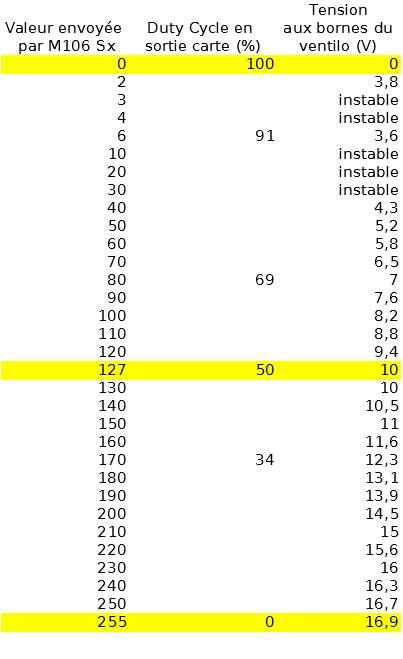

jmarie3D Posté(e) Mars 22, 2019 Partager Posté(e) Mars 22, 2019 Il y a 20 heures, Janpolanton a dit : Tu as moyen de mesurer la tension aux bornes du ventilo pendant ce phénomène? (et quel est le duty cycle correspondant). Bonjour, J'ai mesuré les tensions aux bornes du ventilo en fonction de la sortie PWM (voir fichier joint). Le PWM en sortie de carte est parfait à l'oscilloscope, la fréquence est de 500 Hz. Que la tension ne soit pas stable aux basses vitesses n'est pas très gênant, mais ce qui m’inquiète c'est le ~17V sur le ventilo au lieu de 12V. Qu'est-ce que tu en penses ? Ventilation.ods Lien vers le commentaire Partager sur d’autres sites More sharing options...
Janpolanton Posté(e) Mars 22, 2019 Auteur Partager Posté(e) Mars 22, 2019 il y a 22 minutes, jmarie3D a dit : Le PWM en sortie de carte est parfait à l'oscilloscope, la fréquence est de 500 Hz. Je me suis basé sur une fréquence PWM de 7.8HZ (celle de la U20) et le filtre est calculé pour cette fréquence. Dans ton cas il faut refaire le calcul du filtre passe bas Butterworth à cette fréquence. Je regarde ça et je te dirai les composants à remplacer éventuellement. Pour les 17V, je ne sais pas la cause. Essaye de mesurer la tension de sortie sans le ventilo pour voir... Lien vers le commentaire Partager sur d’autres sites More sharing options...
jmarie3D Posté(e) Mars 22, 2019 Partager Posté(e) Mars 22, 2019 il y a 11 minutes, Janpolanton a dit : Essaye de mesurer la tension de sortie sans le ventilo pour voir... À vide, j'ai 15V Lien vers le commentaire Partager sur d’autres sites More sharing options...

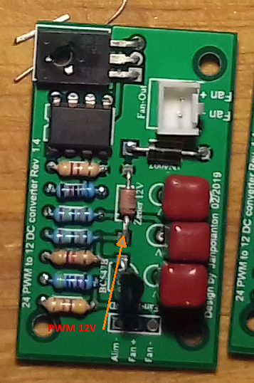

Janpolanton Posté(e) Mars 22, 2019 Auteur Partager Posté(e) Mars 22, 2019 Ton imprimante c'est quoi? Ta tension en entrée PWM du module est de combien Ton ventilo fait quelle tension Sinon, tu dois trouver un signal PWM 12V à l"endroit marqué d'une flèche. Lien vers le commentaire Partager sur d’autres sites More sharing options...
jmarie3D Posté(e) Mars 22, 2019 Partager Posté(e) Mars 22, 2019 il y a 28 minutes, Janpolanton a dit : Ton imprimante c'est quoi? C'est une carte Duet Maestro alimenté en 24V il y a 29 minutes, Janpolanton a dit : a tension en entrée PWM du module est de combien 22V crête il y a 31 minutes, Janpolanton a dit : Ton ventilo fait quelle tension C'est un ventilo 12V (récup d'une alim de PC) il y a 32 minutes, Janpolanton a dit : Sinon, tu dois trouver un signal PWM 12V à l"endroit marqué d'une flèche Exact, en phase inverse du signal d'entrée. Lien vers le commentaire Partager sur d’autres sites More sharing options...

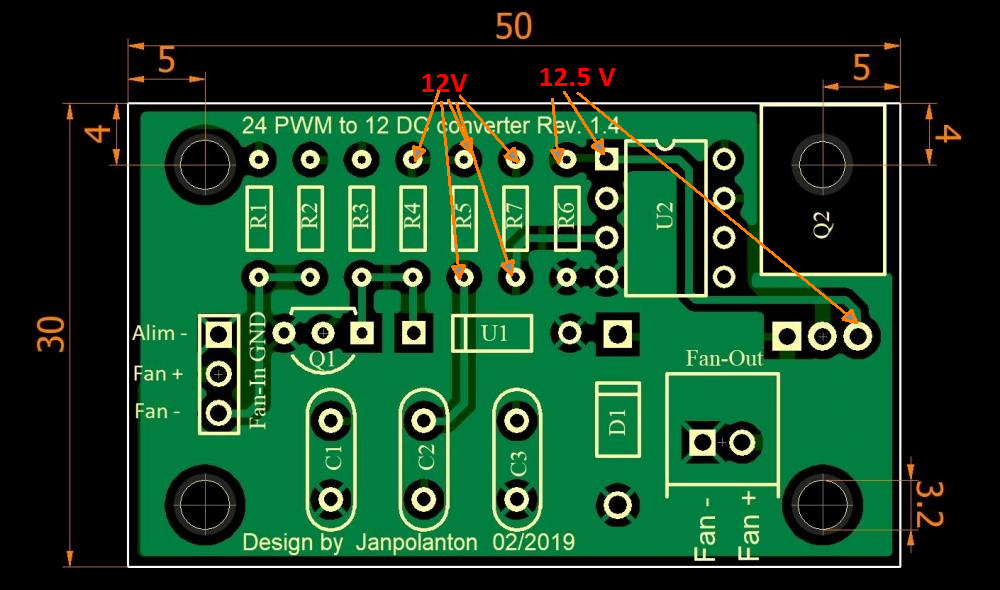

Janpolanton Posté(e) Mars 22, 2019 Auteur Partager Posté(e) Mars 22, 2019 On va continuer avec les tension sur les 3 étages du filtre ou tu dois trouver une tension de 12V. Et tu dois trouver 12.5V sur la base du BD13x Lien vers le commentaire Partager sur d’autres sites More sharing options...
jmarie3D Posté(e) Mars 22, 2019 Partager Posté(e) Mars 22, 2019 Je ne mesure pas 12V mais 3.6V et 6.3V au lieu de 12.5V Lien vers le commentaire Partager sur d’autres sites More sharing options...
jmarie3D Posté(e) Mars 22, 2019 Partager Posté(e) Mars 22, 2019 En fait, ces tensions varient en fonction du PWM Lien vers le commentaire Partager sur d’autres sites More sharing options...
Janpolanton Posté(e) Mars 22, 2019 Auteur Partager Posté(e) Mars 22, 2019 Oui, j'ai oublié de te dire de mesurer à 100% de duty cycle Lien vers le commentaire Partager sur d’autres sites More sharing options...
jmarie3D Posté(e) Mars 22, 2019 Partager Posté(e) Mars 22, 2019 J'ai bien 12V pour le 12V, mais 17,5V au lieu de 12.5 Lien vers le commentaire Partager sur d’autres sites More sharing options...

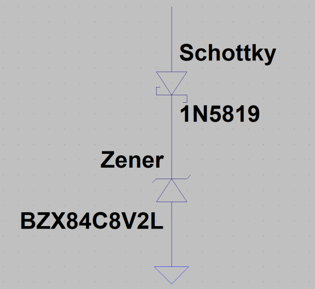

Janpolanton Posté(e) Mars 22, 2019 Auteur Partager Posté(e) Mars 22, 2019 Je pense que le gain du filtre est > à 1 ce qui fait que la proportionnalité n'est plus respectée. Il va falloir remplacer les valeurs des composants de ce filtre ainsi que sa fréquence de coupure...( 3 résistances et 3 condos) Je calcule tout ça et je te fais un retour en début de semaine car je pars en vacance demain pour 10 jours. Désolé pour ce problème. PS : essaie de remplacer les 3 condos de 1µF par des 100n pour voir ce que ça donne Lien vers le commentaire Partager sur d’autres sites More sharing options...
Janpolanton Posté(e) Mars 22, 2019 Auteur Partager Posté(e) Mars 22, 2019 On dirait que le gain global du filtre est de 1.4. Il faudrait remplacer la diode Zener de 12 V par une 8.2 V + une Schottky (0.3V de chute de tension) en série si tu as ça en magasin... Tu auras une tension globale de 8.5V qui correspondrait à 12V / 1.4 12/1.4 = 8.5 Lien vers le commentaire Partager sur d’autres sites More sharing options...
