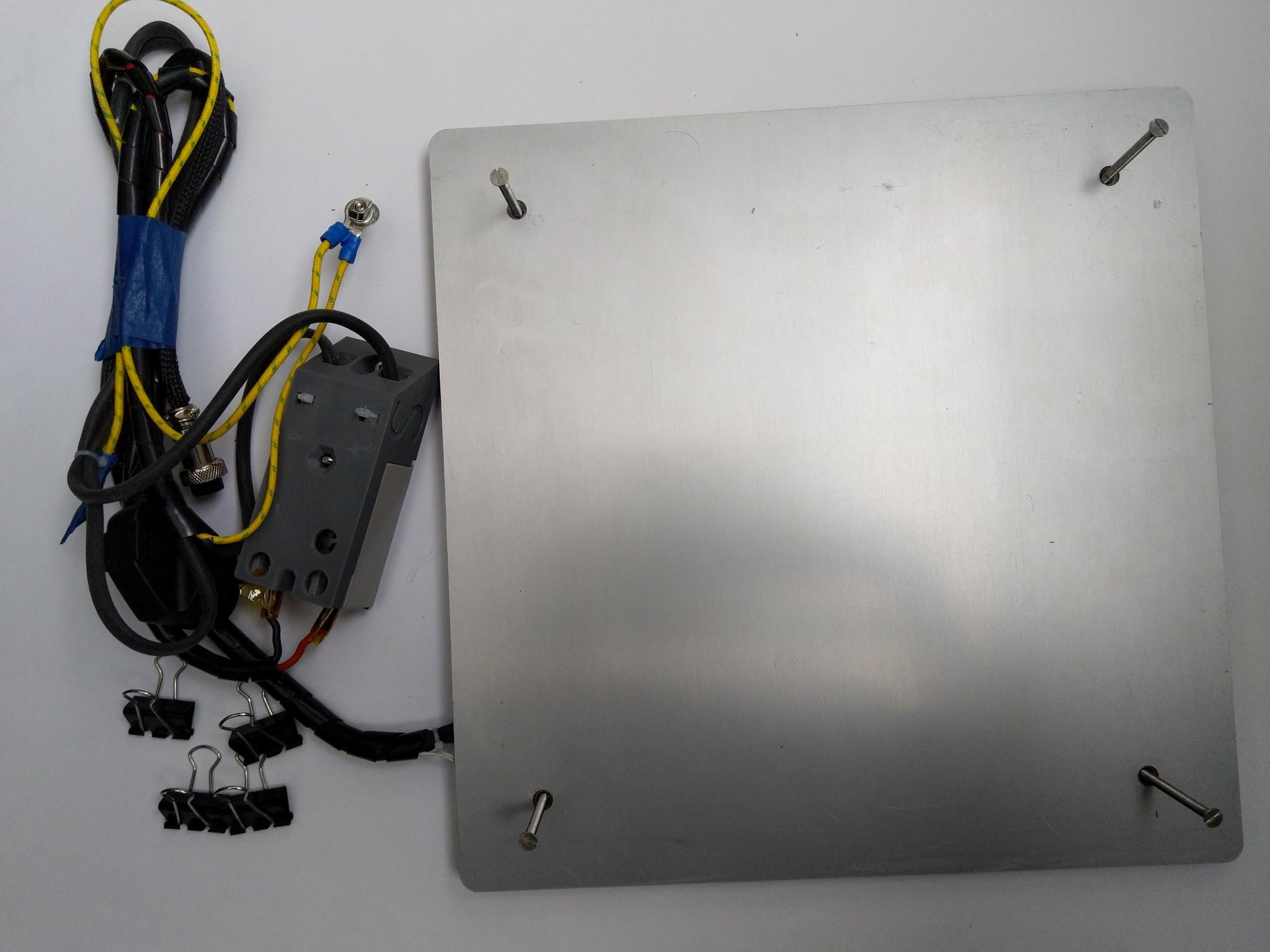

A vendre ceci (les images sont plus parlantes que des mots) :
C'est donc le plateau avec son silicone chauffant 200v + le Relais SSR + le Câblage + les 3 couches d'isolant + 4 boulons + le Cache du SSR imprimé en ABS.
Le tout était sur une CR-10(S)... donc dimensions du plateau : 310x310mm.
Contrairement à un BED en silicone classique acheté seul... ou vous devrez le coller à votre plateau... l'isoler... faire les soudures, poser les cosses, etc... là vous avez rien à faire ou presque.
Vous aurez juste à démonter votre plateau... et poser celui-ci à la place.
Vous gagnez du temps... et vous faites des économies !
Jusqu'à encore hier, il était installé sur mon imprimante et fonctionnait à merveille !
Moins de 2 minutes pour atteindre les 120°C.
En prime... vous avez une de mes créations "maison" imprimé en ABS, qui maintient les couches d'isolants en place par pression.
Et cadeau : 4 pinces (plus grosses que celles d'origine) pour garder pincer votre support (verre ou autre).
Les 3 couches d'isolants sont : Aluminium - Coton inifugé - Liège.

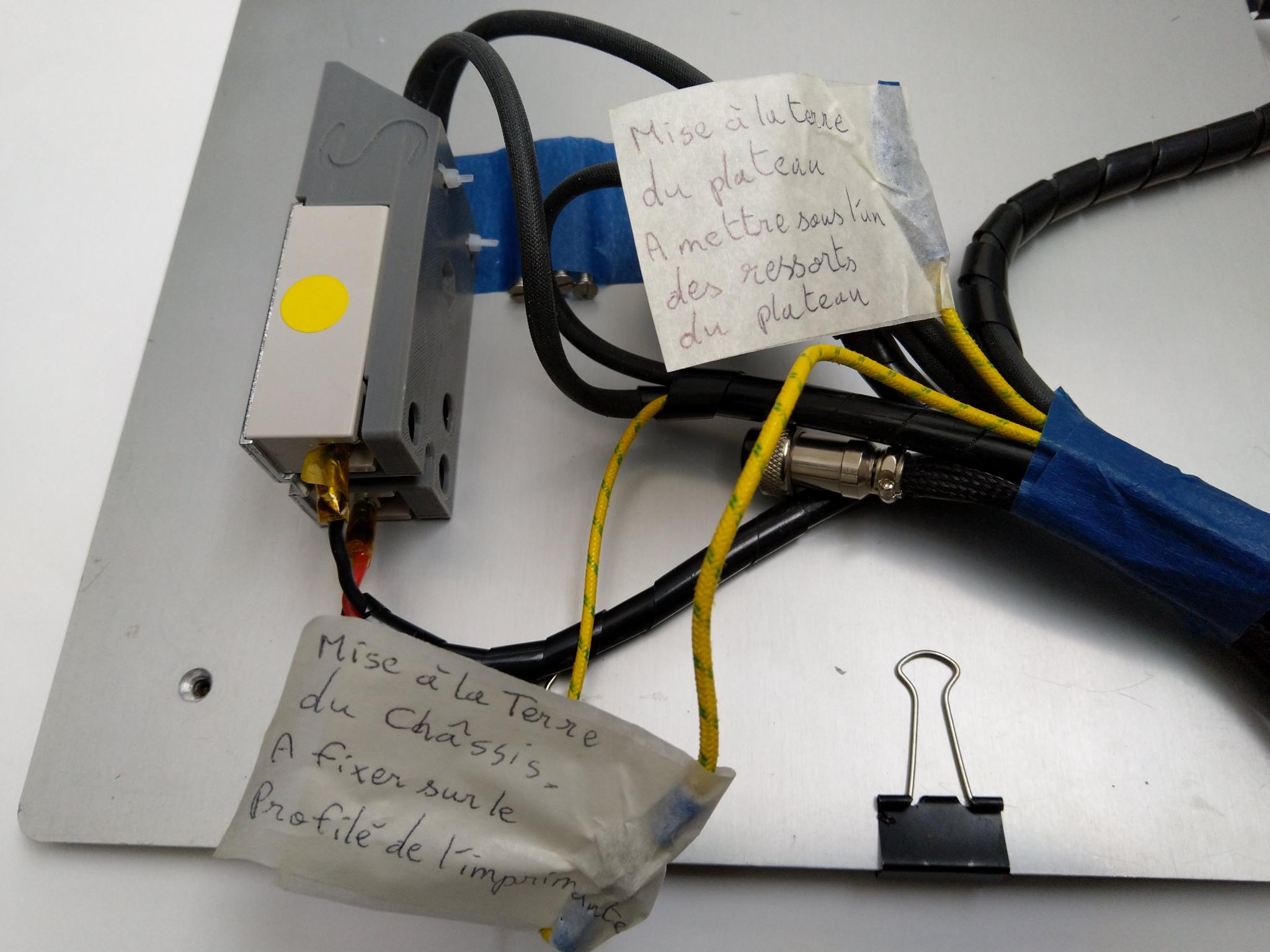

Il n'y a rien à brancher... hormis la fiche GX16 4 broches... qui déjà prête sur le kit que je vend.
Il y a juste à brancher la fiche GX16 du plateau à ton boitier... brancher le 220v du plateau sur une prise.
Par sécurité, il y a juste la mise à terre du châssis à faire... mais le câble et boulon + écrou marteau sont fourni également.
Tu auras juste à visser et c'est réglé !

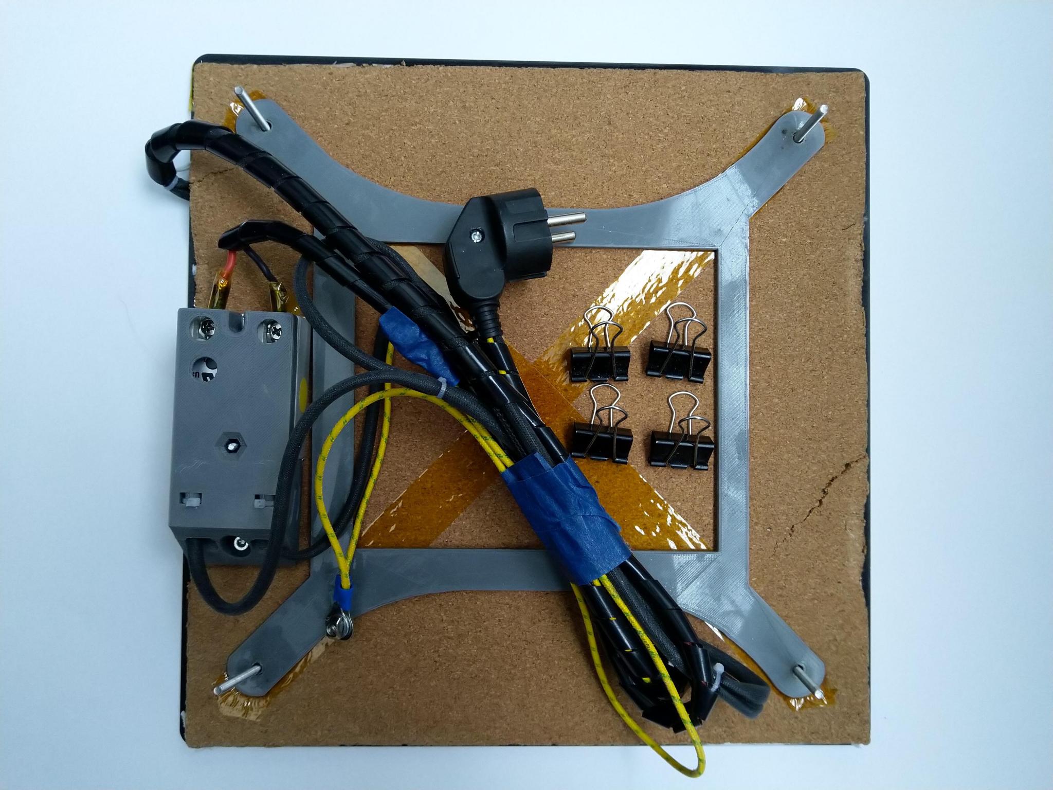

Etape : Coller le nouveau BED Silicone Heater. J'ai fait attention au sens d'orientation... et de bien le positionner au centre... pour cela je me suis aider des lignes blanches (non pas celles de la route !).
1528388240-etape-3-coller-le-bed-silicon
Je refait la même opération avec la feuille d'aluminium... que j'ai prédécoupé :
1528387329-etape-4-bien-positionner-la-f
Alors... oui... pour ceux qui l'auront remarqué, la feuille est légèrement alvéolé... c'est Albal qui a fait cela. La feuille est si je lit le descriptif est censé resister à +600°C et -40°C.
Ouais... OK... l'imprimante aura pris feu avant, je pense.
Je positionne le reste des isolants, dans mon cas : Une feuile de Coton isolant pour imprimante 3D et 1 plaque autocollante de liège.
Ce qui fera 3 isolants... pas mal... cela fera son petit effet.
1528388572-etape-5-positionner-les-autre
Puis je scotch le tout avec le Polyimide... et j'y ajoute des petit écrous et rondelles que j'avais de côté, histoire de faire en sorte que rien ne bouge.
Et si cela viens tout de même à bouger... je change de pseudo pour m'appeler Arthur si cela arrivait !
1528388584-etape-6-bien-scotcher-le-tout
En prime cela va m'aider pour le remontage... vu que les visses ne peuvent pas bouger et que tout est serrer.
