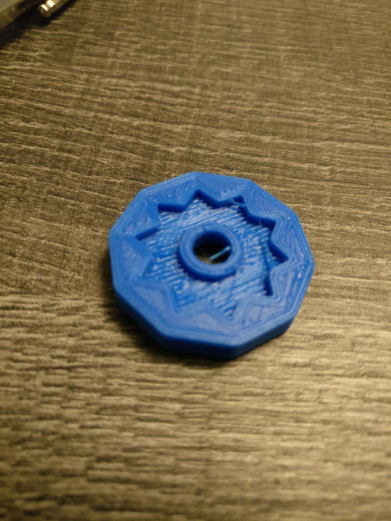

KageL Posté(e) Mars 19, 2019 Partager Posté(e) Mars 19, 2019 Bonjour, Je suis nouveau, je dispose d'une Alfawise U20 depuis vendredi dernier, et j'ai trouvé ce forum hier. Je viens ici pour des conseils, étant totalement débutant. J'ai commencé à faire des impressions, mais rapidement j'ai remarqué un soucis. Parfois, le début de l'impression n'adhère pas, je me retrouve avec un tas de PLA accroché à la buse. Parfois ça adhère dès le début. Parfois ça adhère après quelques millimètres, ou centimètres. Je donne toutes les caractéristiques actuelles : Firmware : 2.16A Cura : 3.4.1 TL-Smoothers installés Lit chauffant d'origine Plaque de verre d'origine légèrement bombée au milieu Filament fourni avec l'imprimante (pas encore fini les 250 grammes) Leveling fait, la feuille gratte à peu près sous les 4 angles. La surface d'impression étant bombée au milieu, la buse est plus proche du centre que des coins. Toutefois, quand elle imprime au centre, il semble qu'elle ait plus de mal à faire adhérer que quand elle lache son 5 centimètres de fil dans le coin supérieur droit. Par exemple, actuellement je veux imprimer un compteur pour du JDR. Je lance l'impression avec des réglages trouvés sur une vidéo d'un certain Osdoyi trouvée à ce lien : J'ai eu un résultat... catastrophique : https://image.noelshack.com/fichiers/2019/12/2/1553027573-d1-qz8swwaa4h-p.jpg https://image.noelshack.com/fichiers/2019/12/2/1553027573-d1-qa-0woaa7-vy.jpg https://image.noelshack.com/fichiers/2019/12/2/1553027573-d1-qb-txgaetbom.jpg Alors que j'ai eu de très bons résultats avec mes premiers réglages (quand ça adhère dès le début comme je le disais) : https://image.noelshack.com/fichiers/2019/12/2/1553027573-d1-q8l7xqaazesq.jpg https://image.noelshack.com/fichiers/2019/12/2/1553027573-d1-q9rwwwaajbsy.jpg Je suis donc retourné sur des réglages "classiques" dont voici une capture : https://image.noelshack.com/fichiers/2019/12/2/1553027735-1.png https://image.noelshack.com/fichiers/2019/12/2/1553027735-2.png Voici les paramètres de ma machine sur CURA : https://image.noelshack.com/fichiers/2019/12/2/1553028059-reglages.png Je tente une impression pour voir ce que ça donne en ce moment. Mais là, le début n'a pas adhéré, et après 1 centimètre ça a commencé à adhérer. Après le raft, la première couche vient, un point n'adhère pas, mon octogone devient un heptagone non régulier. Dois-je forcément changer la surface d'adhésion ? Le débit "semble" bon, ainsi que les déplacements, la première partie de mon compteur est correcte : https://image.noelshack.com/fichiers/2019/12/2/1553027960-img-20190319-213756.jpg Si vous avez la possibilité de m'aider, ça pourrait m'être utile Merci à vous ! Lien vers le commentaire Partager sur d’autres sites More sharing options...

KageL Posté(e) Mars 20, 2019 Auteur Partager Posté(e) Mars 20, 2019 Je vais passer une commande et prendre l'Ultrabase de Anycubic, je préfère réduire l'utilisation de consommables et d'aérosols qui viendraient salir le tout, voire le détériorer. Merci pour les conseils. En tout cas, ça a bien fonctionné (image jointe, désolé pour le flou) avec un Brim et du 205 degré en première couche. J'étais sur du 0.2mm, peut-être que ça joue, est-ce que ces températures me permettraient d'imprimer en 0.1 sans soucis (un modèle comme le hibours du premier post par exemple) et sans trop de stringing ? Lien vers le commentaire Partager sur d’autres sites More sharing options...

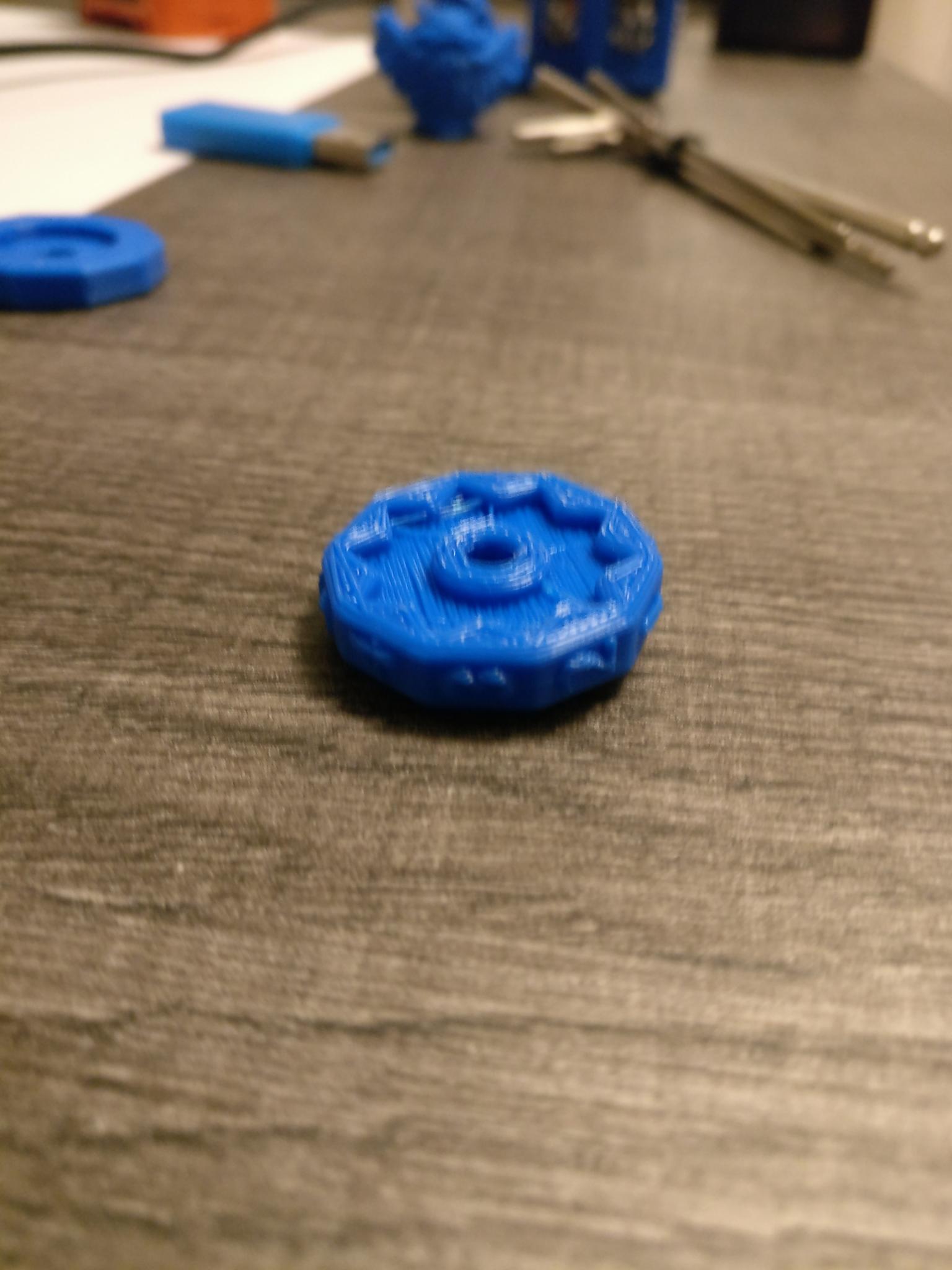

skarab2201 Posté(e) Mars 20, 2019 Partager Posté(e) Mars 20, 2019 (modifié) Il y a 16 heures, KageL a dit : J'ai eu un résultat... catastrophique : Ca ressemble à un fil regler sur du 2.85mm. Mais on ne semble pas retrouver cela sur les autres prints. il y a 38 minutes, KageL a dit : En tout cas, ça a bien fonctionné Désolé de paraitre désagrable, mais tu devrais avoir des impressions meilleurs que ça. Est ce que tu as fait toutes les calibrations ? Notamment celle de l'extrudeur ? Sur ta dernière image on dirait que tu est en sous extrusion. Ton fil n'est pas écrasé et les différentes passes ne se touchent pas... Citation Dois-je forcément changer la surface d'adhésion ? Pour ma part, j'ai pas mal utilisé le buidtack d'origine qui adhère plutôt trop que pas assez. Il état certe pas droit (probablement des défauts du à la colle) mais je n'ai jamais utilisé de laque ou autre adhésif. J'ai essayé avec un miroir poncé mais trop aléatoire en résultat. J'ai finalement opté pour un tapis magnétique Creality collé sur un miroir. Modifié (le) Mars 20, 2019 par skarab2201 Lien vers le commentaire Partager sur d’autres sites More sharing options...

skarab2201 Posté(e) Mars 20, 2019 Partager Posté(e) Mars 20, 2019 il y a 33 minutes, KageL a dit : On est d'accord que c'est à partir du guide d'entrée du filament qu'il faut mesurer ces 15cm avant de lui faire extruder 10cm ? En gros, il faut mesurer de combien ton fil avance quand tu lui dit d'avancer de 10cm. Perso, j'ai collé un bout de scotch à environ 13-14cm de l'extrudeur. Rien ne sers d'être très precis et au dela de 15 tu ne pourras plus l'utiliser avec ton pieds à coulisse. Tu vais tes 10 coups d'extrudeur et tu remesure entre ton scotch et l'extrudeur. Si tu ne trouve pas 10cm d'écart, tu fais ton produit en crois et tu recommence jusqu'à avoir la bonne valeur. Perso je l'ai fait 3 ou 4 fois avec un petit tableur excel et j'arrive à qq milimètre de la bonne valeur. il y a 37 minutes, KageL a dit : Les passes ne se touchent pas ? C'est a dire ? Quand on regarde ta pièce, les 1ère couches qu'on voit (donc dernière couches imprimée) paraissent bonne par contre le fil est bien écrasé. Par contre dans le creux, il y a du vide entre entre deux passe de fils. Cela veut dire que ton fil n'est pas écrasé. C'est aussi le cas sur la 2e photo de ton 1er post. J'ai eu ce problème quand je suis passé de Cura15 à 3.6. L'extrudeur été en 2.85. Dernière question pour être sûr, dans quel sens à tu imprimé ta pièce ? Lien vers le commentaire Partager sur d’autres sites More sharing options...
KageL Posté(e) Mars 20, 2019 Auteur Partager Posté(e) Mars 20, 2019 Je vais tâcher de faire ça rapidement, je dois acheter un pied a coulisse d'ailleurs. Ça pourrait être utile pour quand je ferai de la modif de modèles et/ou modélisation maison. Mmh, actuellement je suis sur Cura 3.4.1 il me semble. J'ai vu une nouvelle version dispo avec le menu panneau de réglages en panneau rétractable, je vais tenter de la prendre ce soir. Mmh, zut les deux photos du dernier post sont deux pièces différentes (première avec chiffres, deuxième sans). La deuxième photo était le tout premier résultat que j'ai eu sur ce genre de pièce et c'était vraiment bien (j'ai plus les réglages que j'avais utilisé ça me saoule). Et elles sont retournées, l'étoile qu'on voit est vers le plateau pendant l'impression. J'ai un soucis toutefois avec Cura (ou l'imprimante), quand je prépare un fichier et que Cura annonce 40 minutes, il est imprimé en 45/50. Annoncé 3h30, imprimé en 4h30. Des idées sur la source du soucis ? Ou si ça vient de l'imprimante avec les résultats que vous avez vu, des déductions ? J'ai lu des choses comme quoi Simplify 3D aurait de gros avantages sur Cura, ça vaut les 150$ ? Lien vers le commentaire Partager sur d’autres sites More sharing options...

skarab2201 Posté(e) Mars 21, 2019 Partager Posté(e) Mars 21, 2019 Il y a 15 heures, KageL a dit : l'étoile qu'on voit est vers le plateau pendant l'impression. Ok, donc ton état de surface est à priori normale. Du moins je ne fait pas mieux. C'est d'ailleurs le sujet d'un post que j'ai ouvert et sur lequel je n'ai pas pris le temps de faire les essais qui vont bien. Lien vers le commentaire Partager sur d’autres sites More sharing options...
