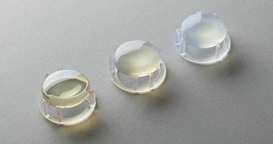

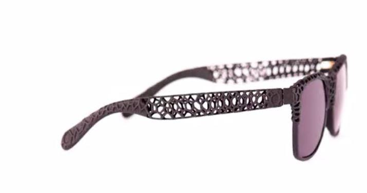

Vector Posté(e) Mars 22, 2019 Partager Posté(e) Mars 22, 2019 Salut, pour une véritable impression de lunette ce n'est pas 200€ qu'il te faudrait, mais beaucoup plus ... La monture est imprimé avec le procédé de frittage sélectif par laser (Selective Laser Sintering, SLS) et du Nylon PA12. Également des éléments optiques peuvent être imprimé avec la stéréolithographie (Stereolithography Apparatus, SLA) Quelques liens : https://www.sculpteo.com/blog/fr/2017/11/22/lunettes-imprimees-en-3d-une-revolution-pour-lindustrie-des-lunettes/ https://www.initial.fr/une-premiere-collaboration-reussie-entre-initial-et-morel-pour-la-production-de-lunettes-de-serie-en-impression-3d/ https://formlabs.com/blog/lenses-3D-printed-formlabs/ Lien vers le commentaire Partager sur d’autres sites More sharing options...

Darkblur_seb Posté(e) Avril 10, 2019 Partager Posté(e) Avril 10, 2019 Salut Disons que je suis dans le même cas que toi (opticien et imprimeur 3D) @Djbobo109 et en fait, l'impression fdm ne se prête pas vraiment à la lunetterie. Le problème reste le rendu, et les matériaux auxquels il faut faire attention. Il n'y a pas vraiment de soucis de solidité si tu fait attention à ton design et aussi à la charnière (à acheter chez ton fournisseur préféré, novacel, clso, fax...). Une armature dans la branche peut être utile aussi (tige métallique insérée en chauffant dans un canal prévu lors du dessin, mais attention à la déformation). Avec ton budget, tu va pouvoir faire des prototypes plutôt en PLA et éventuellement en PETG (plus vraiment des proto avec cette matière). Tu as peut-être vu sur acuité l'article des Opticiennes Vannes, https://www.acuite.fr/actualite/magasin/155685/une-opticienne-cree-en-magasin-des-lunettes-en-impression-3d, au final, c'est du sls (frittage laser) sous-traité , avec proto en fdm (filament) en magasin. Je n'ai pas abandonné l'idée d'en imprimer, mais j'attends ma nouvelle machine (Zatzit) pour réessayer la monture complète. Le 22/03/2019 at 13:53, 4sStylZ a dit : Pourquoi le nylon ? As-tu pensé à l’ABS, le PETG etc ? Pour revenir sur les matières, il faut qu'elles soient biocompatible donc pas d'ABS ni de traitement lissant ou de peinture. PLA et PETG pas de soucis mais non polissable. Les fils chargés de fibre, j'aurais des doutes sur l'état de surface, est-ce que ça fait une pièce "poilue", avec des fibres qui ressortent de la pièce. Pour voir, j'ai le filament PLA fibre de lin en attente. Enfin, dans les conseils que je peux donner imprime à plat et pousse le pont à la chaufferette sinon, les supports vont empirer l'état de surface (toujours le problème de ponçage compliqué). Sinon, tu es dans quel coin géographique? Sébastien Lien vers le commentaire Partager sur d’autres sites More sharing options...
