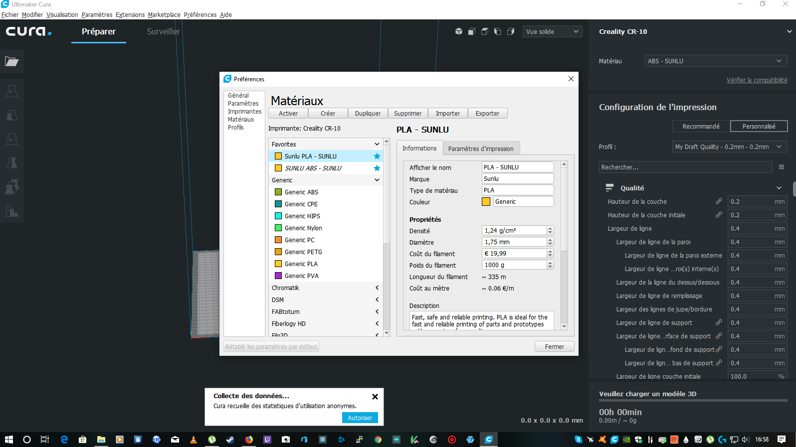

Bosco2509 Posté(e) Mars 31, 2019 Partager Posté(e) Mars 31, 2019 Effectivement... c'est... très moche... Là... je suis largué... j'arrive pas à situer la cause du problème. Tu as bien renseigné le type de filament ? Tu dois avoir cela normalement : Le diamètre, c'est du 1,75mm. Si c'est le cas... je ne vois pas qu'est-ce qui coince... Lien vers le commentaire Partager sur d’autres sites More sharing options...
Yo' Posté(e) Mars 31, 2019 Partager Posté(e) Mars 31, 2019 (modifié) Hello, Pour moi, il y a 3 problèmes. 1) Tu sur-extrudes énormement. Vérifie tes step/mm et fait en sorte de diminuer le débit (coef 100 --> 75 à 60). 2) Le plateau est mal réglé. Mais ça, tu pourra le peaufiner lorssque tu aura réglé le problème n°1. 3) J'ai l'impression que tu ne chauffes pas assez le filament. Augmente la température de 10 ou 15°C. Un fois que tu auras reussi une impression plus propre, il te faudra peaufiner, ... , comme nous tous. Modifié (le) Mars 31, 2019 par Yo' Lien vers le commentaire Partager sur d’autres sites More sharing options...
michelfinoulst Posté(e) Mars 31, 2019 Auteur Partager Posté(e) Mars 31, 2019 Pour moi, les infos de filament sont correctes (voir ci-après) Ce qui m'étonne, c'est que ces problèmes sont récents: je n'ai changé ni de fil, ni de marque. L'imprimante n'a pas bougé de place, il n'y a aucune modification. Cela a commencé par le décollement de la pièce, puis le décalage et maintenant par cet aspect immonde. Auparavant j'avais des pièces tout à fait nickel, régulières... Je viens de voir maintenant, après que mon ordi se soit éteint spontanément, qu'un message apparaît à l'écran de Cura. ??????????????? Lien vers le commentaire Partager sur d’autres sites More sharing options...
michelfinoulst Posté(e) Mars 31, 2019 Auteur Partager Posté(e) Mars 31, 2019 Bonjour Yo, merci pour ton intervention. Comme je suis encore novice, je cherche parfois très longtemps pour trouver à quoi correspond l'information que je reçois. C'est ainsi que lorsque tu me dis de réduire les steps/mm, je comprends ce que tu veux dire mais ne sais où trouver ce paramètres dans Cura! Si tu pouvais m'aider, ce serait super. Pour la température, je travaille à 200° pour le filament. C'est la température habituellement prévue, me semble-t-il. Que puis-faire? Merci d'avance pour ta réponse Lien vers le commentaire Partager sur d’autres sites More sharing options...
