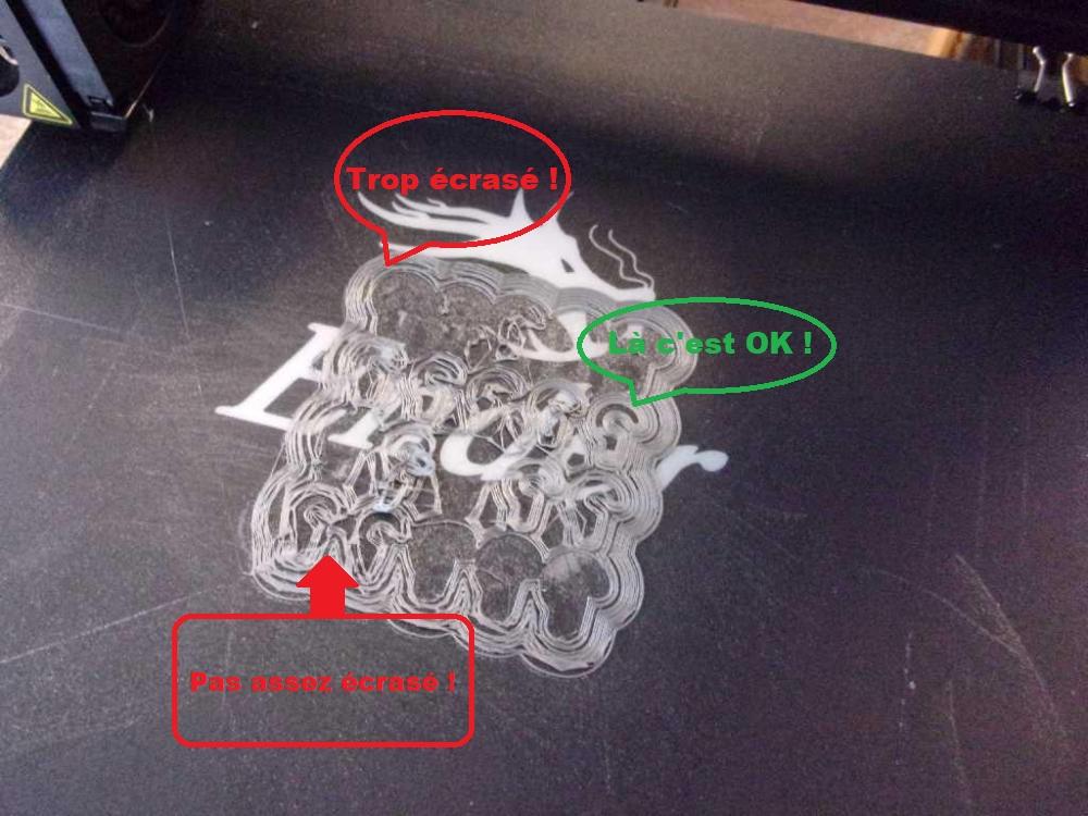

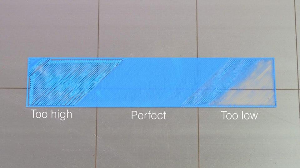

pascal_lb Posté(e) Mars 28, 2019 Partager Posté(e) Mars 28, 2019 voilà comment doit être ta première couche, pour ma part le réglage avec la feuille de papier est un premier réglage ensuite je regarde la machine tourner et je re règle suivant la forme du filament sur le lit 1 Lien vers le commentaire Partager sur d’autres sites More sharing options...

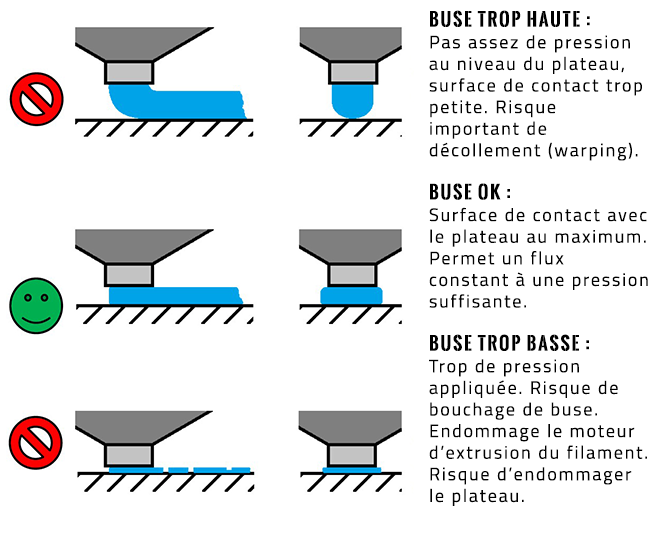

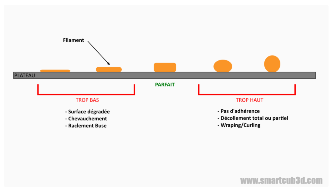

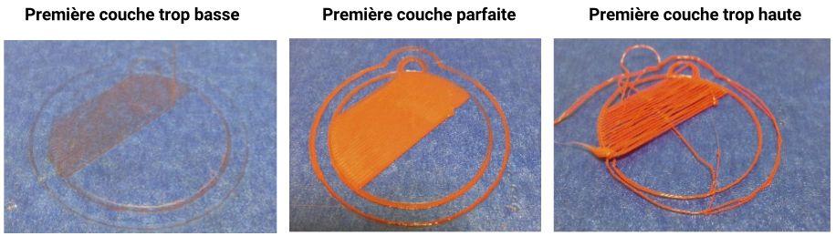

Bosco2509 Posté(e) Mars 29, 2019 Partager Posté(e) Mars 29, 2019 Salut ! Si je peut me permettre d'aider... Si malgré bordure, radeau ou que sais-je encore la pièce ne colle pas au plateau... il y a plusieurs choses qui peuvent en être la cause : 1. La hauteur de la première couche. @pascal_lb a très bien fait de te montrer cette image... mais j'irais plus loin, en te montante celles-ci : La première couche est la plus importante de toutes ! C'est celle qui va te donner l'accroche pour poser les suivantes. Il est important que le filament déposé sur cette première couche soit la plus porche de la perfection... sans quoi elle va se décoller. 2. Le refroidissement du filament. Je conseil régulièrement de ne pas refroidir cette première couche. Car si le refroidissement est actif sur la 1ère couche cela aura tendance à refroidir aussi le plateau là où la couche est posé. La couche aura donc du mal à coller au plateau. 3. Les courants d'air et la température ambiante de la pièce. Eviter les courants d'air... ce n'est pas un secret. Dans l'idéal il est recommandé d'imprimer avec une température ambiante supérieure ou égale à 20°C. En dessous, c'est le risque de voir le plateau ne pas chauffer à la bonne température... et de voir l'impression se décoller. 4. La surface d'adhésion Ce point est important quand on imprime une pièce qui n'a pas beaucoup de surface en contact avec le plateau. Il est impératif de mettre une bordure de plus en plus large, si les pièces imprimés sont de plus en plus petite. Une bordure de 8 à 12 lignes aident beaucoup à l'accroche sur le plateau. 5. Les supports qui se décollent ou qui sont frappés par la buse pendant l'impression. Là... il n'y a pas de secret non plus. Dans "Ultimaker Cura 4.0" (la dernière version de Cura) il y a un paramètre qui permet de dire à l'imprimante d'éviter de heurter les supports pendant les déplacements. Il suffit tout simplement de l'activer. Idem... il est préférable d'activer la rétractation en Z... ainsi la tête se lèvera de quelques dixièmes de millimètres pour éviter l'impression et les supports lors des rétractations. Cela évite à la buse "d'aspirer" l'impression lors des rétractations. J'espère que tout cela pourra t'aider. Comme j'aime le dire : L'impression 3D n'est pas une science exacte... et la résolution des problèmes liés à celle-ci aussi. 2 Lien vers le commentaire Partager sur d’autres sites More sharing options...

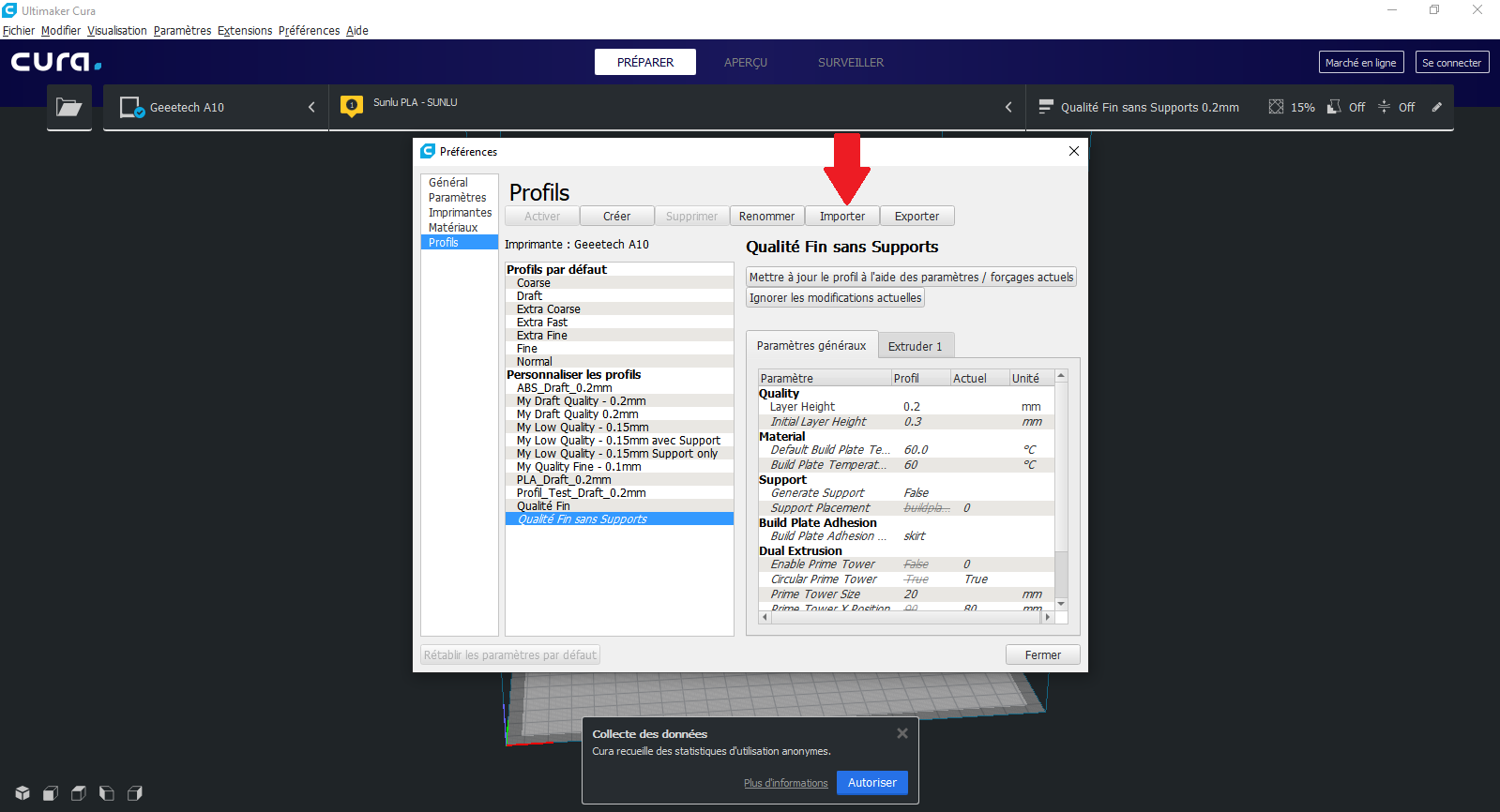

michelfinoulst Posté(e) Mars 29, 2019 Auteur Partager Posté(e) Mars 29, 2019 j'ouvre ce fichier avec quelle appli? Lien vers le commentaire Partager sur d’autres sites More sharing options...
Bosco2509 Posté(e) Mars 30, 2019 Partager Posté(e) Mars 30, 2019 Il y a 9 heures, michelfinoulst a dit : j'ouvre ce fichier avec quelle appli? Tu ouvre d'abord Cura 4.0... et ensuite tu importe le profil : Lien vers le commentaire Partager sur d’autres sites More sharing options...
michelfinoulst Posté(e) Mars 31, 2019 Auteur Partager Posté(e) Mars 31, 2019 Voilà, hier j'ai imprimé ma pièce sur base du profil que tu m'as communiqué: le résultat est déjà nettement meilleur car la pièce a été intégralement imprimée et est utilisable pour l'usage que je dois en faire. Toutefois, il y a quand même encore deux problèmes. Le premier est le décalage du montage. Comme tu peux le voir sur la photo, les panneaux verticaux sont décalés d'environ 1 cm par rapport à la base. Le second problème est l'aspect très irrégulier et strié des surfaces. As-tu éventuellement des remèdes? Merci pour tout et bonne journée. Lien vers le commentaire Partager sur d’autres sites More sharing options...
Bosco2509 Posté(e) Mars 31, 2019 Partager Posté(e) Mars 31, 2019 Il y a 1 heure, michelfinoulst a dit : Voilà, hier j'ai imprimé ma pièce sur base du profil que tu m'as communiqué: le résultat est déjà nettement meilleur car la pièce a été intégralement imprimée et est utilisable pour l'usage que je dois en faire. Toutefois, il y a quand même encore deux problèmes. Le premier est le décalage du montage. Comme tu peux le voir sur la photo, les panneaux verticaux sont décalés d'environ 1 cm par rapport à la base. Le second problème est l'aspect très irrégulier et strié des surfaces. As-tu éventuellement des remèdes? Merci pour tout et bonne journée. Il y a du mieux en effet... mais c'est pas le top du top en effet. La photo donne l'impression que ton plateau n'est pas parfaitement plat... c'est byzarre... surtout si tu imprimer avec une vitre. Il faut que je l'avoue... je n'ai plus d'imprimante depuis plusieurs semaines... je ne peut donc pas tester mes dernièrs réglages de mon dernier profil de Cura, surtout depuis la 4.0 de Cura, qui m'a obligé de refaire mon profil. Et il semblerait que Ultimaker Cura 4.0 cause des problèmes (saccades, vitesse irrégulière, extrusion irrégulière). D'autres membres pourront peut être te le confirmer. Je t'ai donc peut être fait faire la dernière impression pour rien, et je t'aurais mal conseillé, donc je m'en excuse. Je t'invite donc à : Installer une ancienne version de Cura, la 3.6 était la dernière version fiable. Puis, comme précédemment tu télécharge et importe ce profil : My Draft Quality - 0.2mm.curaprofile C'est un ancien profil d'impression... et je sait que j'avais d'excellent résultat avec. Puis tu télécharge ce Cube : https://www.thingiverse.com/thing:1278865 Et tu lance une impression de ce cube. Puis tu reviens ici poster le résultat. Lien vers le commentaire Partager sur d’autres sites More sharing options...
michelfinoulst Posté(e) Mars 31, 2019 Auteur Partager Posté(e) Mars 31, 2019 ok, je vais voir cela, mais tu ne dois pas t'excuser, tu m'aides beaucoup, car je suis encore novice malgré tout. Lien vers le commentaire Partager sur d’autres sites More sharing options...
michelfinoulst Posté(e) Mars 31, 2019 Auteur Partager Posté(e) Mars 31, 2019 j'ai un souci: il m'est impossible d'importer quoi que ce soit sur cura 3.6! L'importation semble être réalisée (importation réussie) mais le profil n'apparaît pas dans ma liste de profils! Lien vers le commentaire Partager sur d’autres sites More sharing options...
