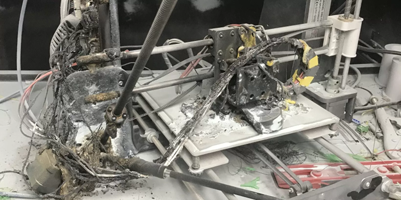

brizou Posté(e) Mars 28, 2019 Partager Posté(e) Mars 28, 2019 Bonjour à tous, j'ai eu un petit probleme avec ma cr10s, Une nuit la buse a du se boucher, mon extrudeur est mort, ma plaque en verre a été ejectéé. J'ái donc commandé du rechange et recablé tout ça mais voila, mes impressions ne sont pas bonnes, on dirait qu'il manque de la matiere, il y a du vide, Avez vous une idée d'ou ça puisse venir Merci d'avance Lien vers le commentaire Partager sur d’autres sites More sharing options...
fran6p Posté(e) Mars 28, 2019 Partager Posté(e) Mars 28, 2019 La première photo montre un PTFE insuffisamment inséré. Le PLA profite de tous les interstices pour s'y immiscer et ressort alors sous la forme de cette grosse boulette (dis toi que tu n'es pas le premier (ni le dernier) à qui ça arrive). Comme d'origine, Creality a désactivé une sécurité dans leur Marlin (emballement thermique), tu aurais pu avoir encore plus de dégâts . Quand tu as remonté la nouvelle tête, tu as bien vérifié que le tube PTFE (téflon) allait bien jusqu'au contact de la buse? Pour la dernière photo, on dirait que le ventilateur de refroidissement du filament n'était pas actif sur toutes les couches: la première moitié de la pièce est correcte ensuite les couches s'effondrent les unes sur les autres. Lien vers le commentaire Partager sur d’autres sites More sharing options...

Bosco2509 Posté(e) Mars 28, 2019 Partager Posté(e) Mars 28, 2019 Il y a 1 heure, brizou a dit : Bonjour à tous, j'ai eu un petit probleme avec ma cr10s, Une nuit la buse a du se boucher, mon extrudeur est mort, ma plaque en verre a été ejectéé. J'ái donc commandé du rechange et recablé tout ça mais voila, mes impressions ne sont pas bonnes, on dirait qu'il manque de la matiere, il y a du vide, Avez vous une idée d'ou ça puisse venir Merci d'avance ouep... Pour moi... tout cela n'a qu'une seule cause : Le refroidissement s'est arrêté... et tout c'est mis à partir de travers : le filament a continué de coulé sans être refroidit, il a ensuite collé à la buse... puis a continuer... a former un bouchon... ton extrudeur a forcé... etc... etc... Petit rappel : Une imprimante 3D... c'est une machine a garder sous surveillance... sinon voilà ce qui peut arriver : Le début d'un incendie. Je te conseil de vérifier que le refroidissement de la buse fonctionne. Et surtout : Rester à proximité immédiate. Lien vers le commentaire Partager sur d’autres sites More sharing options...
