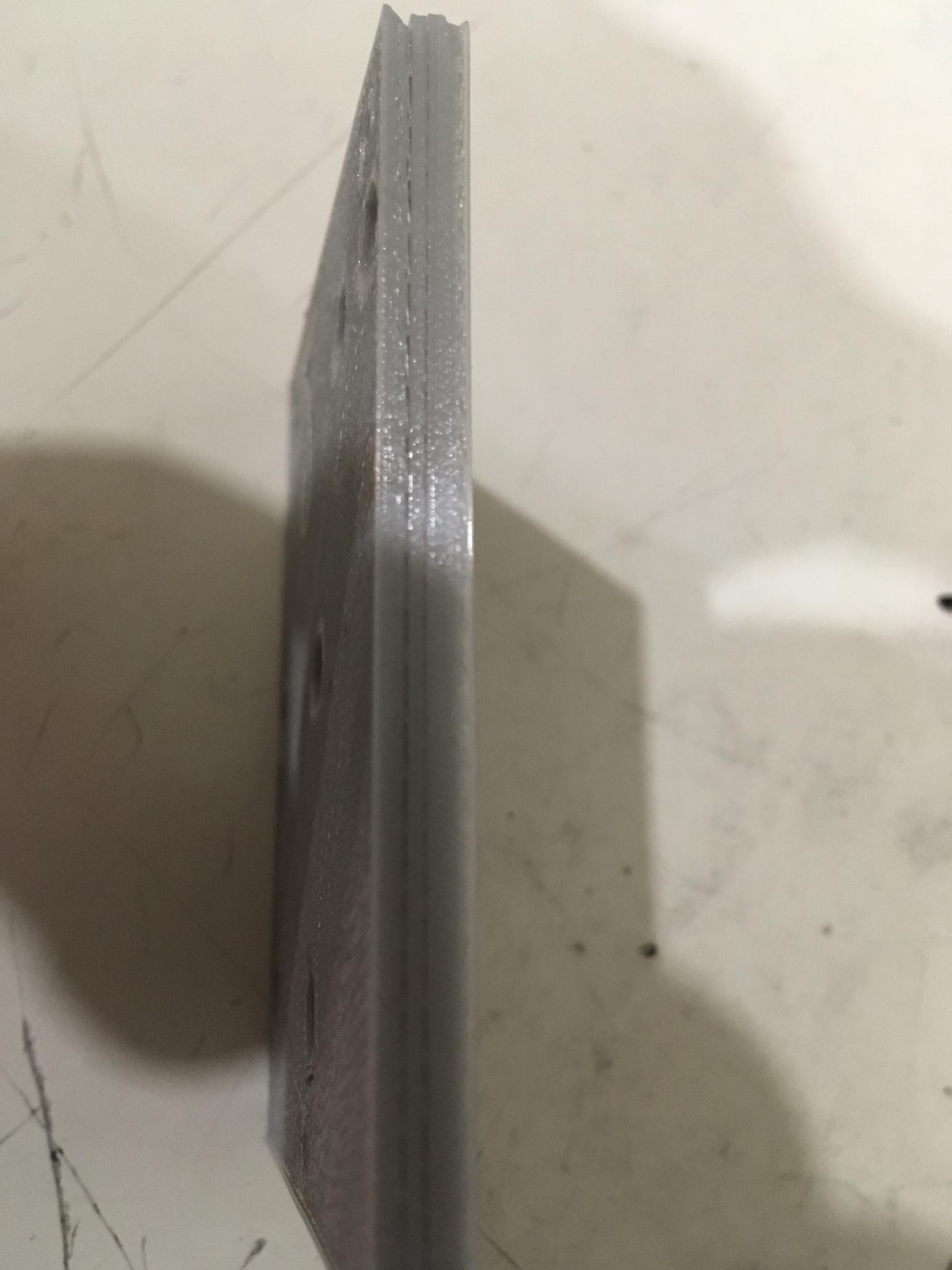

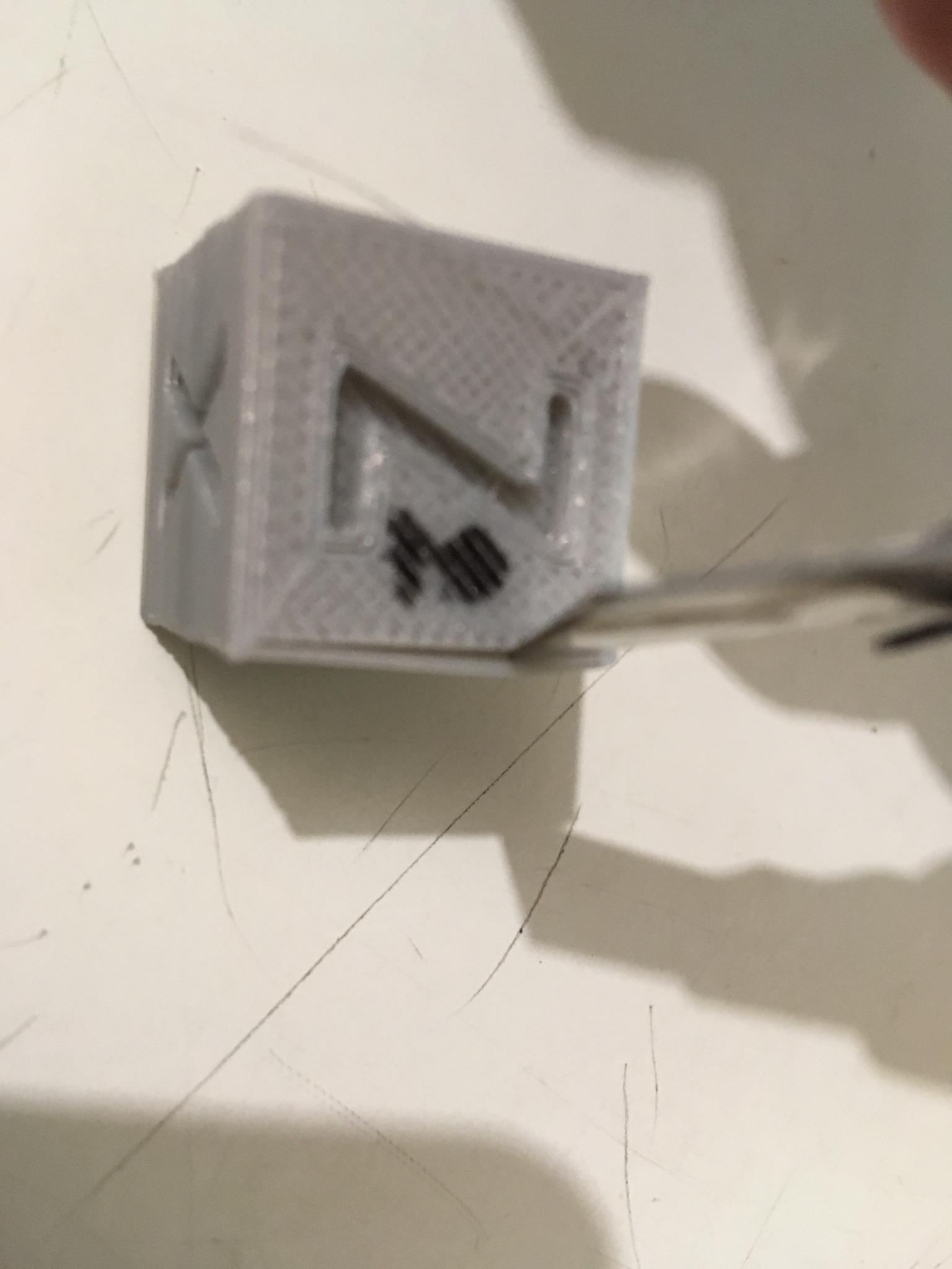

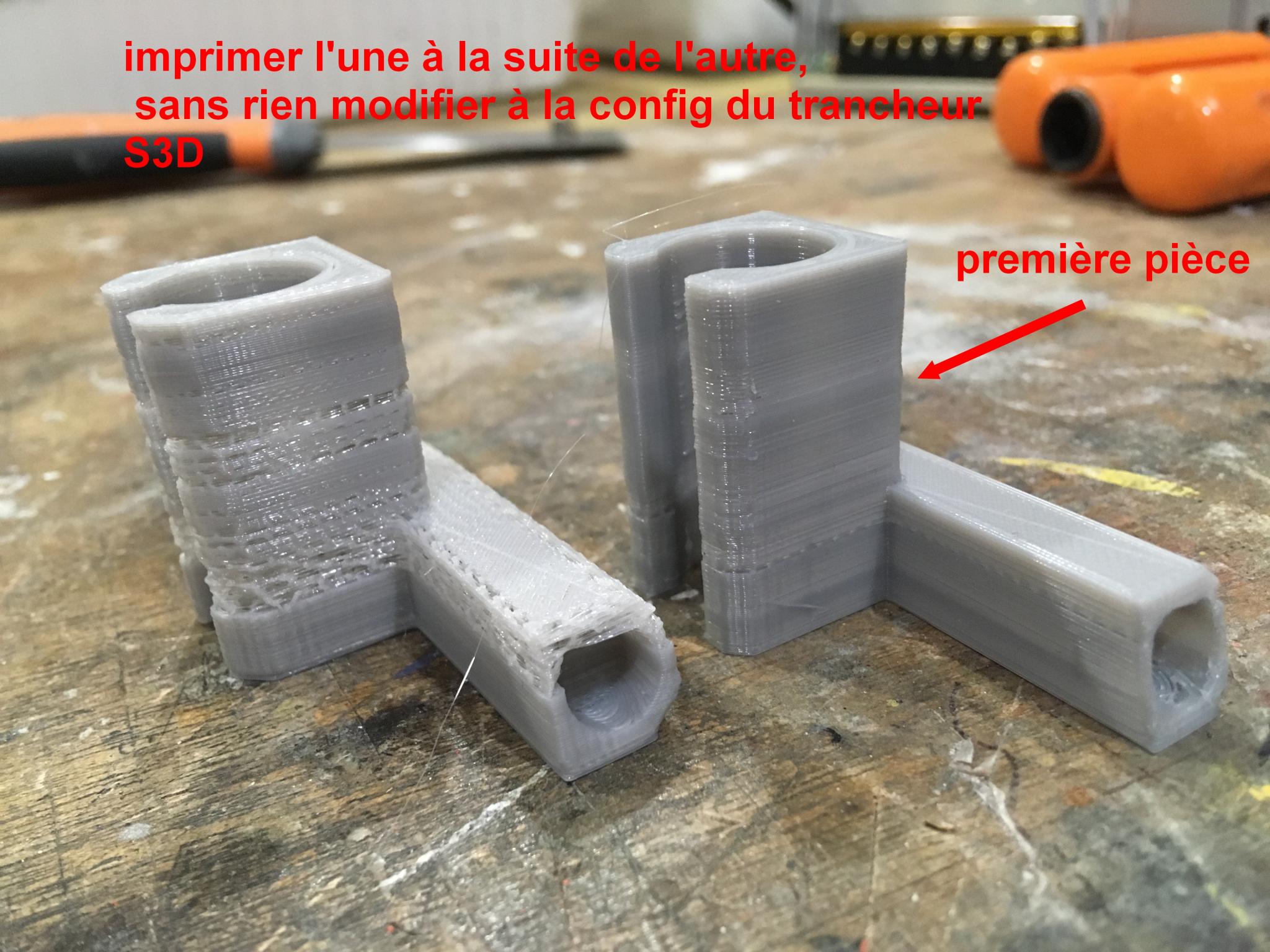

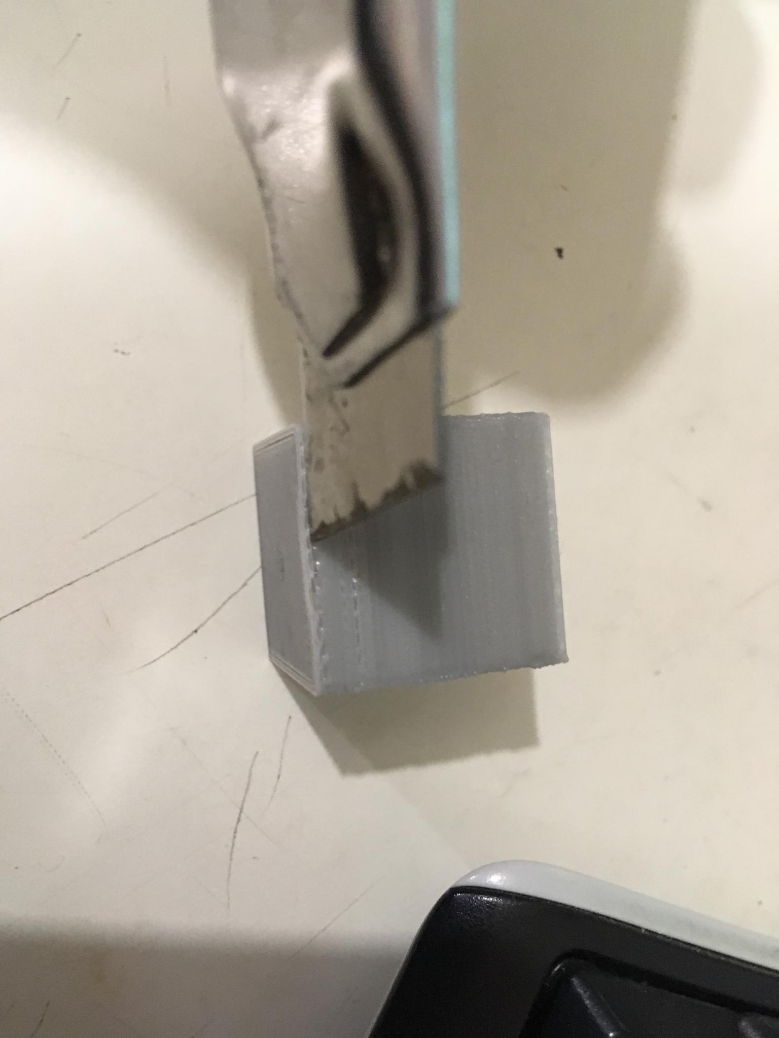

diiity Posté(e) Mars 28, 2019 Posté(e) Mars 28, 2019 (modifié) Bonjour, Je ne comprends pas pourquoi les couches inférieurs et supérieurs ne sont pas en contact avec les périmètres. J'ai pourtant mis 70% de chevauchement de remplissage et un multiplicateur d'extrusion de 1.2 De plus il y a des différences de couleurs étonnantes et des couches qui ont l'air de mon adhérer que d'autres. J'utilise S3D et jusqu'à maintenant tout allait bien avec le même fil. J'ai consulté la page de S3D sur la qualité, je ne comprends pas j'ai pas trouvé d'où cela venait, c'est pour cela que je poste. La tête que j'utilise est une cyclop mais pas en dual pour l'instant. diiity Modifié (le) Mars 28, 2019 par diiity
fdorful Posté(e) Mars 28, 2019 Posté(e) Mars 28, 2019 Salut, Pour moi tout est dans la mécanique à revoir dans ton imprimante. Mais difficile d'en dire plus sans point de référence comme une pièce en place sur le plateau.

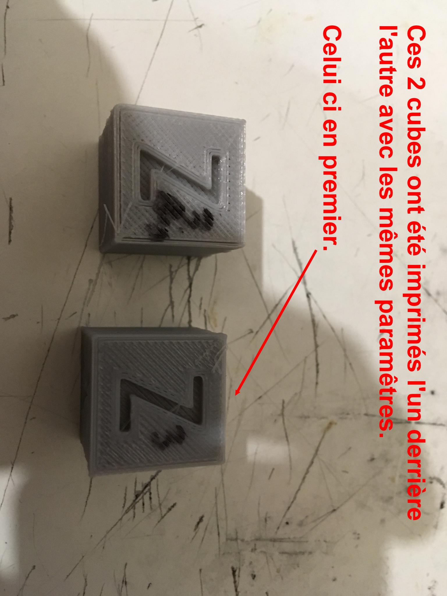

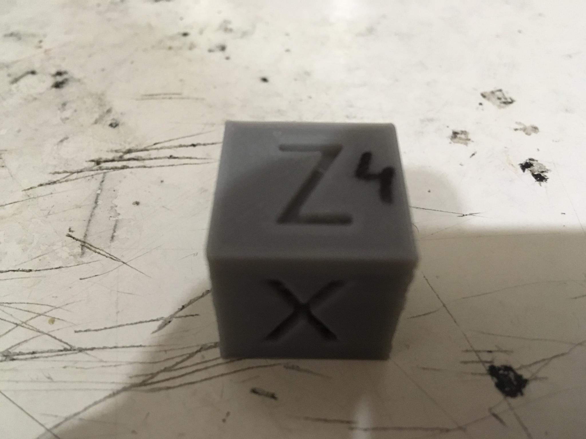

diiity Posté(e) Mars 28, 2019 Auteur Posté(e) Mars 28, 2019 je viens de faire une 5ème impression du cube et j'ai uniquement modifié le multiplicateur d'extrusion à 1.25 et le résultat est bon. Tu veux dire une vidéo?
fdorful Posté(e) Mars 29, 2019 Posté(e) Mars 29, 2019 Il y a 9 heures, diiity a dit : Je viens de faire une 5ème impression du cube et j'ai uniquement modifié le multiplicateur d'extrusion à 1.25 Preuve en est qu'il faut pousser fort pour faire sortir suffisamment de matière : pas normal ! Il y a donc bien un problème mécanique : tête partiellement bouchée ? Puissance du PAP d'extrusion insuffisante ? Gêne dans la progression du filament dans le PTFE ?
Meowboy Posté(e) Mars 29, 2019 Posté(e) Mars 29, 2019 Salut, J'ai les même genre de problème que ta première photo sur ma A10, j'ai pas trouvé de solution actuellement si quelqu'un a une astuce je veux bien.
diiity Posté(e) Mars 29, 2019 Auteur Posté(e) Mars 29, 2019 Il y a 1 heure, fdorful a dit : Preuve en est qu'il faut pousser fort pour faire sortir suffisamment de matière : pas normal ! Il y a donc bien un problème mécanique : tête partiellement bouchée ? Puissance du PAP d'extrusion insuffisante ? Gêne dans la progression du filament dans le PTFE ? Pousser fort, oui j'étais à 1.10 et 205°, c'est sûr que de passer à 1.25 et 215° c'est pas normal. J'ai déjà eu, à 2 reprises, le PTFE bouché, je pense que cette tête cyclop n'est pas trop bien refroidi ou trop, je n'avais pas ce souci avec E3DV6, je vais peut être la remettre. Peut être changer la roue d'entrainement du fil, j'en ai une autre plus petite avec des picots plus pointus , il faudra aussi que je recalibre l'extrudeur. Qu'en à la puissance du PAP, je n'y crois pas trop, ça marche comme cela depuis le début.
fdorful Posté(e) Mars 29, 2019 Posté(e) Mars 29, 2019 (modifié) Attention aux têtes cyclop, il est impératif de bien isoler la partie radiateur de la partie chaude afin que le refroidissement du radiateur ne vienne pas refroidir de façon intempestive le bloc de chauffe. Zonestar pour sa 10M fournit d'ailleurs un stl pour imprimer un séparateur entre ces 2 zones. How to fix 2-IN-1-OUT hotend can't reach to setting temperature issue.pdf Modifié (le) Mars 29, 2019 par fdorful

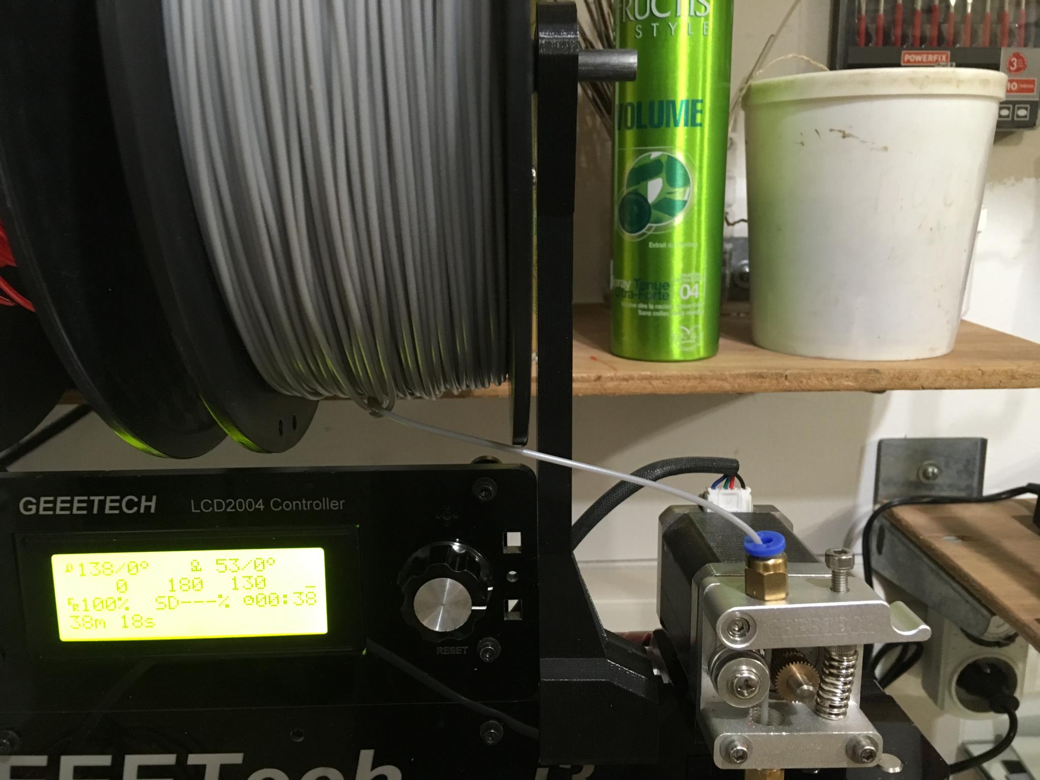

diiity Posté(e) Mars 29, 2019 Auteur Posté(e) Mars 29, 2019 ceci expliquerait cela. Celle que j'ai est différente https://fr.aliexpress.com/item/Hot-12v-24v-Cyclops-and-Chimera-Extruder-2-In-1-Out-2-colors-Hotend-Bowden-with/32796885685.html?spm=a2g0w.12010108.1000013.7.4c706879FmGXka&traffic_analysisId=recommend_2088_4_90158_iswistore&scm=1007.13339.90158.0&pvid=ba52bb37-6426-4c8a-a160-ec66d807ed1f&tpp=1 mais le phénomène est identique. Pour ce qui est de la première photo en haut, j'ai trouvé le coupable, et ça va intéressé Meowboy en faites, c'est le fil qui se coince dans la bobine mais que faire à part resté à coté?
Meowboy Posté(e) Mars 29, 2019 Posté(e) Mars 29, 2019 un nœud dans la bobine est possible, mais ce n'ai pas mon cas
Ad-riz Posté(e) Avril 25, 2019 Posté(e) Avril 25, 2019 diiity: Je pense que tu es bon pour dérouler une bonne partie de ta bobine et tout ré-enrouler sans noeuds. Quand tu range une bobine tu devrai coincer le bout de ton fil dans les trous du côté de la bobine, ça évite les noeuds. Au passage, tu devrais peut-être essayer de mieux aligner ta bobine et ton extrudeur. Je pense que l'extrudeur doit bien forcer là. Meowboy : Essaye de resserrer le ressort de ton extrudeur et de vérifier que ta bobine puisse facilement tourner.
lion02 Posté(e) Avril 25, 2019 Posté(e) Avril 25, 2019 Bonjour, Effectivement pas terrible l’alignement de la bobine par rapport à l'extrudeur.

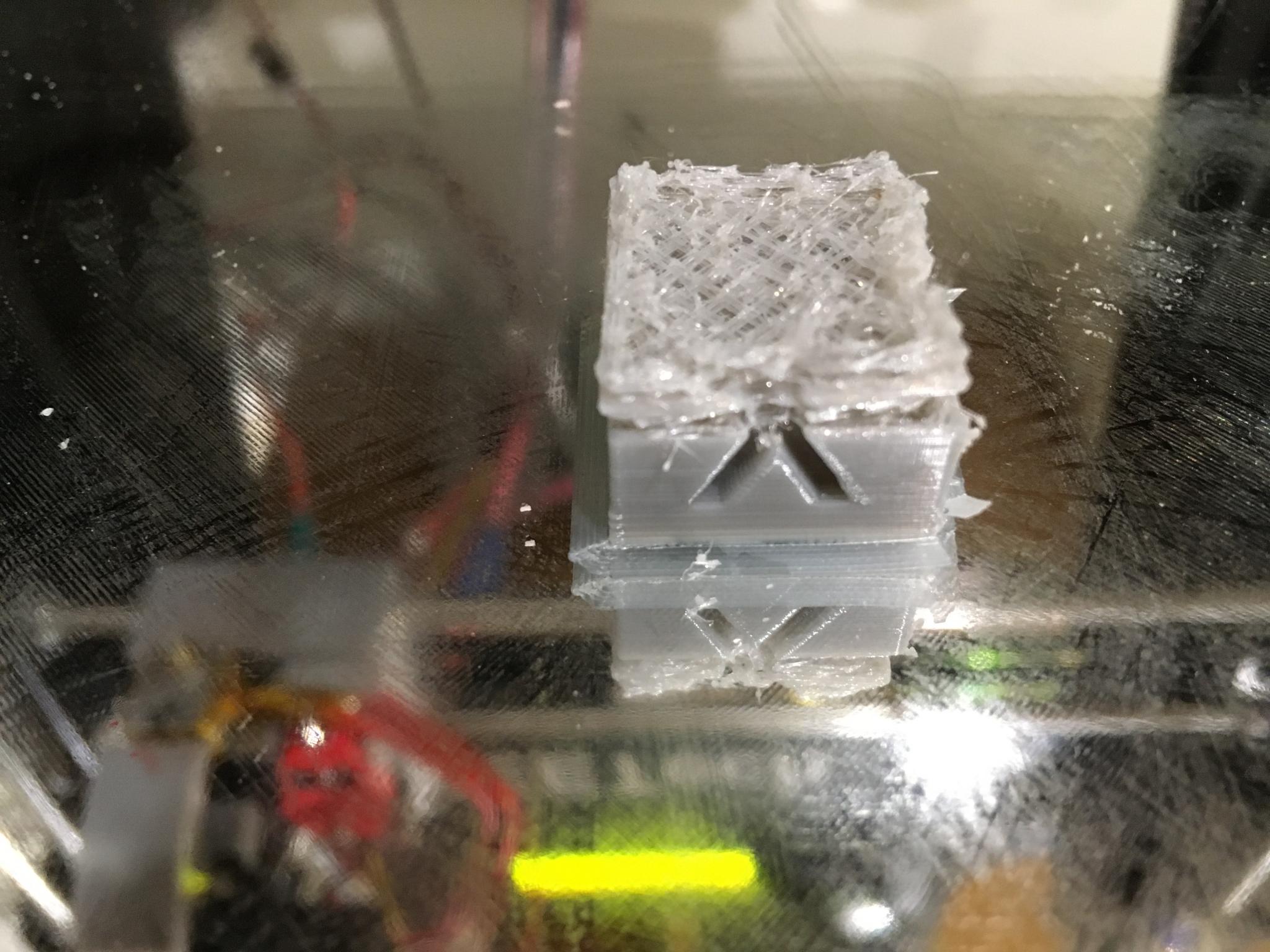

diiity Posté(e) Avril 25, 2019 Auteur Posté(e) Avril 25, 2019 je suis un peu d'accord avec vous, je dis un peu car depuis pas mal de temps, j'imprimais comme cela sans aucun problème mais pour éviter que ça recommence, je vais aligner. Sinon voici ce qui m'est arrivé récemment sans coincement
