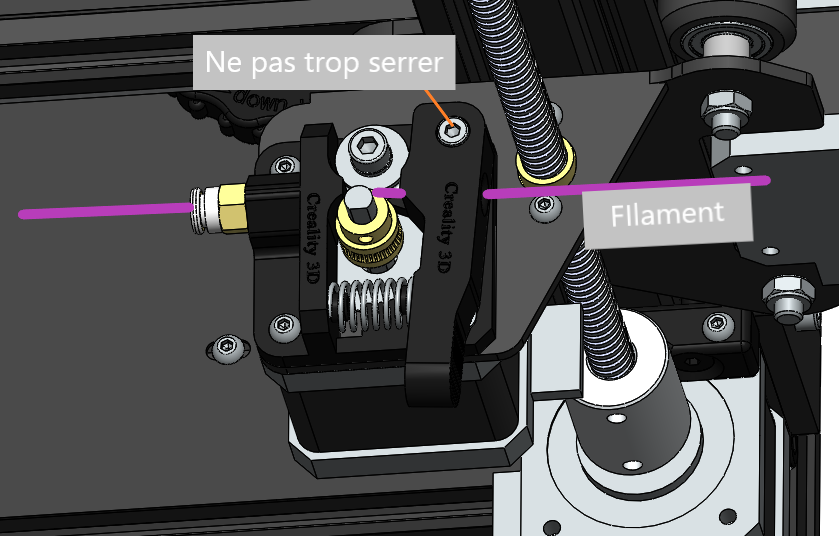

stgm2 Posté(e) Mars 29, 2019 Partager Posté(e) Mars 29, 2019 Bonjour, depuis quelques temps, impossible d'imprimer correctement Mon premier layer s'imprime correctement...puis il n'extrude plus....puis correctement... etc. J'ai tenté de changer de nozzle, même chose, j'ai recalibré le bed, il est bon. Voici ce que cela me fait avec un test de calibrage: https://imgur.com/MpUOMEPhttps://imgur.com/Z5kSGx0https://imgur.com/HBeOSBF Es-ce que quelqu'un aurait une solution? Lien vers le commentaire Partager sur d’autres sites More sharing options...

stgm2 Posté(e) Mars 29, 2019 Auteur Partager Posté(e) Mars 29, 2019 UPDATE: Je pense avoir résolu le problème. Cela viendrais du moteur, je m'explique: Il y a une roue cranté en laiton qui pousse le fil, et un disque en metal qui suis le mouvement, et bien le disque en metal ne faisais pas assez de pression sur le fil, donc la roue cranté ne poussait pas le fil, donc pas d'extrusion. J'ai manuellement mis de la pression (a la place du ressort) et j'ai bien sérré la visse. tout remarque nickel. Lien vers le commentaire Partager sur d’autres sites More sharing options...
stgm2 Posté(e) Mars 29, 2019 Auteur Partager Posté(e) Mars 29, 2019 UPDATE 2: Le problème est bien à ce niveau, le fil n'est pas extrudé correctement, j'ai l'impression que la roue ne fait que "Grignotter" le fil sans le pousser, alors qu'il est bien au bout (la roue saute parfois). je n'ai aucune idée de pourquoi c'est comme ça... Lien vers le commentaire Partager sur d’autres sites More sharing options...
vieur Posté(e) Mars 29, 2019 Partager Posté(e) Mars 29, 2019 il y a une heure, stgm2 a dit : j'ai bien sérré la visse. tout remarque nickel. Je ne sais pas si tu as touché à la vis du levier(voir photo) mais il faut pas trop serrer sinon le levier se bloque et le galet ne fait plus pression sur le filament Lien vers le commentaire Partager sur d’autres sites More sharing options...
stgm2 Posté(e) Mars 30, 2019 Auteur Partager Posté(e) Mars 30, 2019 Il y a 8 heures, vieur a dit : Je ne sais pas si tu as touché à la vis du levier(voir photo) mais il faut pas trop serrer sinon le levier se bloque et le galet ne fait plus pression sur le filament Oui celle-ci, mais le soucis c'est que la roue ne tourne plus si je ne serre pas... Lien vers le commentaire Partager sur d’autres sites More sharing options...
vieur Posté(e) Mars 30, 2019 Partager Posté(e) Mars 30, 2019 Il y a 2 heures, stgm2 a dit : c'est que la roue ne tourne plus si je ne serre pas... Je ne vois pas trop pourquoi. Il faut juste qu'en appuyant à la main sur le levier tu sentes que c'est uniquement le ressort qui repousse et pas le frottement du levier sur son support. Mais c'est certain que si tu serres trop le levier ça fout la merde j'en ai fait l'expérience....C'est du montage pas cher Lien vers le commentaire Partager sur d’autres sites More sharing options...
stgm2 Posté(e) Mars 30, 2019 Auteur Partager Posté(e) Mars 30, 2019 il y a 2 minutes, vieur a dit : Je ne vois pas trop pourquoi. Il faut juste qu'en appuyant à la main sur le levier tu sentes que c'est uniquement le ressort qui repousse et pas le frottement du levier sur son support. Mais c'est certain que si tu serres trop le levier ça fout la merde j'en ai fait l'expérience....C'est du montage pas cher D'accord, mais cela ne corrige pas le problème... l'extrudeur est propre, j'ai l'impression que le fil ne sort pas correctement ou qu'il n'est pas poussé... Lien vers le commentaire Partager sur d’autres sites More sharing options...
vieur Posté(e) Mars 30, 2019 Partager Posté(e) Mars 30, 2019 (modifié) Et en le poussant à la main, il sort? La roue dentée en laiton est bien fixée sur son axe? Le galet est bien fixé sur son axe? Le fil n'est pas coincé sur la bobine? Modifié (le) Mars 30, 2019 par vieur Lien vers le commentaire Partager sur d’autres sites More sharing options...
stgm2 Posté(e) Mars 30, 2019 Auteur Partager Posté(e) Mars 30, 2019 Oui oui il sort quand même, mais lors de l'impression c'est comme si il glissait sur la roue cranté... lors du remplissage surtout Lien vers le commentaire Partager sur d’autres sites More sharing options...
vieur Posté(e) Mars 30, 2019 Partager Posté(e) Mars 30, 2019 il y a 5 minutes, vieur a dit : La roue dentée en laiton est bien fixée sur son axe? Le galet est bien fixé sur son axe? Le fil n'est pas coincé sur la bobine? Lien vers le commentaire Partager sur d’autres sites More sharing options...

stgm2 Posté(e) Mars 30, 2019 Auteur Partager Posté(e) Mars 30, 2019 Sur la video on peut voir que la marque noire n'avance pas aussi vite que la roue cranté, comme si la roue glissait sur le fil a la place de le pousser video-1553937602.mp4 Lien vers le commentaire Partager sur d’autres sites More sharing options...
vieur Posté(e) Mars 30, 2019 Partager Posté(e) Mars 30, 2019 Autre idée qui me vient : les paramétrage du slicer. Pour ma part, dans Cura, quand j'ai trop bidouillé, je fais un test avec un profil par défaut pour voir. Lien vers le commentaire Partager sur d’autres sites More sharing options...
vieur Posté(e) Mars 30, 2019 Partager Posté(e) Mars 30, 2019 Effectivement, ça patine, certains mettent une câle sous le ressort pour augmenter la pression Sinon, j'imagine que le galet et la roue striée s'usent. Peut être qu'il faut les remplacer? Lien vers le commentaire Partager sur d’autres sites More sharing options...

stgm2 Posté(e) Mars 30, 2019 Auteur Partager Posté(e) Mars 30, 2019 il y a 1 minute, vieur a dit : Aussi, tu peux essayer d'extruder en dehors du plateau avec une commande G-Code Ex : G1 E50 pour extruder hors impression et voir si il y a une différence... J'ai testé d'extruder avec un profil par defaut, meme chose, et hors impression aussi, donc je pense que cela vient de la roue cranté... Lien vers le commentaire Partager sur d’autres sites More sharing options...
vieur Posté(e) Mars 30, 2019 Partager Posté(e) Mars 30, 2019 Ouep, ou ça, il y a 14 minutes, vieur a dit : certains mettent une câle sous le ressort pour augmenter la pression il y en a sur Thingiverse comme ici, mais il y en a d'autres Lien vers le commentaire Partager sur d’autres sites More sharing options...
Jean-Claude Garnier Posté(e) Mars 30, 2019 Partager Posté(e) Mars 30, 2019 Mouaf ! Pour moi c'est un extrudeur en plastoc à deux balles, je les connais j'en ai eu deux (comme Papa) Soit acheter un modèle en alu dans ce genre >>>> avec une vis pour régler l'appui du ressort (j'ai mis un lien Amazon pour la rapidité de livraison mais chez Ali c'est moins cher >>>> ) Soit opter pour un Titan ou son clone J'ai monté ça >>> et j'en suis très content (ça pousse fort) Bien sûr après faut changer le step/mm car le Titan est un extrudeur démultiplié.... Lien vers le commentaire Partager sur d’autres sites More sharing options...
