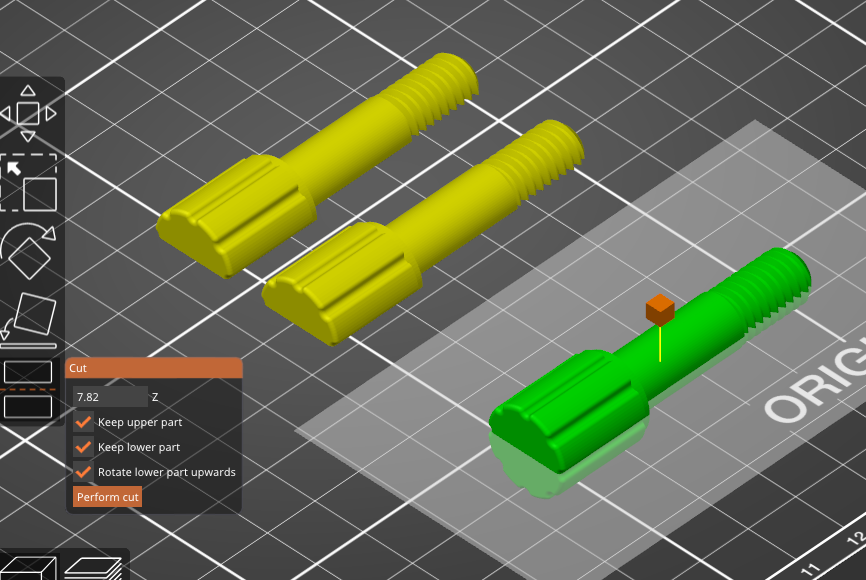

666lestat Posté(e) Avril 2, 2019 Partager Posté(e) Avril 2, 2019 Bonjour, Je voudrais imprimer ce STL : https://www.thingiverse.com/thing:3415572 Mes soucis ? L'impression des vis et celle des pieds. Pour les vis, j' les ai imprime tete en bas vis vers le haut mais c'est très cassant (remplissage 20% PLA sunlu). Elles ont toutes cassés. Y aurait il un moyen de les imprimer plus solide ? Pour les pieds, c'est la partie circulaire qui me gène. Comment peut on faire pour éviter le plat sur l'arete qui touche le bed ? La je vais tester la partie circulaire vers le haut mais j'ai peur que les supports face trop de trace et genent le mouvement. Auriez vous des idées ? Merci d'avance pour votre aide. Lien vers le commentaire Partager sur d’autres sites More sharing options...

fran6p Posté(e) Avril 4, 2019 Partager Posté(e) Avril 4, 2019 Le 02/04/2019 at 15:50, 666lestat a dit : Y aurait il un moyen de les imprimer plus solide ? C'est un "remix" de https://www.thingiverse.com/thing:2881951 Pour l'original, le concepteur indique le pourcentage de remplissage: Citation Important: the thing that should not be forgotten is to print the screws with a 100% infill. I test it at 20% and the big one is breaking without forcing. Lien vers le commentaire Partager sur d’autres sites More sharing options...
666lestat Posté(e) Avril 17, 2019 Auteur Partager Posté(e) Avril 17, 2019 Merci. Du coup, je l'ai imprimé à 30% et changer l'orientation lors de l'impression. ça change tout pour les vis. Lien vers le commentaire Partager sur d’autres sites More sharing options...
Kachidoki Posté(e) Avril 17, 2019 Partager Posté(e) Avril 17, 2019 (modifié) Bonjour, Pour ce genre de pièce, le mieux est encore de la couper en deux parties et de les coller. Ainsi le sens d'impression est optimisé pour la solidité dans le sens de l'effort au serrage. Méthode expert, passer par un logiciel quelconque (même un thinkercad sait le faire) et ajouter des trous et "pins" de centrage. Méthode flemmard, couper directement dans le slicer (ici Slic3r PE, j'ai que ça sous le coude, mais Cura sait le faire aussi) : Et augmenter le nombre de périmètre, ici j'ai volontairement vidé la pièce pour montrer l'effet des périmètres sur le filetage : Au 3ème périmètre, le trait est lisse, et donc moins sujet aux amorces de point de cassure. A+ Modifié (le) Avril 17, 2019 par Kachidoki Lien vers le commentaire Partager sur d’autres sites More sharing options...
