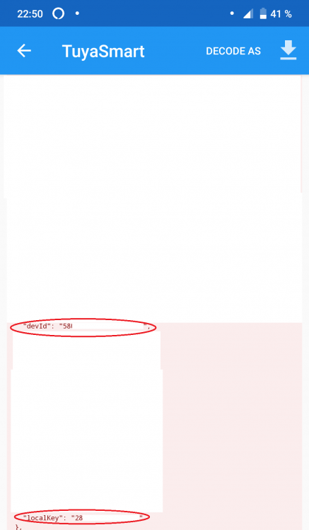

Bonjour, apres pas mal de rechercher j'ai reussi a faire fonctionner un smartplug avec octoprint
il faut installer le plugin TuyaSmartPlug

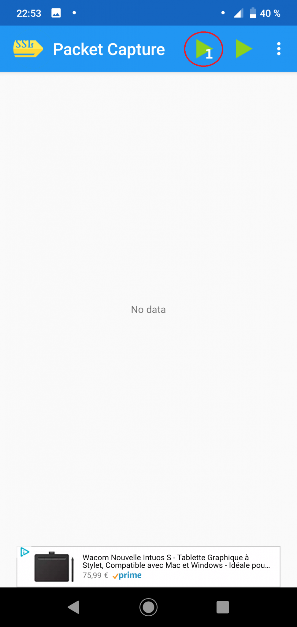

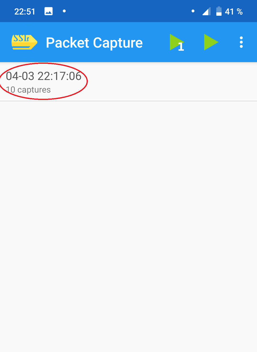

sur votre téléphone il faut installer Packet Capture et l'application Tuya Smart qui gère la plupart des smartplug
associer votre prise a l'application TuyaSmart sur votre téléphone
lancer Packet Capture
choisir le programme tuya pour capturer les trames

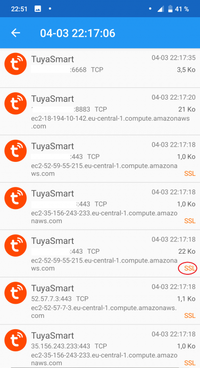

dans tuya allumer et eteindre la prise

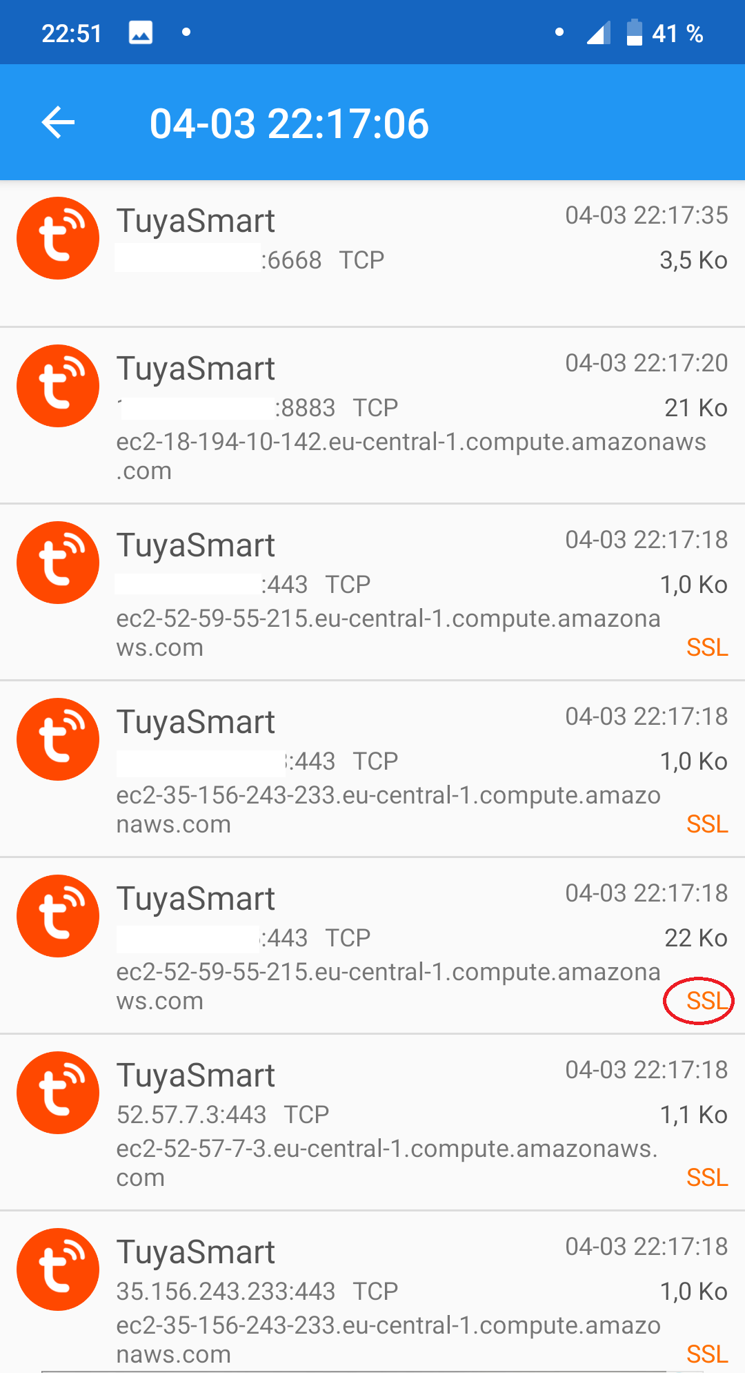

Vous allez avoir ceci

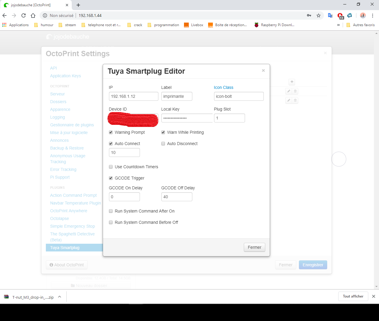

dans un des fichier SSL vous devriez trouver votre ID et votre localkey
plus qu'a les mettre dans votre plugin sous octoprint

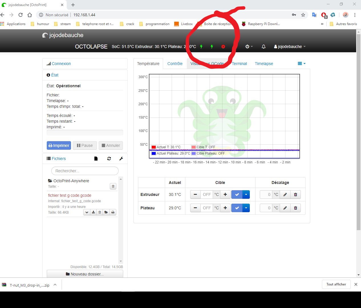

Salut,
Super, merci pour les info!
De mon côté, et pour compléter tes infos car ça peut intéresser les membres du forum, je l'ai fait plus simplement (de mon point de vue):
-Installation de Kasa (app officielle de TPlink) sur le tel et paramétrage de la prise

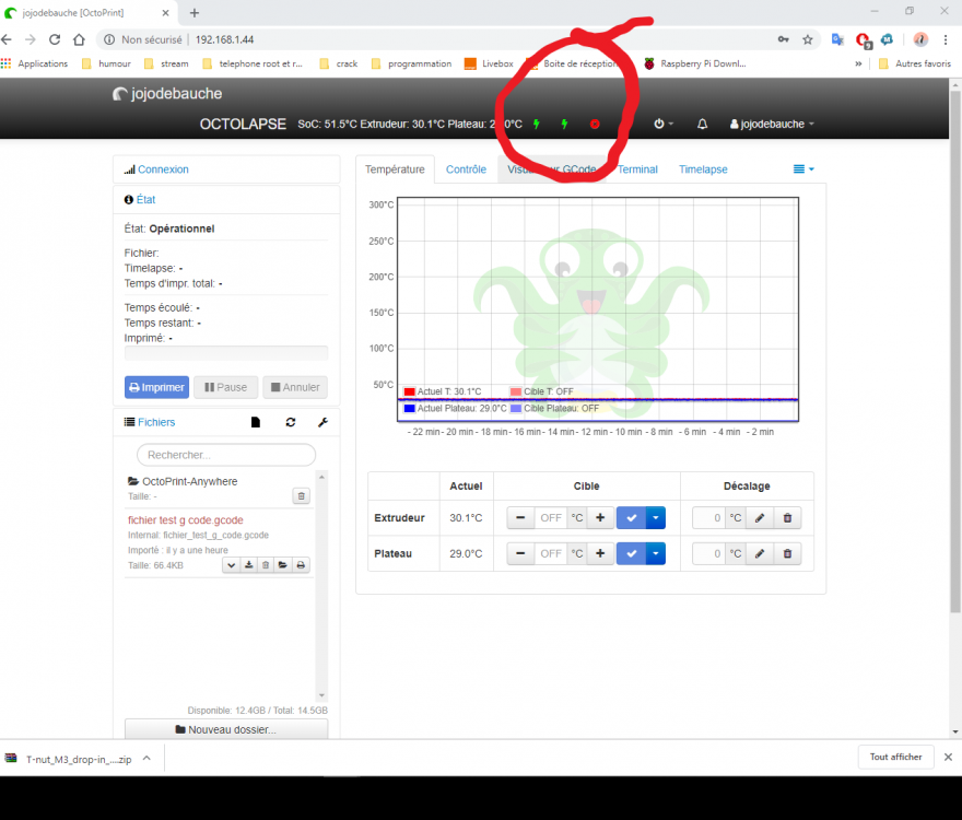

-Installation du plugin "TP-link SmartPlug" sur octoprint (juste à indiquer l'adresse IP de la prise)
-Contrôle de l'imprimante avec Printoid premium (4€) sur le tel (gestion de la prise en automatique), tu peux le faire avec la version gratuite de printoid mais il faut taper une ligne de code (le code à taper est donné sur le site de l'app). L'app est tellement bien que j'ai préféré prendre la version payante pour soutenir le développeur (un français).
Vraiment très facile et fait en 10 min sans connaissance technique.
De plus le plugin sur octoprint te permet de gérer l'allumage et l'extinction (ainsi qu'une tempo pour éteindre l'imprimante après refroidissement du hotend) directement dans le Gcode avec M80/M81 (il suffit d'intégrer ça dans le slicer au niveau des scripts démarrage/arrêt).

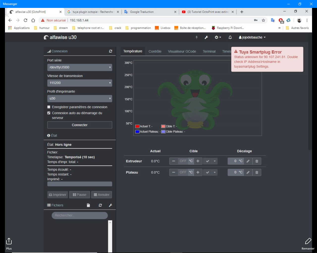

Bonjour , je rencontre quelques soucis pour suivre se tuto ... tout les ssl qui se trouve dans l’application Packet capture sont vide. Du coup impossible de voir le localkey... Dans les autres fichier avec l'apdresse ip de la prise , j'y trouve bien une ligne : "devid" :" xxxxxxxxxx" ,"dps":.................................
mais rien de plus ... j'y vois aussi un gwId qui correspond à la meme choses que le devid , j'ai testé mais rien a faire ...
Si vous auriez une idée ???
Se sont des prises alfawise PE1004T compatible smartlife et tuya.

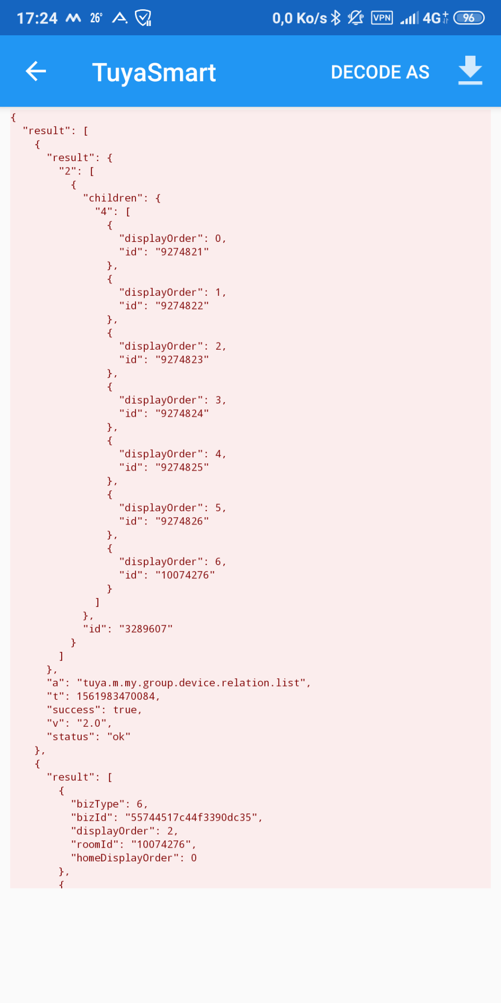

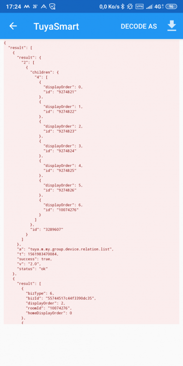

bonjour, je suis quasiment au meme point que fabian a une difference pret c'est que je trouve le productid ainsi que la localkey mais lorsque je rentre cela dans le plugin octopie j'ai un message d'erreur a la connection ( voir photo) du coup je sais pas si le souci vient de l'id product de la local key ou de l'ip produit.... si j'avais envore des cheveux je pense que je me les arracherai

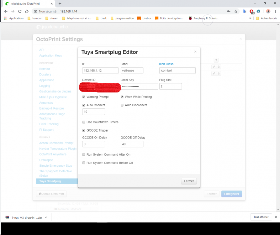

Bonjour à vous tous,

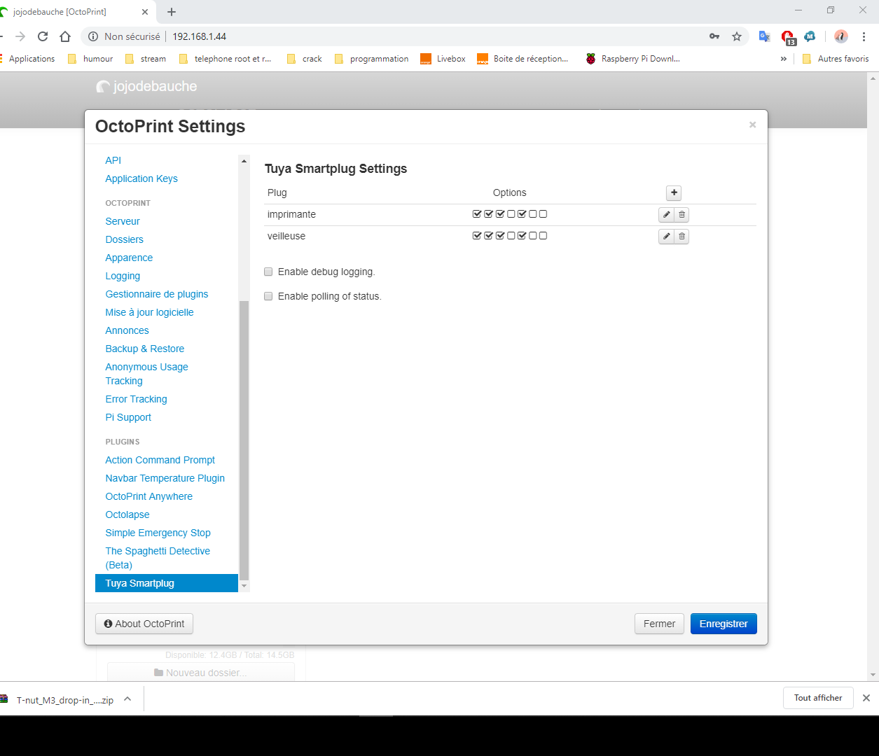

je suis toujours sur mes prises connectées 🙂  j'ai bien réussi à configurer la prise alfawise pe1004t , mais l'occasion a fait que j'ai trouvé une multiprise connectée 4 plug et j'ai craqué dessus. Pourquoi? et bien toujours pour commander à distance l''imprimante, mais également pour mettre un éclairage synchronisé avec l'imprimante. En gros l'imprimante se coupe, la lumière se coupe également. ( je sais une simple multiprise aurai été plus simple, mais pourquoi faire simple quand on peut faire compliqué??)
J'ai réussi à configurer les deux prises sur tuya, je réussis à les commander depuis la page principale d'octoprint, ( voir screen ). jusqu'à la tout est ok.
Il faut savoir que le bloc multiprise a une ip (192.168.1.12), mais que chaque plug en sont dépourvu ( suivant packet capture, les plug ont un "numéro fille" en gros la première à le numéro 1, la seconde le 2 etc...)
les "soucis" ou plutôt inconvénients viennent quand je print.... En effet ( et la c'est un coup de change) en fin de print, via la commande M81 192.168.1.12 (ip du bloc) l'imprimante se coupe en fin de print suivant le timer saisi dans tuya, mais la lumière reste définitivement allumée....
Je pense que pour parvenir à commander les deux je dois saisir une information complémentaire ( je pense le numéro attribué à la prise)  mais rien n'y fait. Je pense très fortement que je n'ai pas la syntaxe convenable.
J'ai tenté les commandes suivantes:
M81 192.168.1.12 (coupe uniquement l'imprimante) ==> Send: M81 192.168.1.12
Recv: ok
M81 192.168.1.12  1 ( ne coupe plus rien)
M81 192.168.1.12 :1 ( ne couple plus rien)
M81 192.168.1.12 ;1 (ne coupe plus rien)
M81 192.168.1.12 @1 (ne coupe plus rien)
M81 192.168.1.12  @1(ne coupe plus rien // il y a un espace entre le 12 et le @)
M81 192.168.1.12 @:1 ( ne coupe plus rien )
je ne sais pas si c'est la syntaxe ou alors qu'il faut que je mettes les id ( cf screen tuya 2) mais dans tous les cas je n'ai pas la syntaxe :'(((((((
Aussi, si une bonne ame avait une idée voir la solution se serait fooorrmmiiddaabbllee
Je vous remercie par avance

J'ai bien suivi les tutos et réussi à récupérer l'iD et la Key associée à la prise, dont l'adresse IP est figée au niveau du routeur.
J'ai installé le plugin tuya SmartPlug avec du mal, obligé d'installer manuellement le module PYAES mais à priori c'est bon maintenant.
La prise fonctionne bien depuis l'appli tuya, mais impossible de la faire fonctionner depuis Octopi.
J'ai bien coché l'option V3.3 maintenant dispo pour le nouveau protocole (j'espère qu'il n'y en a pas un autre!) mais l'icone reste grisé.

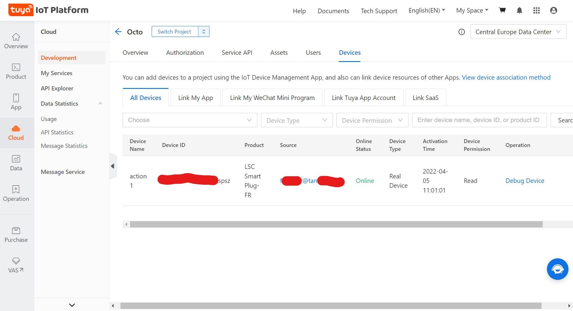

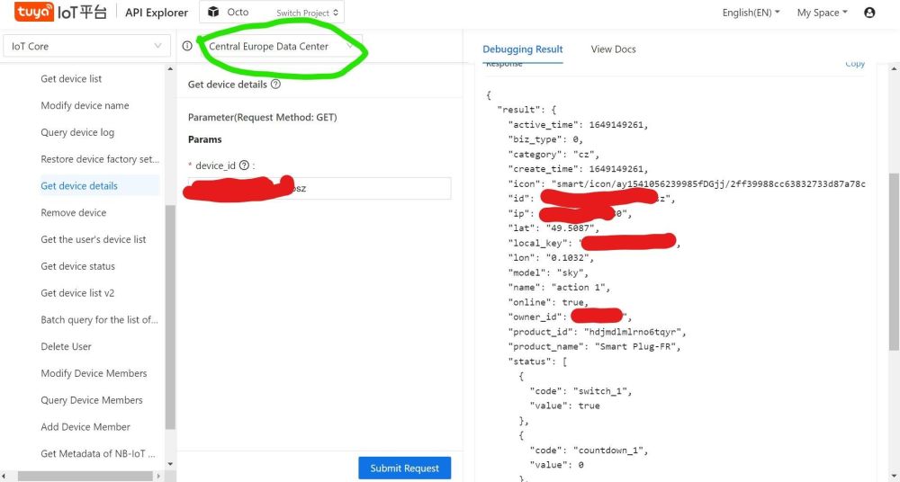

Je vous invite à regarder la vidéo suivante. Je viens de suivre ce tuto et j'ai pu paramétrer une prise Action avec succès dans Octoprint avec le module Tuya Smartplug.
La vidéo explique comment récupérer l'ID et la local key d'un équipement compatible Tuya via l'extranet développeur de Tuya IOT. Il faut en gros :
- s'inscrire au programme Développeur de Tuya IOT
- lier son compte Tuya qui permet d'utiliser l'appli au compte développeur que l'on vient de créer
=> cela donne accès aux objets de son compte Tuya à partir de l'extranet développeur. On peut récupérer ainsi les "device ID"
=> On peut ensuite récupérer les "local key" en lançant une recherche dans l'api de tuya avec ses "device id".
C'est très bien expliqué, mais en anglais. Désolé pour les allergiques.
La prise que j'ai paramétré était affectée au data center Central Europe.
