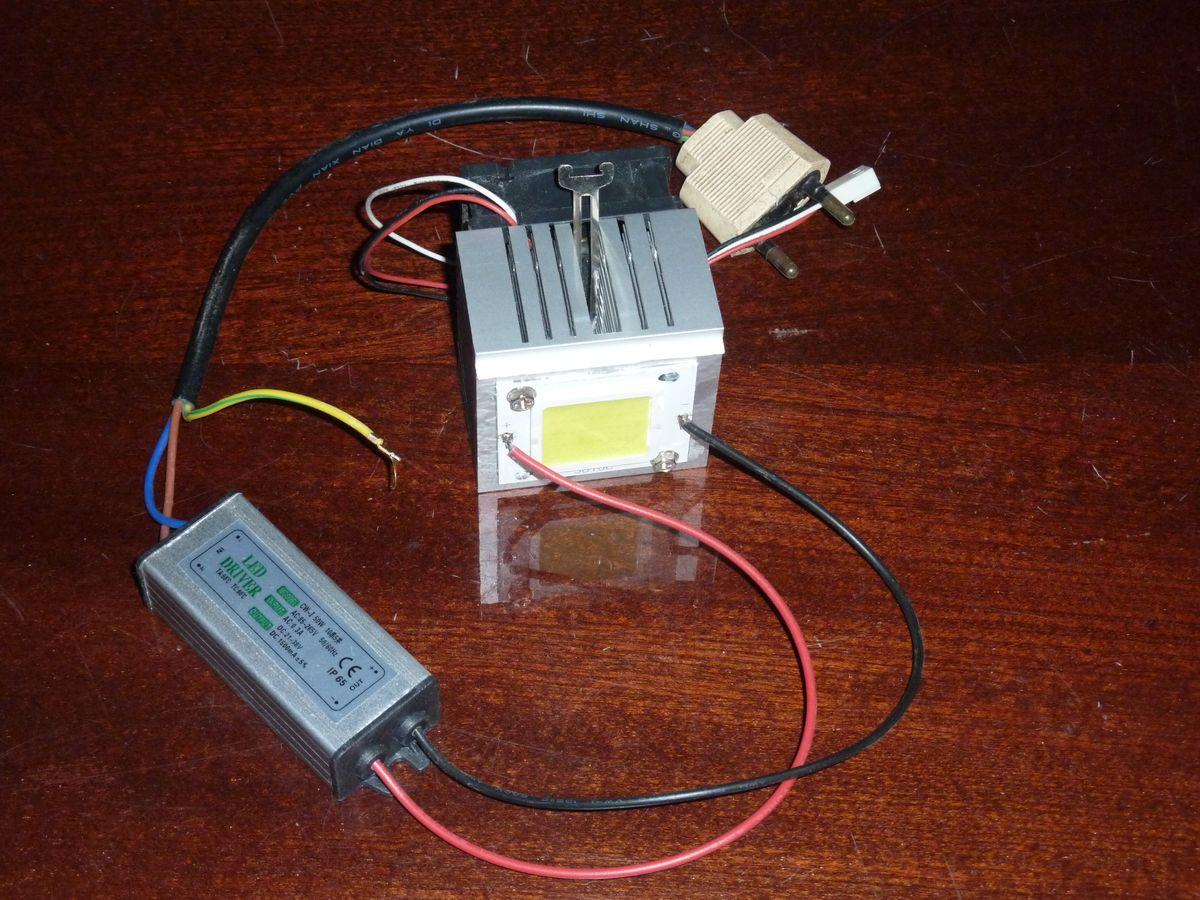

Pour en revenir aux LEDs, voici quelques années et pour utiliser avec une GoPro j'avais fait un montage avec 4 leds XM-L T6 de 10W montées sur un radiateur de Pentium II de récup. A pleine puissance sur alim de labo, au bout d'1/4 d'heure la température du radiateur était stabilisée à 75°C.

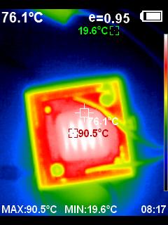

Avec une LED 50W, il faut envisager d'atteindre une température d'au moins 100°C, surtout si ton montage se situera dans une "cloche" au plafond, ce que réduit le refroidissement par convection naturelle.
J'ai un de ces modules (acheté "pour voir" - vu le prix...). il est monté sur un radiateur de Pentium I
Je l'ai branché il y a quelques minutes (pendant que je rédigeais). là le chip est à 80°, le radiateur à 50° (ventilateur non branché). les températures sont relevées avec une caméra thermique HTI HT-18.

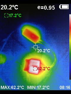

Au bout d'un quart d'heure d'allumage, le radiateur est stabilisé autour de 60°, et le driver autour de 40°
Le chip est lui à 90° (au max)
Le tout est posé au sol sur le carrelage. en plafond dans une cavité ce sera surement un peu plus élevé.
A voir aussi la taille des radiateurs : plus ils seront petits, et plus ça chauffera.
