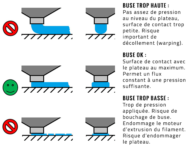

lion02 Posté(e) Avril 6, 2019 Posté(e) Avril 6, 2019 Bonsoir, Si tu parles de ta première couche, regarde le reglage du Z , tu écrases peut être un peu trop ta première couche.

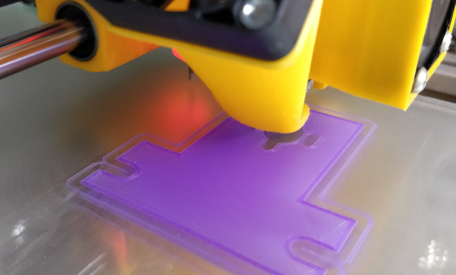

debre Posté(e) Avril 9, 2019 Auteur Posté(e) Avril 9, 2019 (modifié) J'ai fais de nouveau test : J'ai baissé encore la température pensant que le plastique était trop "liquide" ,vitesse d'impression 30mm/s partout sauf vitesse de déplacement et sans ventilation malgré qu'elle était prog a 40% mais le ventilateur ne se lance pas tout seul a cause de la tension trop basse , quelq'un a t il une solution pour palier à ce problème ? bref voici quelques photos 1ere couche pas mal a 60% de la vitesse prévu dans le prog Modifié (le) Avril 9, 2019 par debre

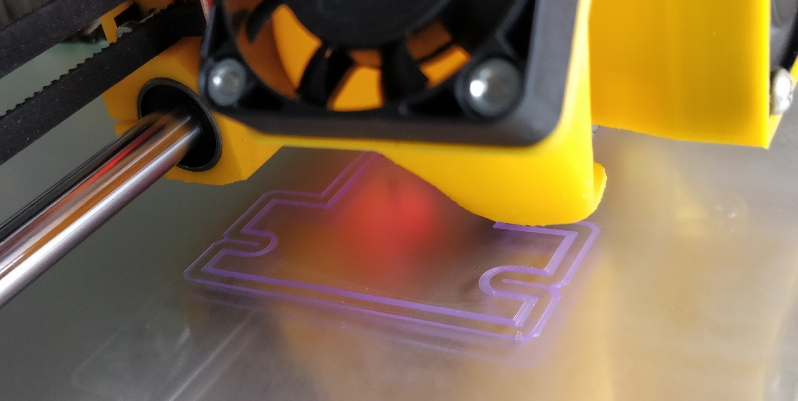

debre Posté(e) Avril 9, 2019 Auteur Posté(e) Avril 9, 2019 (modifié) En cours de deuxième couche j'accélère a 80% et que vois je apparaître de nouveau : Modifié (le) Avril 9, 2019 par debre
debre Posté(e) Avril 9, 2019 Auteur Posté(e) Avril 9, 2019 Donc ça vient de ma vitesse pour ne pas avoir se problème je dois tourner à 20mm/s maximum et j'ai une température de 210 et bed à 70 avec laque . En ce moment j'imprime une pièce avec couche initiale a 230 avec ventilation a 50 % et ensuite a 25 % toujours avec le bed a 70° et 20mm/s

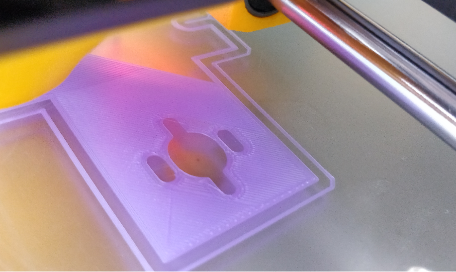

debre Posté(e) Avril 9, 2019 Auteur Posté(e) Avril 9, 2019 Petit fil sur un coin de la rainure et léger warping et je pense que j'ai besoin d'un peu plus de ventilation mais ça commence a être pas si mauvais
lion02 Posté(e) Avril 11, 2019 Posté(e) Avril 11, 2019 Le 08/04/2019 at 18:36, debre a dit : bonjour à tous et merci pour vos réponse, j'ai testé déjà des températures jusqu'à 105 degré j'ai le même soucis , et bizarrement comme j'ai déjà remarqué ainsi que dans une vidéo du guero loco , avec de la laque sur du verre ça tient beaucoup mieux à des températures 70-80 qu'a 105 degré dans mon cas , pourquoi je sais pas . Mon print ce fini toujours et souvent avec un léger warping à un endroit de la pièce. Mais comme on peut voir les contours sont pas trop mal mais le remplissage me fais de gros trait comme si il envoyé trop de matière et quand ma buse passe dessus cela frotte bien et je pense que ce défaut ce répercute sur les couches supérieures . Si quelqu'un lors du début de son print à la possibilité de me faire des photos que je vois a quoi ressemble les premières couche en abs , ce serait sympa. Avec un peu de retard, quelques photos de la première couche d'une pièce
debre Posté(e) Avril 12, 2019 Auteur Posté(e) Avril 12, 2019 (modifié) Merci à toi @lion02 le rendu est nickel . Donc j'ai fais une petite modif car c'était aléatoire au niveau tenu du bed sans warping. j'ai enlevé la partie magnétique qui est collé à la plaque alu car bizarrement je me suis rendu compte que c'était bancal avec ma plaque de verre avant de mettre les pinces , alors déjà au niveau chauffe c'est beaucoup mieux et j'ai resserré la plaque chauffante qui avait un léger jeu au niveau roulette . Alors 230 le buse et bed 95 , plus rien avoir avec avant , déjà auparavant quand je monté à cette température voir plus ma laque avait plus l'air de sécher , la maintenant j'ai un effet miroir , effet que j'avais a 75° 80° avant bizarrement mais au dessus . J'ai depuis imprimé 3 pièces et dernière en date support de buse avec une buse 0.8 plus de warping imprimée pratiquement plein . ,mais je pense que je vais tester avec une buse de 0.6 car le couvercle à une paroi fine et j'ai une partie qui s'imprime pas ou mal et la buse part dans un sens alors qu'elle n'a pas fini . Modifié (le) Avril 12, 2019 par debre
debre Posté(e) Avril 13, 2019 Auteur Posté(e) Avril 13, 2019 Je pense que je tiens le bon bout avec l’abs maintenant . 1
lion02 Posté(e) Avril 13, 2019 Posté(e) Avril 13, 2019 Tes impressions sont superbes maintenant, continue comme çà et sauvegarde bien ton profile d'impression pour ABS 1
