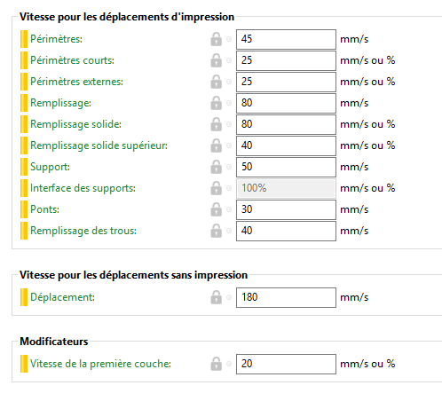

Guillaume3D Posté(e) Avril 13, 2019 Auteur Partager Posté(e) Avril 13, 2019 Sinon, j'ai passé toute l'après midi à essayer de trouver de bon paramètres, mais à chaque fois la première couche à beaucoup de mal adèrer et il y a des fils PARTOUT, le filament ne colle pas au plateau mais à la buse, ce qui me fait des pâtés. Là, j'ai diminué mais il y a toujours beaucoup de fil. Buse à 220°C et plateau à 65°C et le tout à 15mm/s pour la première couche. Des conseils ? Lien vers le commentaire Partager sur d’autres sites More sharing options...

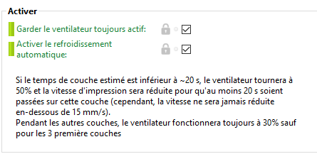

Guillaume3D Posté(e) Avril 13, 2019 Auteur Partager Posté(e) Avril 13, 2019 (modifié) il y a 19 minutes, divers a dit : je suis entrain d'imprimer du Prusament PETG (de chez Prusa). Température buse 250°C Température plateau 90°C Je n'ai pas de fil et une accroche impeccable Imprimante: Original Prusa i3 MK3S Je t'ai tout dit Bon courage Ok merci T'a mis de la ventilation ? Modifié (le) Avril 13, 2019 par Guillaume3D Lien vers le commentaire Partager sur d’autres sites More sharing options...
divers Posté(e) Avril 13, 2019 Partager Posté(e) Avril 13, 2019 Oui, mais moins fort que pour le PLA Lien vers le commentaire Partager sur d’autres sites More sharing options...

Esmax666 Posté(e) Avril 23, 2019 Partager Posté(e) Avril 23, 2019 Le 12/04/2019 at 21:11, biostrike a dit : Perso, je mets jamais de ventilation sur le PETG... Tu ne mets pas de ventilation pour avoir une meilleur adherence ? moi je lutte contre mon probleme de wrapping ? j ai le plateau de la 3x en verre ? je devrais partir sur un autre plateau pour faire du petg ? Es ce quelq un a vraiement vu si il y une difference de wrapping entre un bed a 60 ou 85C ? ou entre ventilation a 0% ou a 80% ? merci Lien vers le commentaire Partager sur d’autres sites More sharing options...
biostrike Posté(e) Avril 23, 2019 Partager Posté(e) Avril 23, 2019 Il y a 6 heures, Esmax666 a dit : Tu ne mets pas de ventilation pour avoir une meilleur adherence ? Ça limite le wrapping et la déformation de la pièce. Lien vers le commentaire Partager sur d’autres sites More sharing options...
filament-abs.fr Posté(e) Avril 23, 2019 Partager Posté(e) Avril 23, 2019 Un peu tard (désolé ) je confirme ce que j'ai lu concernant le PETG: 1- La ventilation n'est pas importante 2- pour juguler le "stringing" (les espèces de cheveux), il faut jouer sur la rétractation, baisser la température et par conséquent la vitesse d'impression. (Et évidemment augmenter la vitesse de déplacement pour ne pas laisser le temps au filament en fusion de s'écouler). Bref, le PETG est très facile à imprimer mais pour obtenir un résultat optimum, il faut tester, tester, tester. Lien vers le commentaire Partager sur d’autres sites More sharing options...
