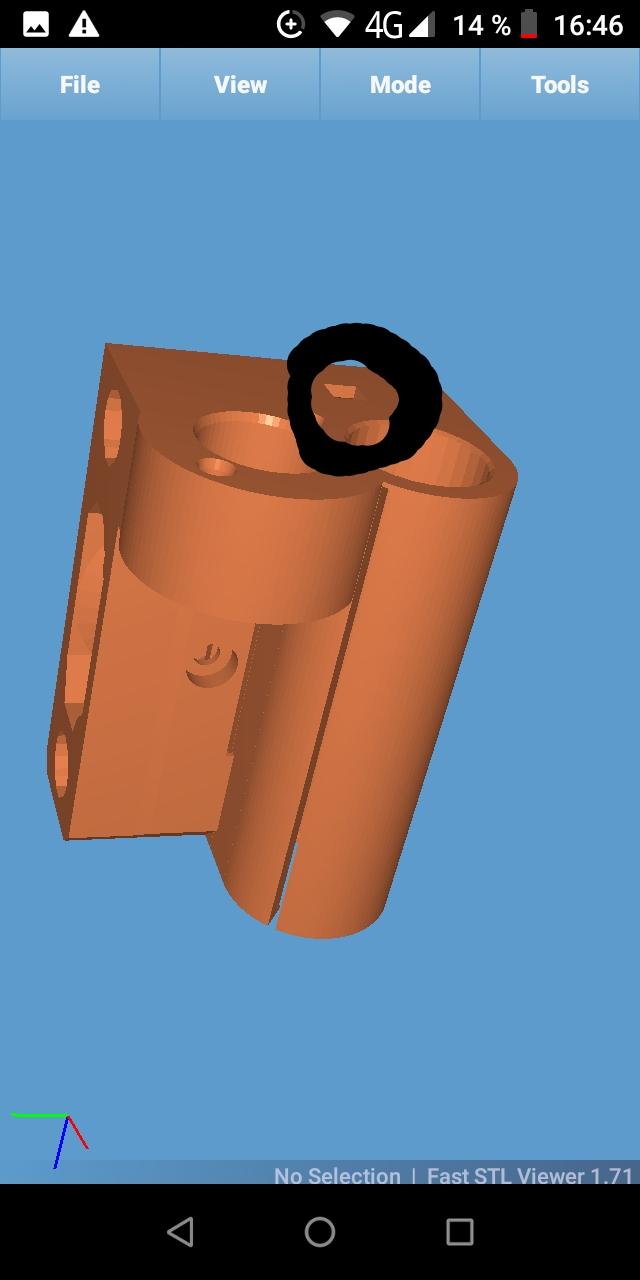

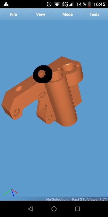

Guillaume3D Posté(e) Avril 9, 2019 Posté(e) Avril 9, 2019 (modifié) Hello, J'ai remarqué ces trous au niveau des tiges sur l'axe X de la Prusa MK3 : À quoi servent ces trous ? De plus, je n'ai pas vue de X endstop de Y endstop sur la MK3, c'est les drivers qui font tout ? Modifié (le) Avril 9, 2019 par Guillaume3D

Kachidoki Posté(e) Avril 9, 2019 Posté(e) Avril 9, 2019 En réalité c'est un peu plus complexe, mais c'est bien ça l'idée. Et j'avais pas vu l'autre question pour les trous. Ce sont des regards pour vérifier que les tiges lisses X soient bien enfoncées jusqu'au fond. 1
Guillaume3D Posté(e) Avril 9, 2019 Auteur Posté(e) Avril 9, 2019 il y a 30 minutes, Kachidoki a dit : Ce sont des regards pour vérifier que les tiges lisses X soient bien enfoncées jusqu'au fond. Et des idées d'a quoi servent les vis aux niveaux des tiges ?
Kachidoki Posté(e) Avril 9, 2019 Posté(e) Avril 9, 2019 Ce n'est pas une pièce de Prusa Original ça, à vue de nez je dirais une pièce du Bear upgrade. En tout cas c'est basé sur une ancienne version du design (MK2 ?). Ces vis n'existent plus. https://www.prusa3d.com/mk3s-360-viewer/

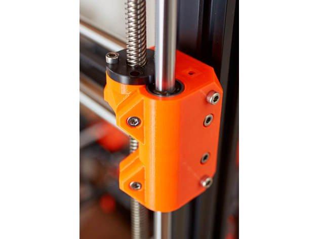

Guillaume3D Posté(e) Avril 9, 2019 Auteur Posté(e) Avril 9, 2019 Il y a 1 heure, Kachidoki a dit : Ce n'est pas une pièce de Prusa Original ça, à vue de nez je dirais une pièce du Bear upgrade. En tout cas c'est basé sur une ancienne version du design (MK2 ?). Oui ces vis sont bien sûr le Bear Upgrade Justement, je vais ces pièces car elles me semblent mieux que les pièces originales. Mais je ne sais pas à quoi servent ces vis, c'est une butée ?

Guillaume3D Posté(e) Avril 10, 2019 Auteur Posté(e) Avril 10, 2019 Il y a 9 heures, divers a dit : « C’est mieux mais je ne sais pas pourquoi c’est mieux » C’est original La tension de la courroie de l'axe X est facilement réglable, les LM8LUU de l'axe Z sont meiux tenus, les pièces de l'extrudeur sont plus résistante et optimisé.
Kachidoki Posté(e) Avril 10, 2019 Posté(e) Avril 10, 2019 Je vais m'avancer un peu, peut-être me gourai-je... Je pense que sur les anciens design, les tiges lisses pouvaient rentrer avec du jeu, et que ces vis permettaient de les verrouiller. Il y a 11 heures, cylon a dit : [...] mais il y a aussi une histoire de course dans le firmware , le même système existe a quelques diffrences prêt ( brevets , oui le libre chez prusa c'est la liberté d'acheter c'est tout ! ) Chez duet 3D avec leurs cartes duet 2 , ça prend en compte la largeur de la course de chaque axe , ensuite ça enregistre les valeurs , du coup la carte sais où se trouve la tête une fois ce calibrage fait ,et réduit a peine avant le end stop la vitesse de la tête ... l'avantage chez eux , c'est le calibrage pour toutes les machines ... Chez prusa tu peu te brosser Martine ... La Prusa connait également ses longueurs d'axes, ce qui empêche la machine de forcer comme un âne si elle ne détecte jamais les butées. Certes ces longueurs sont fixées dans le firmware. Cela à d'ailleurs introduit une régression au niveau de la calibration Z lors de la sortie de la version "S", car la course en Z à gagné quelques millimètres. Lors de la procédure de calibration Z, il faut monter le chariot X en butée tout en haut, ensuite la machine va chercher le plateau et s'arrête avant de le détecter car elle considère qu'elle est trop descendu. 1

Guillaume3D Posté(e) Avril 10, 2019 Auteur Posté(e) Avril 10, 2019 J'ai regardé et les trous devant les tiges sont de 2,6 mm et contrairement à la MK3 où c'est 3,5, et en plus il n'y a pas d'écrous donc il faut visser dans le plastique...
