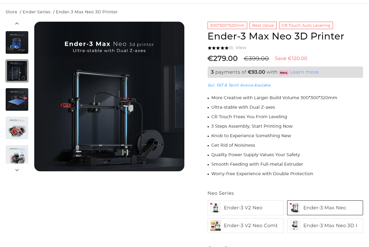

hyoti Posté(e) Mars 12 Partager Posté(e) Mars 12 C'est toujours pour ta lampe ? Comme l'axe X sera plus grand et plus lourd deux axes Z avec 2 moteurs c'est mieux, pour éviter du jeu sur la droite, mais les deux moteurs ne sont pas synchronisés par courroie. Là tu en as pour 142 €, il te faudra aussi un nouveau plateau chauffant plus grand autrement la température ne sera pas homogène. en gros tu en auras pour plus de 200€ minimun. La ender 3 max néo neuve est à 279 € (avec deux moteurs synchronisés, Crtouch,...) cela paraît plus sûr!! voilà Lien vers le commentaire Partager sur d’autres sites More sharing options...
Feneck91 Posté(e) Mars 12 Partager Posté(e) Mars 12 Ça me douche bien (froide la douche)... Lien vers le commentaire Partager sur d’autres sites More sharing options...
