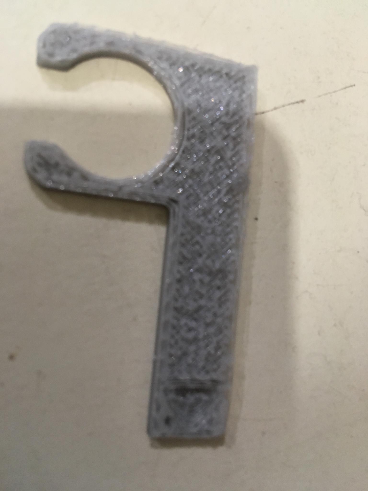

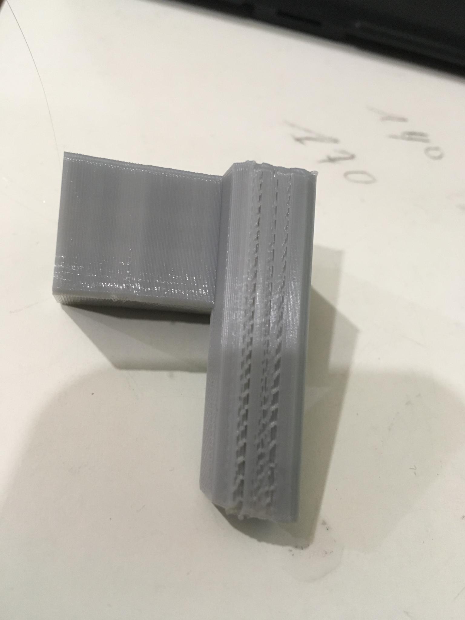

Je suis dessus depuis 2 jours mais j'avance guère, d'où le SOS.
On voit que l'extrusion ne se fait pas correctement, on dirait des crachotis, et sur le coté cela fait de la dentelle.
J'ai arrêté l'impression mais à chaque pièce que cela se produit, ça ce fait sur 2 à 3 couches, ça redevient normale puis quelques fois ça recommence.
J'y comprends rien.
J'utilise un bowden avec une E3DV6
Le trancheur est simply 3D.
Le multiplicateur d'extrusion est à 1.1, je l'ai diminué, la température à 215°
Vitesse 60mm/s, remplissage à 50%
La largeur d'extrusion à 0.4 comme la buse
La hauteur de couche en 0.2
Remplissage 100%
Il n'y a pas de problème d'adhérence ni de warping
Avez vous une idée du problème?
J'ai consulté les problèmes de qualité sur le site de S3D, j'ai fait certaines corrections, diminiuer la vitesse de rétractation de 30 à 15, augmenter la largeur d'extrusion en remplissage mais le résultat est le même.

Voici un autre pièce que je viens d'imprimer

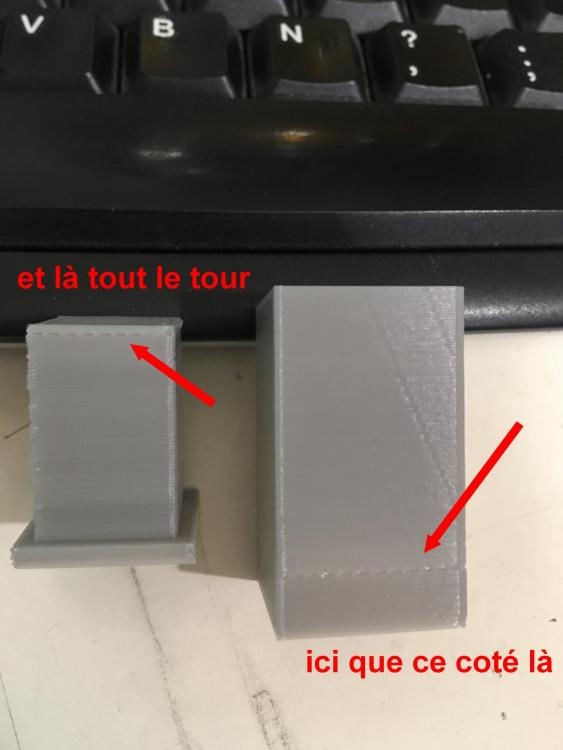

J'ai refait le calibrage de l'extrudeuse, effectivement il y avait un souci, y compris pour le multiplicateur d'extrusion.
J'ai mis une tête complète neuve, sauf la buse qui car je n'en ai pas d'autres pour l'instant mais ça vient.
Il y a de l'amélioration,  juste un trait en bas sur un seul et unique coté de la grande pièce qui est creuse et un tour complet sur la petite pièce dans le haut qui elle est pleine
