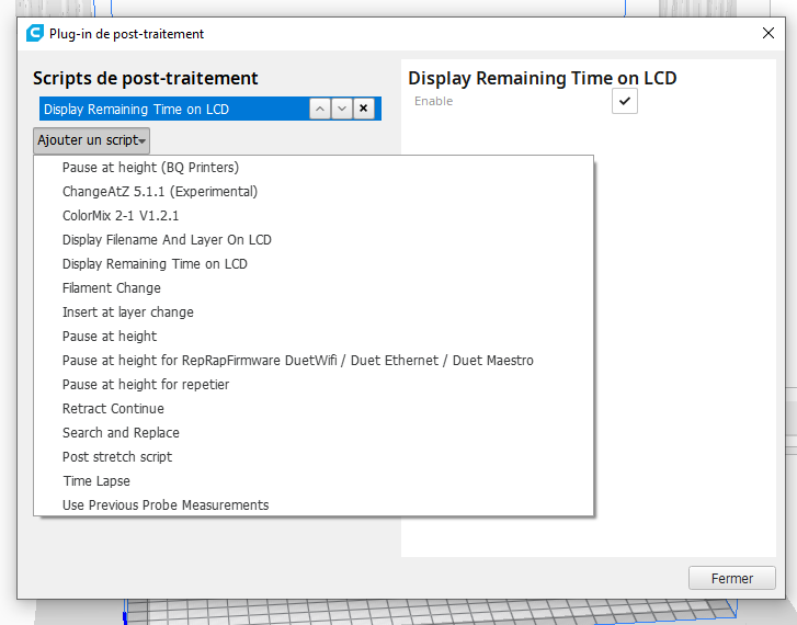

Salut,
Est-ce que cette commande fonctionnerait sous Cura ?
En éditant le G-Code manuellement aprÚs l'avoir généré par Cura.
J'ai une CR10S Pro et quand je passe par "Modify G-Code" et que je tente un "Pause at height", la pause se fait bien, mais l'impression reprend immédiatement.
Bonjour
Il y a une extension dans Cura qui permet de modifier le gcode trĂšs facilement que tu sembles connaitre.
Je te conseille d'installer le FW tinymachines DW6 pour avoir accĂšs Ă  toutes les fonctions, et elles fonctionnent plutĂŽt bien.
La copie d'écran donne un apperçu dans Cura 4.6.1.
Je n'ai trouvé qu'un seul bug : layer on LCD. Le reste est OK.
Modifié (le) par ixi
