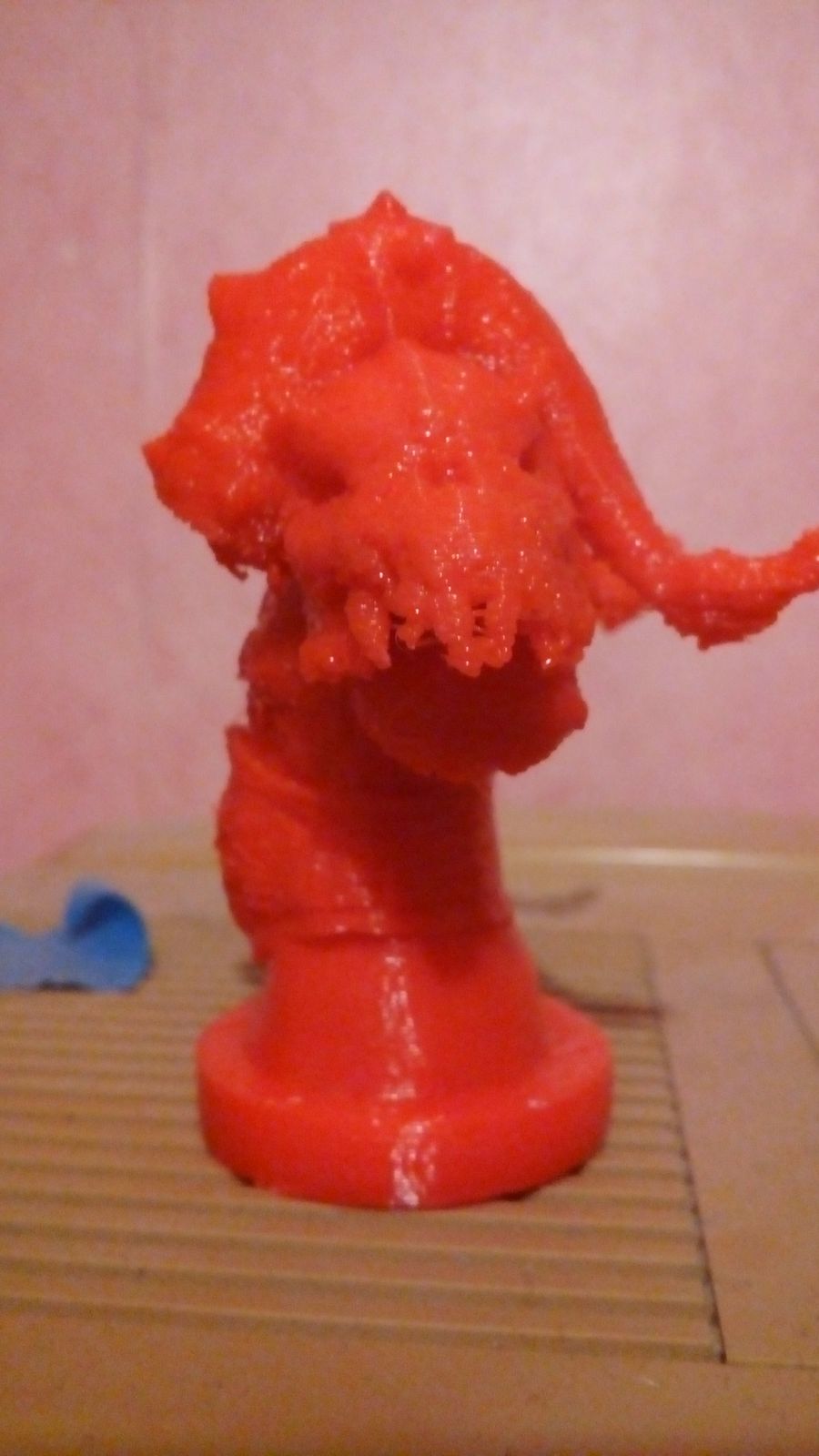

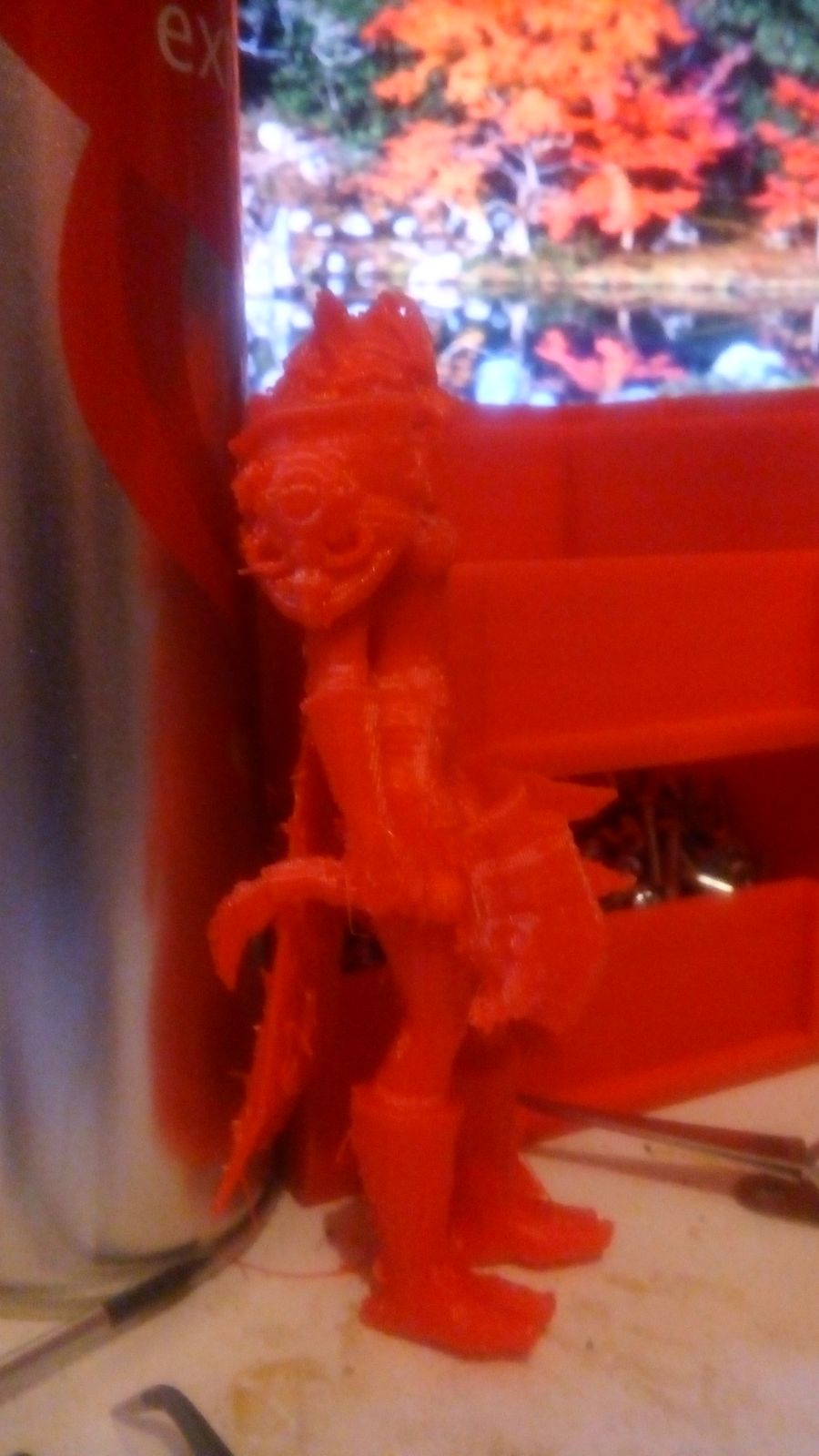

Bonjour
voici une impresion faite avec cette technique
c'est mon main dans wow
juste enlever les support (pas de post traitement
reste a faite la peinture et enlever les imperfection dû aux support
désolé pour la qualité photo pris avec mon tel
56dbde1722e78_IMG_20160306_0807011.thumb56dbde1fbc603_IMG_20160306_0807371.thumb
cdlt

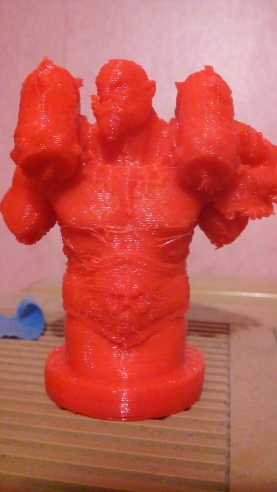

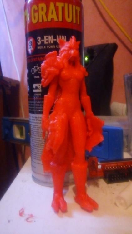

Bonjour
et en voici un autre
Garrosh Hurlenfer
56dd02c66c428_IMG_20160307_0454321.thumb56dd02cb77867_IMG_20160307_0454551.thumb
cdlt
