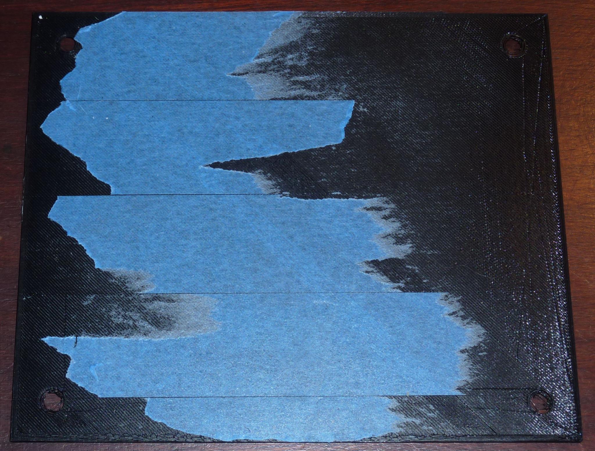

Pascal03 Posté(e) Avril 12, 2019 Partager Posté(e) Avril 12, 2019 Bonjour à tous J'ai un problème d'adhérence au plateau : pas que ça se décolle, au contraire ! ça colle trop bien ! J'ai imprimé un fond noir... 4 couches pleines et c'est tout. Anet A8, PLA Esun, 205°, 25mm/s et ventilateur à 0 pour la première couche. L'impression s'est bien déroulée... mais je n'arrive plus à retirer le scotch de l'impression Scotch 3M blue painter's tape. Une idée pour le retirer ? Bien entendu c'est la face qui sera visible ! C'est un fond pour statif microphoto donc même si il n'apparaitra jamais sur aucune image il devra rester bien noir pour éviter toute dominante de couleur. Merci à tous. Pascal Lien vers le commentaire Partager sur d’autres sites More sharing options...

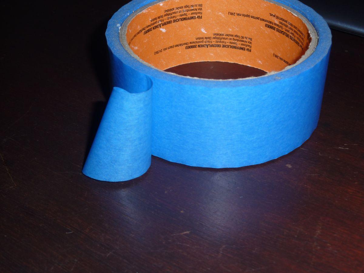

lion02 Posté(e) Avril 12, 2019 Partager Posté(e) Avril 12, 2019 il y a 10 minutes, Pascal03 a dit : Bonjour à tous J'ai un problème d'adhérence au plateau : pas que ça se décolle, au contraire ! ça colle trop bien ! J'ai imprimé un fond noir... 4 couches pleines et c'est tout. Anet A8, PLA Esun, 205°, 25mm/s et ventilateur à 0 pour la première couche. L'impression s'est bien déroulée... mais je n'arrive plus à retirer le scotch de l'impression Scotch 3M blue painter's tape. Une idée pour le retirer ? Bien entendu c'est la face qui sera visible ! C'est un fond pour statif microphoto donc même si il n'apparaitra jamais sur aucune image il devra rester bien noir pour éviter toute dominante de couleur. Merci à tous. Pascal A voir la photo on pourrait croire que tu as imprimé côté colle du scotch 3M blue. Lien vers le commentaire Partager sur d’autres sites More sharing options...
Pascal03 Posté(e) Avril 12, 2019 Auteur Partager Posté(e) Avril 12, 2019 Pas faux, mais non. Le 3M blue à la même teinte recto-verso Pascal Lien vers le commentaire Partager sur d’autres sites More sharing options...
Titi78 Posté(e) Avril 12, 2019 Partager Posté(e) Avril 12, 2019 Bonjour As tu essayé le White spirit Lien vers le commentaire Partager sur d’autres sites More sharing options...
Yo' Posté(e) Avril 12, 2019 Partager Posté(e) Avril 12, 2019 Salut @Pascal03, As tu essayé de faire tremper ta plaque dans de l'eau ? Ta plaque ne sera pas impactée, contrairement au scotch qui devrait partir en morceaux. Lien vers le commentaire Partager sur d’autres sites More sharing options...
Pascal03 Posté(e) Avril 12, 2019 Auteur Partager Posté(e) Avril 12, 2019 A vrai dire j'ai hésité, car j'ai cru comprendre que le PLA n'aimait pas l'eau, mais là ça fait trempette depuis une heure, et ça a l'air de se décoller. Lien vers le commentaire Partager sur d’autres sites More sharing options...
biostrike Posté(e) Avril 12, 2019 Partager Posté(e) Avril 12, 2019 il y a 13 minutes, Pascal03 a dit : A vrai dire j'ai hésité, car j'ai cru comprendre que le PLA n'aimait pas l'eau, mais là ça fait trempette depuis une heure, et ça a l'air de se décoller. non pas du tout... l'eau n'a aucun impact sur une pièce imprimée en PLA. Lien vers le commentaire Partager sur d’autres sites More sharing options...
