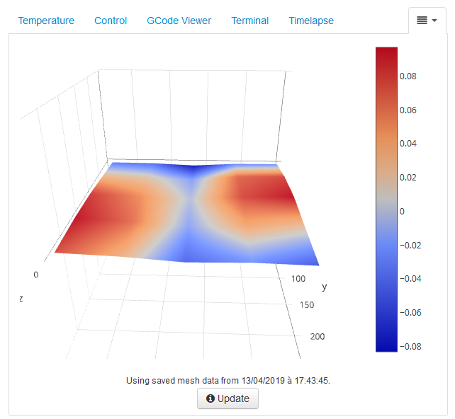

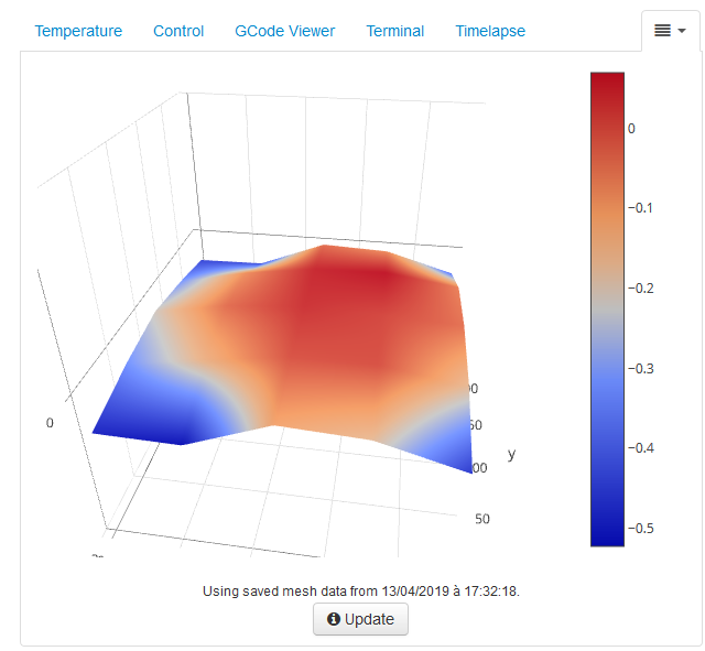

Bonjour à tous !
Je m'en reviens vers vous, parce que là...tout doucement, elle arrive à bout de ma patience 🙂 (et pourtant j'en ai pas mal !)
Achat d'une Ender 3 début Janvier (elle devait arrivée pour le nouvel an en fait)
Vite remarqué que le bed n'étais clairement pas droit, j'avais beau nivelé et ré-nivellé, ...le centre était toujours plus bas, pas évident pour l'accroche.
Vite tourné vers Creality, qui me propose gentiment de mettre du scotch, c'est un problème connu...ouais...mais non...elle à une semaine la petite....
Après tout un tas d'échange d'e-mail et de preuve photo (un ptit coups de lampe de poche sous une règle démontre assez vite qu'il y a un creux), ils finissent pas accepter de jouer la garantie et me renvoyer un plateau chauffant "Plat"
les jours avancent, j'ai envie d'imprimer...
Suivant les forum groupes etc...j'y colle une plaque de verre de 3mm...pas forcément mieux, je suis presque certains que la pression des pinces pour le maintenir en place suffit à "écraser" et gâcher le niveau 😕
Finalement, un miroir de 4mm de l'eau sucrée, et des pinces, et j'arrive à imprimer...mais jamais grand, si la pièce va trop loin en dehors du centre, la première couche se retrouve imparfaite...et vous connaissez la suite...
Le nouveau plateau finit par arriver enfin et...bhen non, il présente le même défaut au centre (hourra...)
Échange stérile avec creality, qui re-conseille le scotch... mouais, mais à l'aveugle, ca va vite être trop...ou pas assez...toute façon, faut que je trouve une solution...
Je finit par investir dans un BLtouch, de chez eux, directement...réception rapide , installation un peu moins rapide, et on y est...le touch, un pi, octoprint pour voir ce qui ce passe...allez, on est prêt pour régler ça "finement"
C'est là, ou je commence à en perdre mon latin...
J'ai mis du sctoch... enfin, du tape sur la bande au centre, censée être trop basse.
j'ai modifié Marlin pour avoir le palpage en 5*( (ça prends une éternité mais tant pis...bien qu'il laisse un petit "vide" à droite, alors qu'il est bien au bord à gauche)
premier constat, même avec un miroir, c'est creusé...même avec du scotch.??! comment c'est possible... le mirroir qui se plie, ma fois...mais si le centre est relevé, et les pinces sur les extrémité...je devrais avoir l'effet inverse dans la logique...?!?!
Je viens de retenter à l'instant en mettant le support d'impression fourni avec l'ender...et les pinces fournies....et la...clairement on voit que le centre est plus haut ! Largement même maintenant...
bon je précise, rien n'était reglé la...les molettes étaient mise par rapport au mirroir...mais je voulais voir si le creux au centre était toujours visible...
Par la même occasion, je me rends compte que j'ai oublié de chauffer le bed pour celui là...enfin bon...toute façon leur surface ne m'interresse pas énormément...le rendu de la première couche n'est pas celui que j'aime. (bhen vi...)
Remise du mirroir, des pinces (un poil plus grosse les origines sont trop fine pour un mirroir en 4mm)
Et là...
Toujours à froid par contre.... pas possible...mon mirroir creusé? si je met le verre en 3MM...même "effet" au centre. c'est moins pire...mais c'est creusé O_o
Un coups de chauffe...Re-mesure...
Je comprends plus...je suis mitigé entre la faire voler dehors, et y aller a la masse dessus....
Je dois passer a coté de quelque chose...c'est sur, mais...quoi ?!
j'ai envie d'imprimer...mais là pour l'instant tout ce que je sors, si ça doit imprimer trop "large"...la bande au centre manque d’adhérence, mal grès le touch (qui à mon avis ne fait pas non plus des miracle sur les première couche comme pour par exemple, la fameuse pieuvre articulée [ ce que j'essaye de sortir depuis deux semaine pour mon fils qui me harcèle 🙂 )
Merci d'avance pour les retours... 🙂

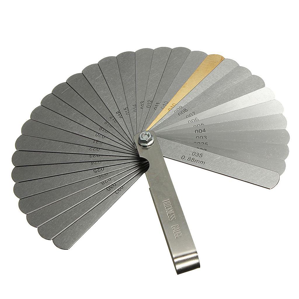

Alors... ensuite... je suis un grand "maniaque" de la perfection... et j'aurais jamais confiance à un capteur (qui doit avoir une marge d'erreur de mesure).
Perso... même si je sait que mon plateau... n'est pas plan... et que même ma super plate n'est pas parfaitement plan (loin de là)... je sait que mon miroir lui le sera.
Et je ne me fît même pas à une feuille de papier... je ne me fît qu'à ceci :
Je fais mes mesures sur 16 points sur mon miroir... avec de l'huile de coude.
Sur cela... je te souhaite bon courage !
Pas bête...faudrait que je trouve cela...plus simple qu'une feuille en papier.
Ceci dit pour le mirroir... c'est difficile à dire, c'est une ligne légerement incurvée au centre.
Moins que le bed chauffant ceci dit. au reflet ça passe, au test de la regle...ça se voit

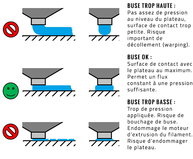

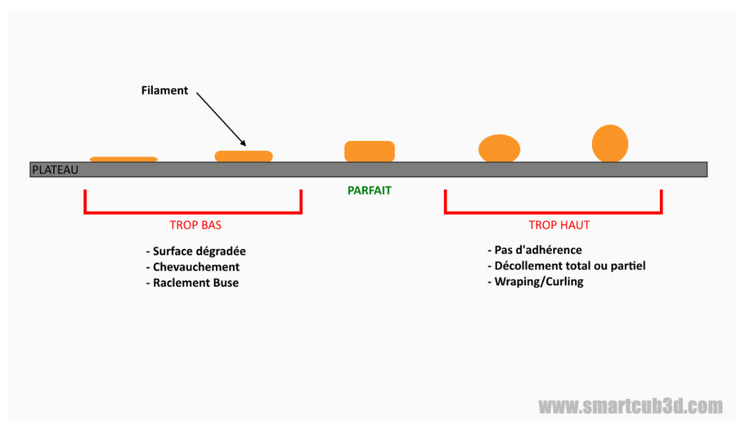

Autre point important à rappeler : la buse ou plus exactement la sortie de la buse fait 0,4mm (pour celles "pré-monté"). Ceci dit tu peut parfaitement opter pour une buse plus fine.
Du côté des slicers (logiciels de découpage), on utilise généralement le paramètre de 0,2mm (avec des réglages affinés avec le temps et l'expérience), donc les couches feront 0,2mm et surtout la première couche.
Et avec ma jauge de profondeur, j'ai opté pour régler l'espacement de la buse vs bed à 0,05mm... et là il faut un certain doigté (et du temps) pour y arriver
Donc si le plateau, miroir, verre, ou autre, n'est pas parfaitement plan, la buse, le paramètre de 0,2mm et le réglage de la hauteur buse vs plateau comblera cette petite imperfection.
Car si je me base sur les graphiques plus haut, la marge de défaut du miroir (par exemple) est à 0,05 millimètres... et je ne pense pas que tu imprimera avec un paramètre à 0,01mm ou même 0,05mm.

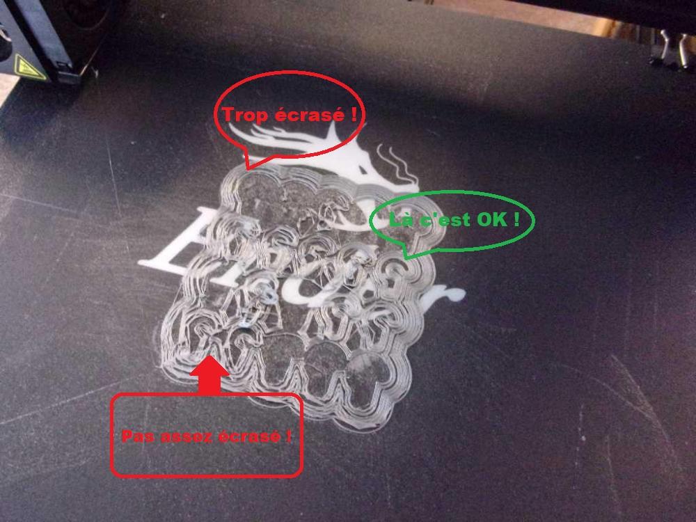

  • Tu prend une feuille de papier (si tu n'a pas de feuille de jauge de profondeur > cela se trouve dans la plupart des magasins de bricolage) > entre 0,05 et 0,2mm est suffisant.
  • Tu règle le contacte entre le plateau (à chaud > attention les doigts) et la buse (froid pour elle) et tu règle sur 5 points minimum (16 points pour les plus maniaques de la perfection mais prend beaucoup plus de temps).
  • Une fois que tu constate que sur tes 5 points, ta feuille de papier est "pincé" par la buse, tu lance une impression "test" (genre Cube de calibration) et tu post ici le résultat.
Ah... le scotch "bleu" ou le ruban de masquage aide bien à imprimer dans les débuts.
Donc n'hésite pas à imprimer sur le ruban, si le soucis est un problème d'adhérence.

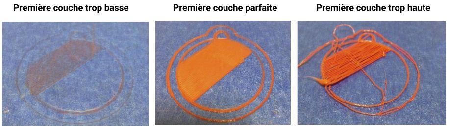

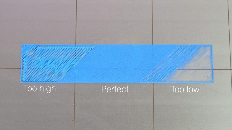

Perso : c'est Miroir + laque pour cheveux Eco+ de chez Edouard + plateau/buse réglé à 0,05mm, sur ma petite A10 qui n'a pas un plateau des plus plan.
Voilà les photos pour les rappels si cela peut aider :
